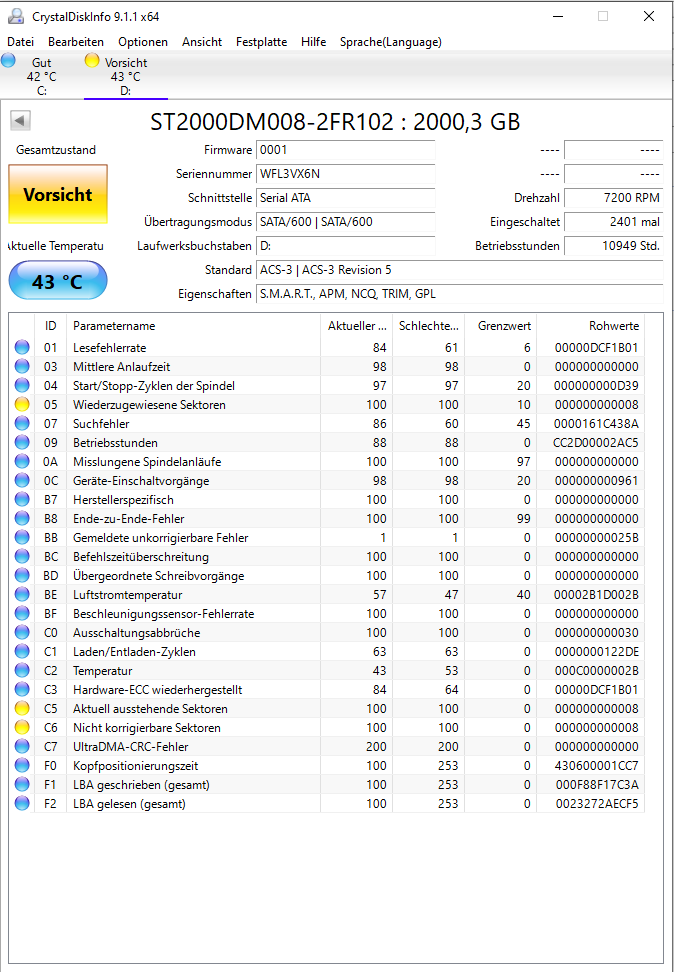

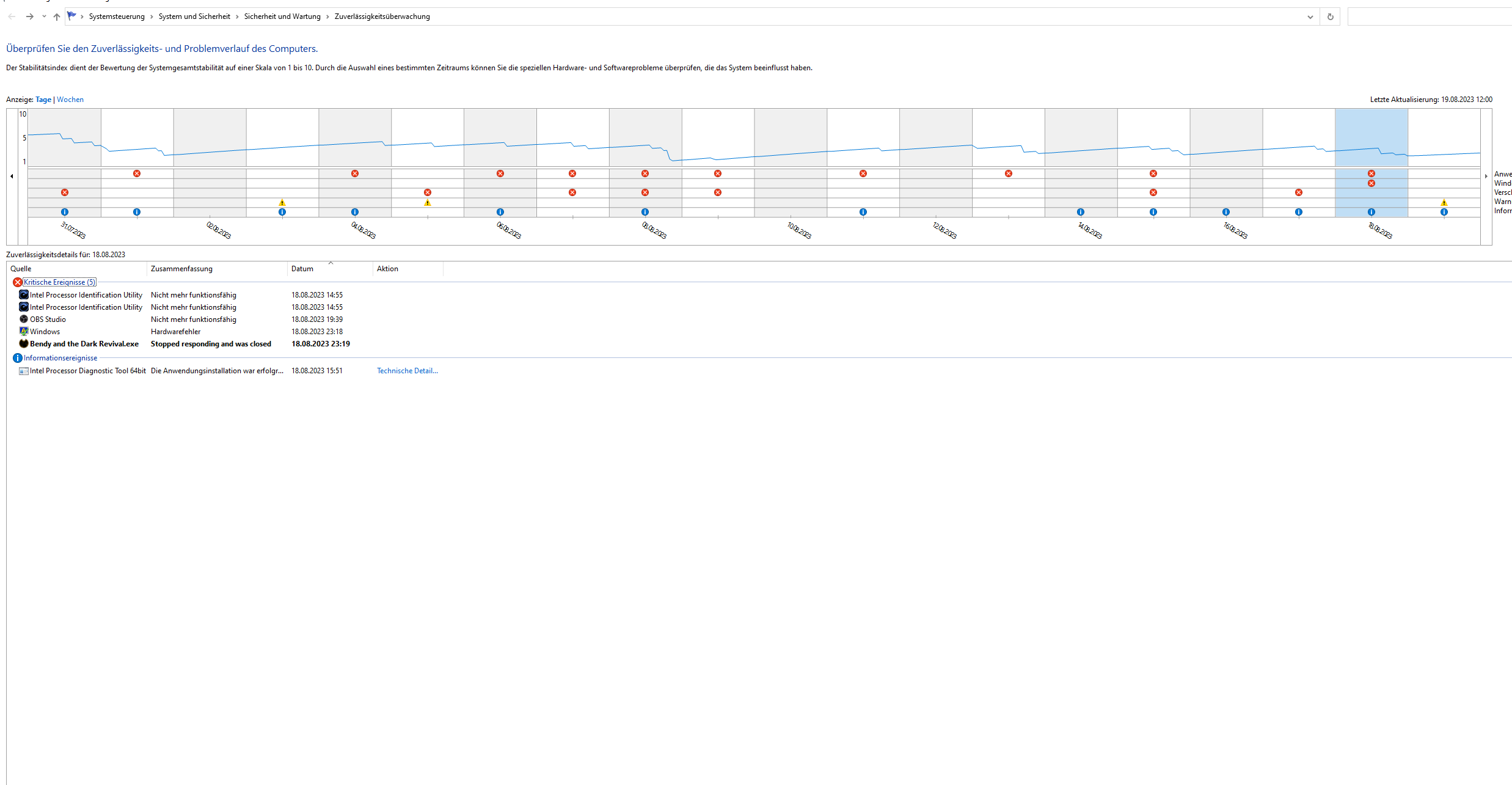

Habe schon seit langen Probleme mit dem PC: Lagges, manches hängt sich auf und abstürze.
Ich bin ein Streamer und stream regelmäßig und hab dabei manchmal auch probleme: Plötzlich fängt irgendein nicht PC aufwändiges game zu Laggen und im OBS sinken die FPS Zahlen auf 20-15 fps und dann stürtz OBS ab.
Ich habe schon vieles ausprobiert von stress Tests für CPU und auch GPU als auch treiber neu installiert und auch mit einem Diagnose Tool gecheckt ob alles mit der CPU in ordnung ist und kein Fehler gefunden.
Habe auch bei der CPU die Maximale Turbo-Leistungsaufnahme gesenkt damit diese vielleicht nicht so warum wird. Jedoch hat nicht geholfen.
Deshalb such ich leute die sich mit so welchen Problemen auskennen und helfen würden das Problem zu findenund zu lösen.
Falls noch fragen offen sind die gebaucht werden gerne stellen!

Wie weit taktet die CPU runter... Ein paar hundert MHz oder viel deutlicher?
Hast du schon überprüft, ob die WaKü richtig montiert ist, und nur ganz dünn Wärmeleitpaste zwischen Heatspreader und Kühlblock gleichmäßig verteilt ist? Verhalten sich Pumpe und Lüfter (falls vorhanden) richtig, also so dass Leistung/Drehzahl mit der CPU-Temperatur steigen?
