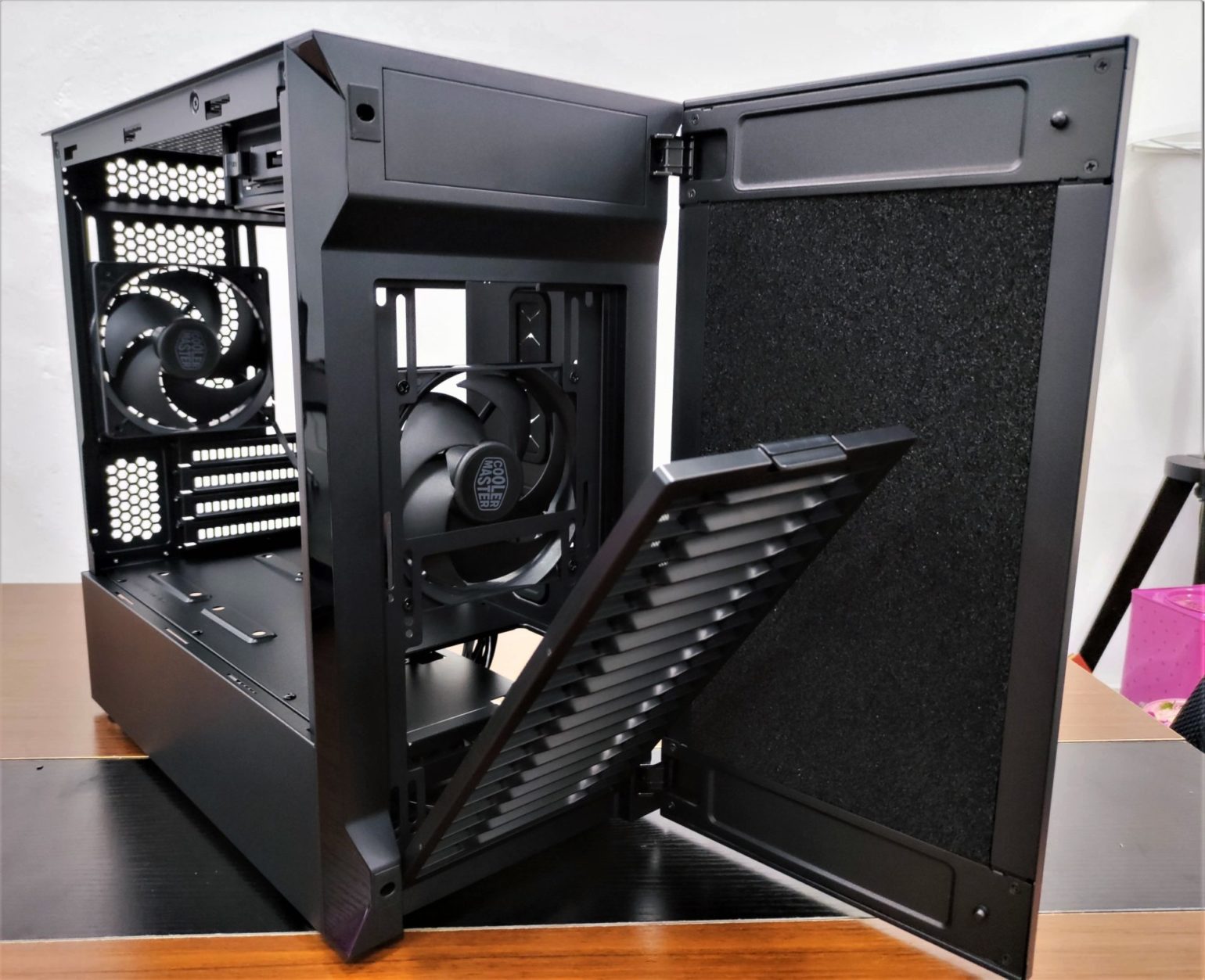

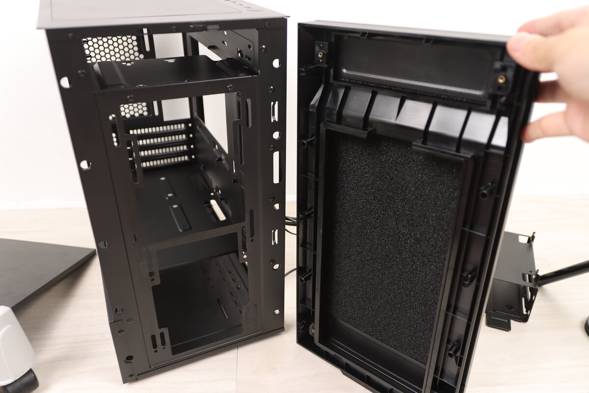

Die verlinkte RX6800 ist mit 340mm zu lang, laut Coolermaster passen maximal 319mm lange Grafikkarten.
@hutMACHER
Vielleicht doch ein passenderes Gehäuse zur Grafikkarte kaufen?
Zwirbelkatz schrieb:
Falls es entgegen der Angaben zu deinem Gehäuse möglich ist, im "MindStar" kannst du eine RX6800 zu 399€ bekommen; diese ist jedoch 340mm lang.
Guter Hinweis, hatte ich Übersehen - das könnte sehr Knapp werden, Überlege ob ich das mit den S400 Gehäuse einfach lasse, falls es nicht passt - der Leistungsschub ist schon gut :O
Bei mir steht für mein Gehäuse max. 280mm. Ich hab ne 332mm Karte drin.
Daher Lineal auspacken und am besten selbst auf die Suche begeben.
Ohne unteren Lüfter und ohne diesen merkwürdigen Schacht passt das bestimmt trotzdem.
Wäre nur die Frage, ob man das möchte.
Spätestens nach Blecharbeiten seitens der Strebe dürfte sich das ausgehen.
Ist aus der Mode gekommen, ich weiß. Aber passen dürfte das.
hab`s mal gemessen, bis zum frontlüfter sind genau 340mm Platz - evtl. wirds was ansonsten Kauf ich mir ein anderes.
Die verlinkte RX6800 ist imho einfach ein zu gutes Angebot.
Jo, Leider ist Mindfactory in Sachen Lüfter scheinbar nicht so gut aufgestellt :(
Danke euch für die Hinweise!
Wenn es genau passt, dann erstmal probieren.
Neben den Anmerkungen in #5 kannst du einen 15 oder 20mm starken und 120mm breiten Lüfter einsetzen.
Bislang dürfte keiner, oder einer mit 25mm, drin sein.
Vergiss bitte nicht, dass die Karte beim verkannten länger wird.
Häufig ist eine Falz im Weg.
Es sind noch stabile 5mm nach hinten vorhanden - es passt! :-)

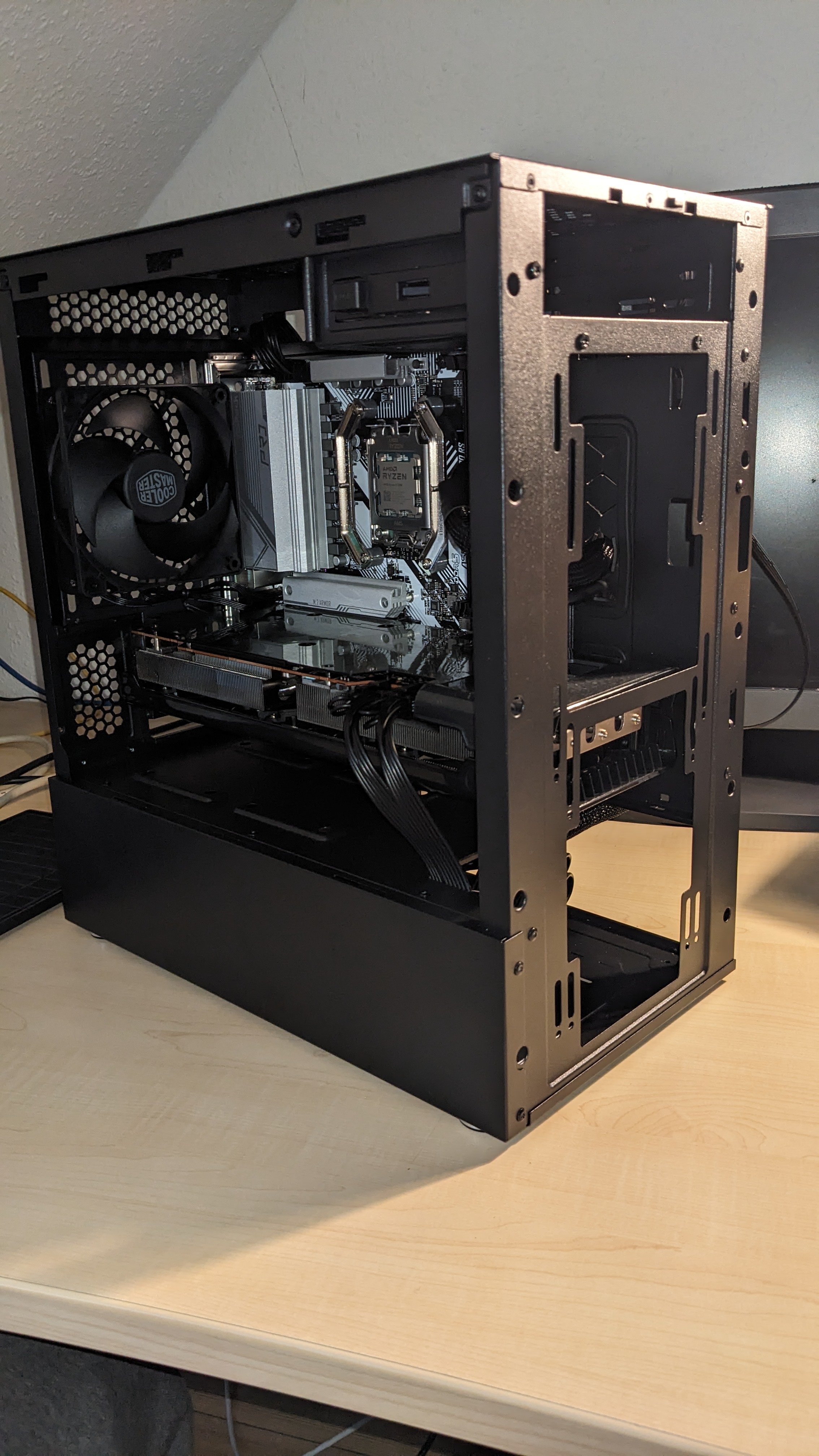

..ich hab jetzt alles zusammen, aber irgendwie will die konfig nicht fliegen.
bei den post status checker LED leuchtet CPU & DRAM dauerhaft -> beides ist aber richtig verbaut, die Riegel hab ich eben nochmal neu gesteckt..
Weiß jemand was ich hier machen kann, außer die DIMM Slots durch zu probieren?
jip, ist alles richtig angeschlossen - im Handbuch steht noch das der erste boot minuten dauern kann.. aber irgendwie glaube ich da nicht dran, hängt seit 3minuten in diesen code
..gehe ich von aus, hab die ganze technik erst vorhin ausgepackt - doch es tut sich ja gar nichts >.<
hab auch leider keinen anderen DDR5 RAM hier
Also wenn alles richtig angeschlossen ist gibt es 3 potenzielle Fehlerquellen:
1)UEFI nicht aktuell
2)CPU Defekt
3)RAM Defekt
Du kannst dir mal die neuste UEFI-Version runterladen, auf einen Stick packen gemäß Beschreibung im Handbuch und dann einen BIOS-Flashback mit der Taste hinten am Mainboard machen.
Beim RAM kannst du mal nur einen Riegel probieren.
Welcher Code denn? Nur die leuchtenden Lampen oder wird ein konkreter Fehlercode angegeben bzw. siehst du überhaupt etwas auf dem Bildschirm?
Hab keinen richtigen Code, nur dauerhaft CPU&RAM leuchten - eigentlich sollten die verschwinden und er müsste normal starten. auf den monitor sehe ich nichts.
beide Riegel hab ich jeweils schon einzeln auf B2 getestet, gleiches verhalten
ich schau mir das uefi update mal an
..also irgendwas klappt da auch nicht :/
Hab versucht die 1.28 & 2.02 via Flashback drauf zu knallen, den richtigen USB Port, Filesystem, Filename und mittlerweile 3 USB-Sticks hab ich verwendet.. trotzdem läuft esnicht, die LED leuchtet spätestens nach 6sekunden durchgängig - hat hier evtl. jemand Erfahrung?
Drehen die Lüfter (zu irgendeinem Zeitpunkt)?
Wenn das UEFI-Update erfolgreich abläuft (was man ja irgendwie erkennen können sollte), dann könntest du mal CMOS-Reset probieren.
Wenn das auch nichts bringt, dann würde ich fast sagen, das Board ist defekt.
Aber warte mal ab, was andere sagen. Mach evtl. mal nen extra Thread dazu auf, damit mehr Leute aufmerksam werden.
