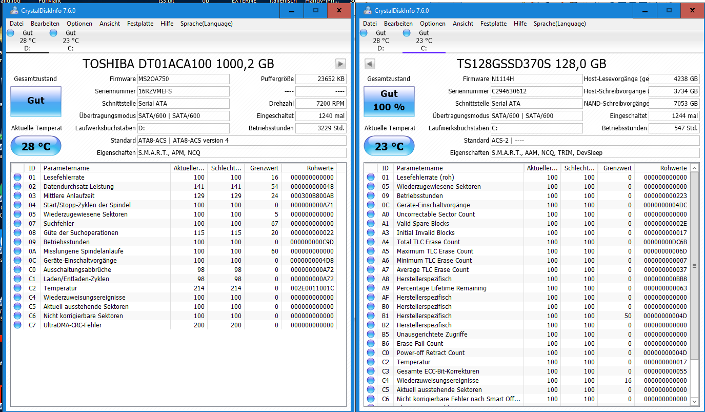

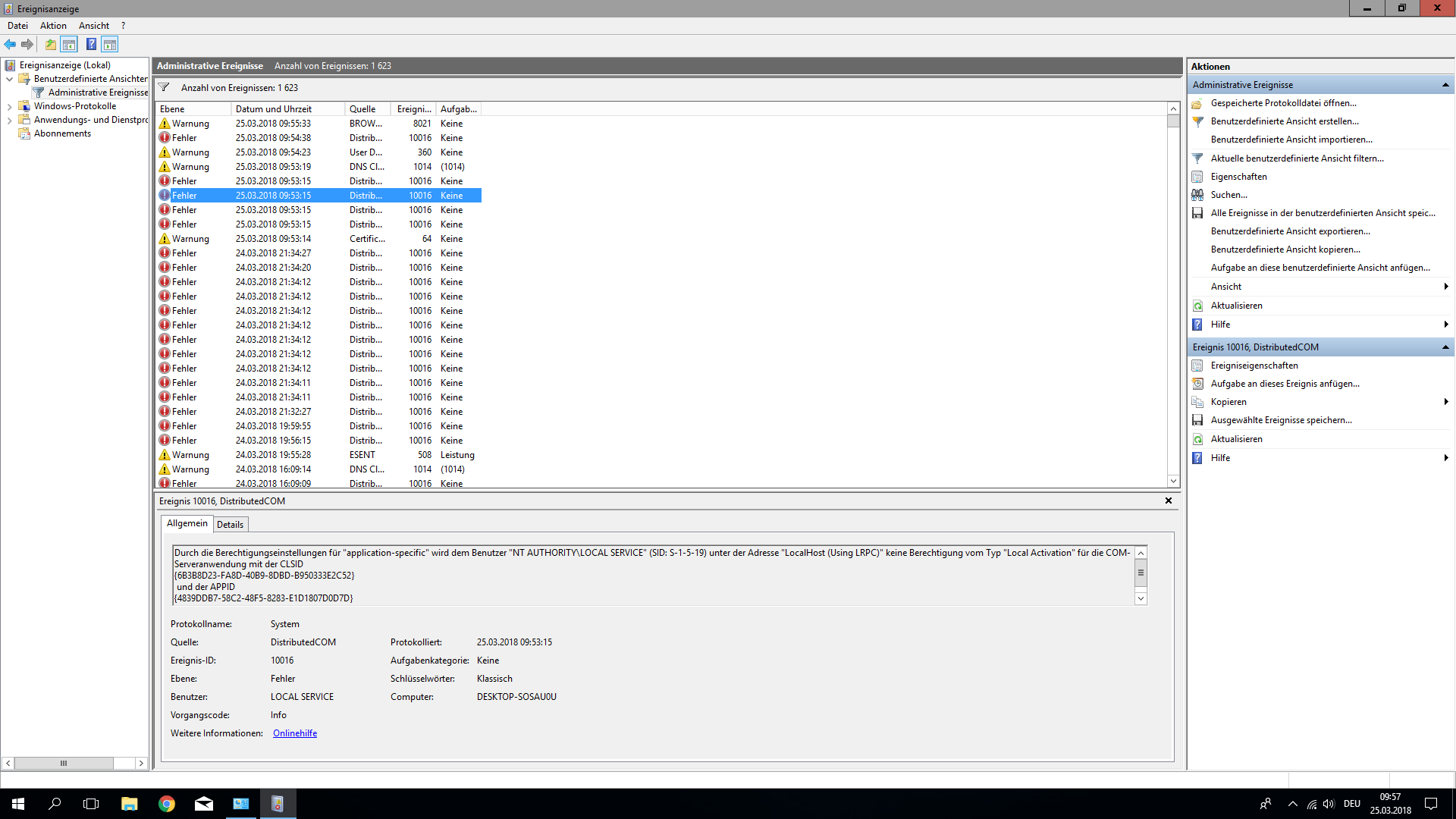

Klingt nach einem Fehler der SSD oder auch HDD. Lass dir mal unter Systemsteuerung/Verwaltung/Computerverwaltung/Ereignisanzeige/benutzerdefinierte Ansichten/Administrative Ereignisse anzeigen was zuletzt alles an Fehlern aufgetretten ist.
Evtl. mal einen Screenshot von den Smartwerten alle Datenträger posten. Kannst dafür Crystaldiks info Portable nutzen.

Ich habe jetzt 2 Screenshots gemacht,

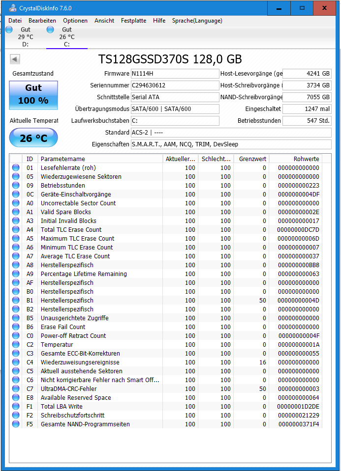

bei der ssd das Fenster vergroessern, man sieht nicht alle Werte.
oh, sorry.
also mir kommt es ein bisschen komisch vor.

Du hast 3 UltraDMA-CRC-Fehler. Wechsel mal das Sata Kabel an der SSD. Das aktuelle Sata Kabel scheint defekt zu sein.

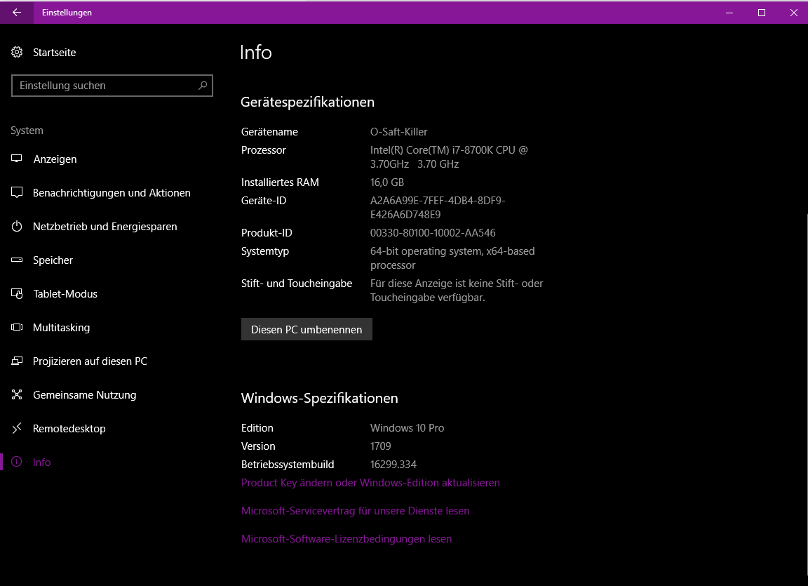

Ansonsten evtl. mal win komplett neu installieren, bewirkt oft Wunder. Welche Win Version hast du? Bei win 10 wäre auch die Versionsnummer wichtig zu wissen. Die neueste ist 1709:
Ok ich habe das auch probiert, hat sich nichts geändert.
Haben tu ich Windows 10 Pro x64
Und die Versionsnummer ist auch die neueste, also 1709.
