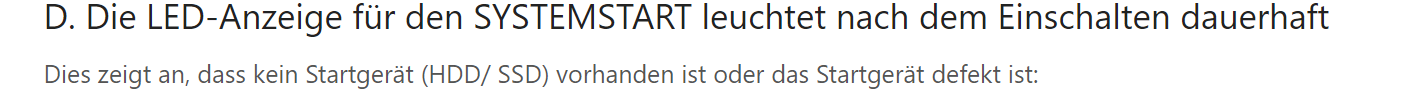

Ist immer noch auf boot led
Ist auf dem Datenträger schon Betriebssystem vorhanden?
Die Boot LED leuchtet so lange, bis ein Betriebssystem startet.
