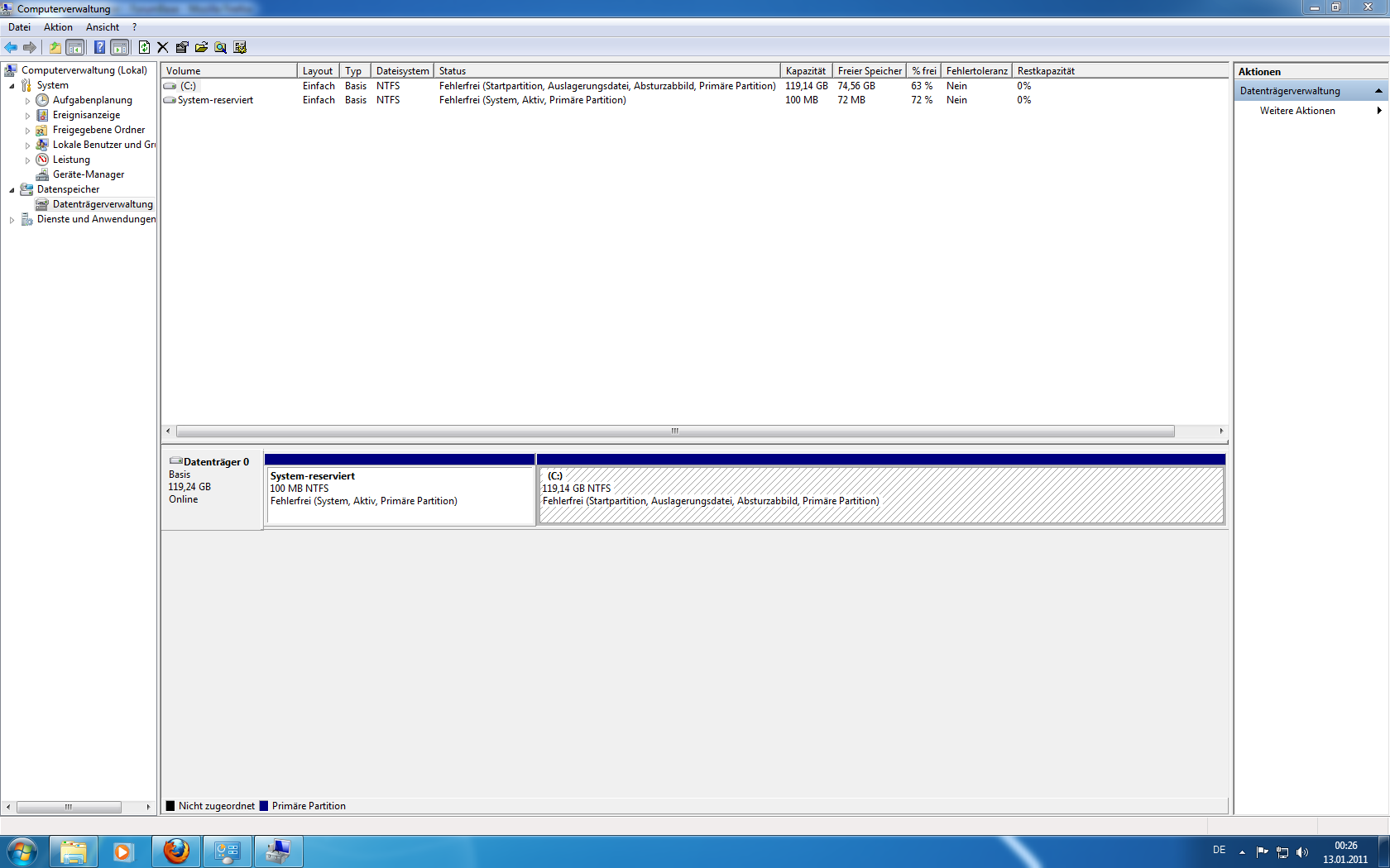

Auf welcher Platte befindet sich der Windows 7 Bootloader und die Bootdateien ?
Diese Platte und Partition wird in der Datenträgerverwaltung als SYSTEM gekennzeichnet !
Kannste mal bitte ein Bild aus deiner Datenträgerverwaltung posten ? damit man sich ein Bild machen kann.
Wieviele Platten sind im System angeklemmt ?
Bitte die Fragen beantworten, dann kann man schreiben, wie die Platten am besten ins System angeklemmt werden sollten.

Anbei der Screenshot der Datenträgerverwaltung
Danke für die Hilfe

OK, dann gibt es keine weiteren Probleme. Du hast die 100 MB Startpartition, aber auch OK.
