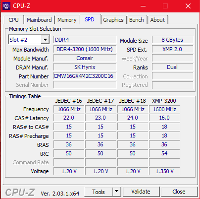

DerKlette schrieb:
Hersteller - Corsair
Modell - SK Hynix
Das sagt leider wenig. Bitte per Screenshot abbilden.
https://www.google.com/search?q=cpu...iw=1763&bih=916&dpr=2.07#imgrc=VtYEjisaplreGM
Hast du soliden Ram, ist dieser falsch eingestellt. Denn er läuft mit DDR4-2133!
Ich hoffe du hast mindestens DDR4-3000 verbaut.

Es ist dogar DDR4 3200.
An das Netzteil komme ich gerade leider nicht ohne weiteres dran. Finde auch leider nichts mehr in meinen bestellverläufen dazu. Es ist von BeQuiet

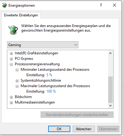

Schau mal in deinen Energieprofilen rein. Gibt es da Abweichungen zu den Standardwerten?
Vielleicht hilft ja bei Min ein höherer Wert. Bei Max muss bei mir bei Multianwendungen immer 100 stehen.
