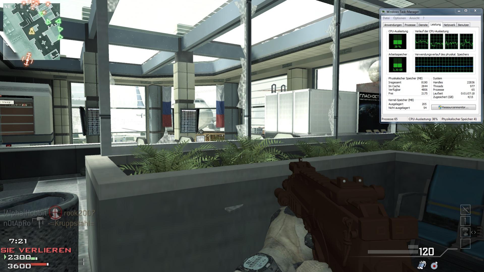

So. MW3 ist ja nicht gerade das anspruchsvollste Spiel, aber das läuft auf Utra Einstellungen Butterweich.
Wenn ich jetzt aber im Netz bin mit Firefox, dann kommt es ab und zu mal zu kleinen "freezes" vom ganzen PC. Nix geht mehr, ca. 10 Sekunden lang. Dann rennt er wieder ganz normal.

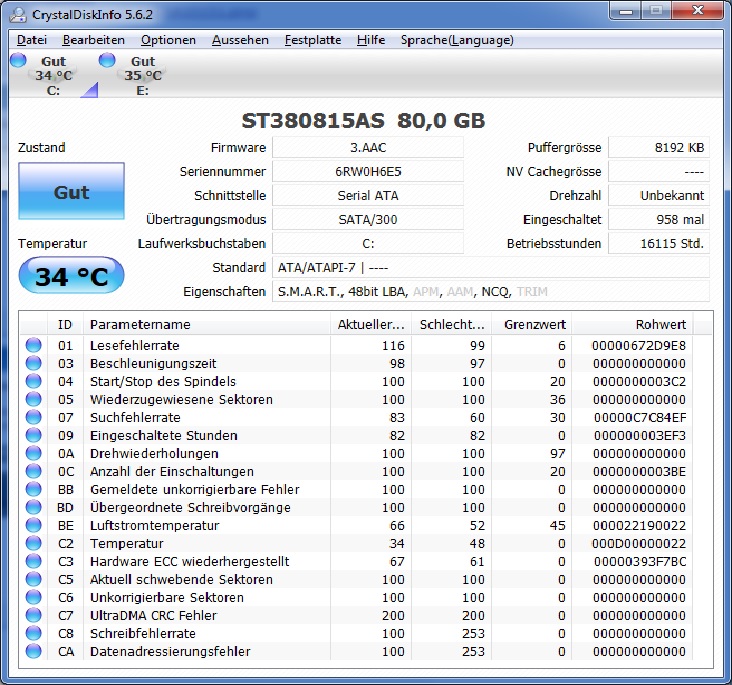

Probiere mal Crystal Disk Info aus und schaue nach was es dir anzeigt.
Hatte gerade mal: Spotify, ein Video und Firefox im Hintergrund am laufen während ich gezockt habe :D
Also an Ram und CPU liegt es wohl nicht, oder?

über 16tsd. Stunden Betriebszeit, wird wohl mal Zeit. Ist wahrscheinlich die HDD, die sich langsam ankündigt.
Falls noch ein PC mit Windows im Haus ist, dann einfach mal HDD's tauschen. Der PC startet das andere Windows problemlos.
Dann müsste der andere PC mit deiner HDD auch kurz für einige Sekunden klemmen, die andere HDD in deinem PC sollte flüssiges arbeiten bieten.

Ich habe den PC nie im leben 1000x angeschaltet und die Betriebsstunden..kann auch nicht sein.
Hab den kompletten Rechner doch gerade mal n halbes Jahr :(
