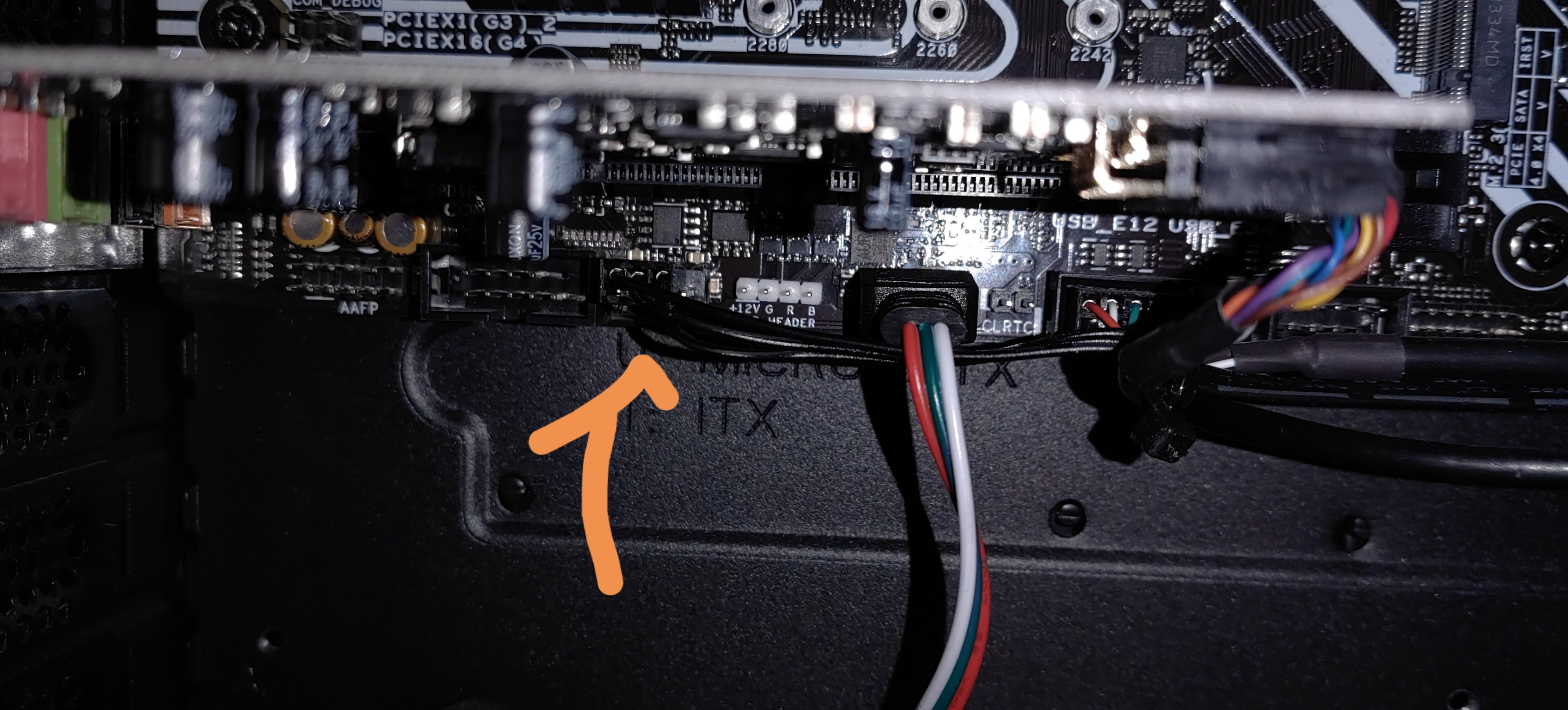

Es war einfach so ein Stecker ab? Das ist ja schon kurios. Hat es komisch gerochen oder waren die Kontakte braun/schwarz verfärbt? Dann könnte es ein Kurzschluss gewesen sein. Ansonsten evtl. einfach nur das NT gestorben (halte von Mifcom auch nicht viel). Lässt sich aber per Ferndiagnose nicht so genau sagen. Wäre gut, wenn du evtl. ein Bild von dem besagten Stecker hättest.
Passiert denn irgendwas oder gar nichts? Also laufen irgendwelche Lüfter an, blinkt irgendeine Leuchte etc?
Poste doch mal ein Foto von dem ominösen Stecker, den du dann wieder eingesteckt hast.

Also komisch gerochen hat gar nichts, braune schwarze Kontakte konnte ich nicht erkennen. Ich mache gleich mal ein Foto vom bewahren Stecker.

Der Stecker war ab.
