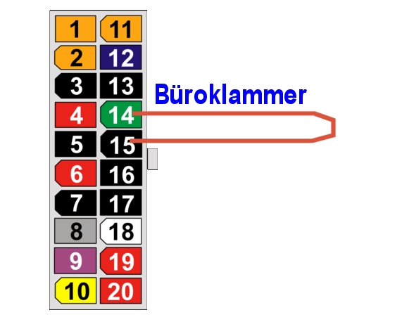

Hast Du das alte mal getestet:
Netzteiltest ATX
  • alle Netzteilstecker abziehen vom PC,
  • am 24poligen Stecker die Pole 14 (grün) und 15 (schwarz) verbinden.
Nun muß das Netzteil anlaufen.
