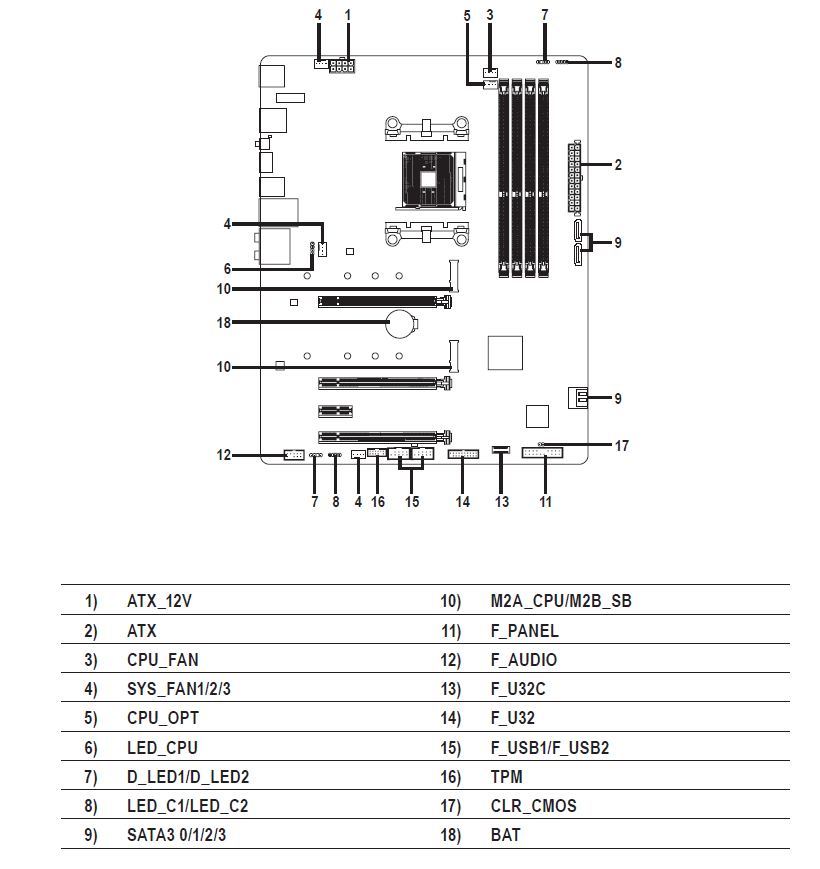

@Reyarius der CMOS Reset wird auf Seite 20 deines Handbuches beschrieben. Punkt 17.
PC ausschalten und vom Netz trennen.
Dann musst du die beiden Pins auf dem Board finden (Seite 13 in der Übersichtszeichnung unten rechts) und für ein paar Sekunden brücken. Einfach mit einem Schraubendreher und bis 10 zählen.

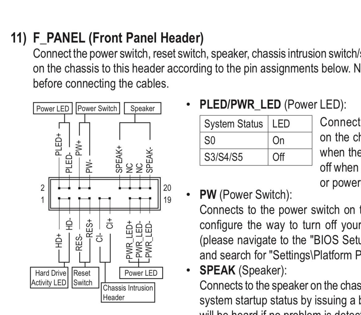

Das Sinnvollste wäre sich einen kleinen Mainboard speaker zu besorgen (gehört eigentlich zu jedem selbstbau, wenn keine Diagnose LED verbaut ist) und auf die Piepasignale hören.
Da bekommst man direkt mit wo es hängt.
Siehe Bild
