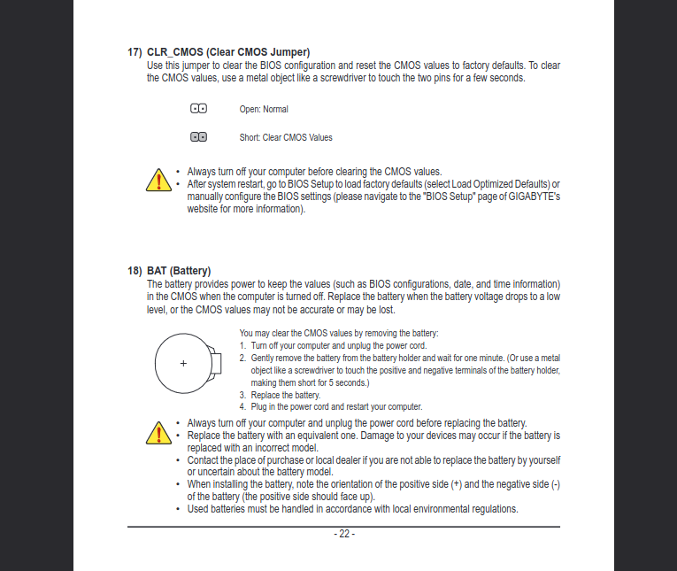

@omavoss, leider habe ich keinen jumper auf meinem mainboard finden können, probiere den CMOC Reset also durch das entfernen der batterie.

@All hab jetzt einen CMOS-Reset durchgeführt indem ich die bios batterie für 1 minute rausgenommen habe, leider ohne Veränderung.
auf dem Schema sieht man den doch, diese Pinbücke über den Connector.
diese müsstest du im entsprechend ausgeschalteten Zustand wie dort beschrieben einmal für ein paar Sekunden mit einen Schraubendreher brücken

omavoss schrieb:
Ähnlichem ist Murks, dafür benutzt man einen Jumper.
Auch hier mach ich das seit 25 Jahren mit Schraubendreher, Büroklammer oder ähnliches.
Der Jumper nachts nur einfacher. Mehr nicht. Prinzip ist dasselbe, hier von Murks zu sprechen halte ich für übertrieben.
@Reyarius
Batterie raus ist Murks. Es steht übrigens sogar im Handbuch, dass man einen Schraubendreher oder ähnliches verwendet soll...

und hier gibt es ein Problem mit den UEFI seit einigen Jahren bei einigen Herstellern: Ein Teil der Einstellungen ist manchmal in einen Flashspeicher hinterlegt, der eben KEINE Spannungsversorgung direkt benötigt. Erkennt man an Einstellungen, die nicht wieder zurückgesetzt werden oder dem danach noch vorhandenen Windowsschnellstart, der das ggf in einen Fehler läuft.
Daher bitte mit den Reset Pin ebenfalls arbeiten.
