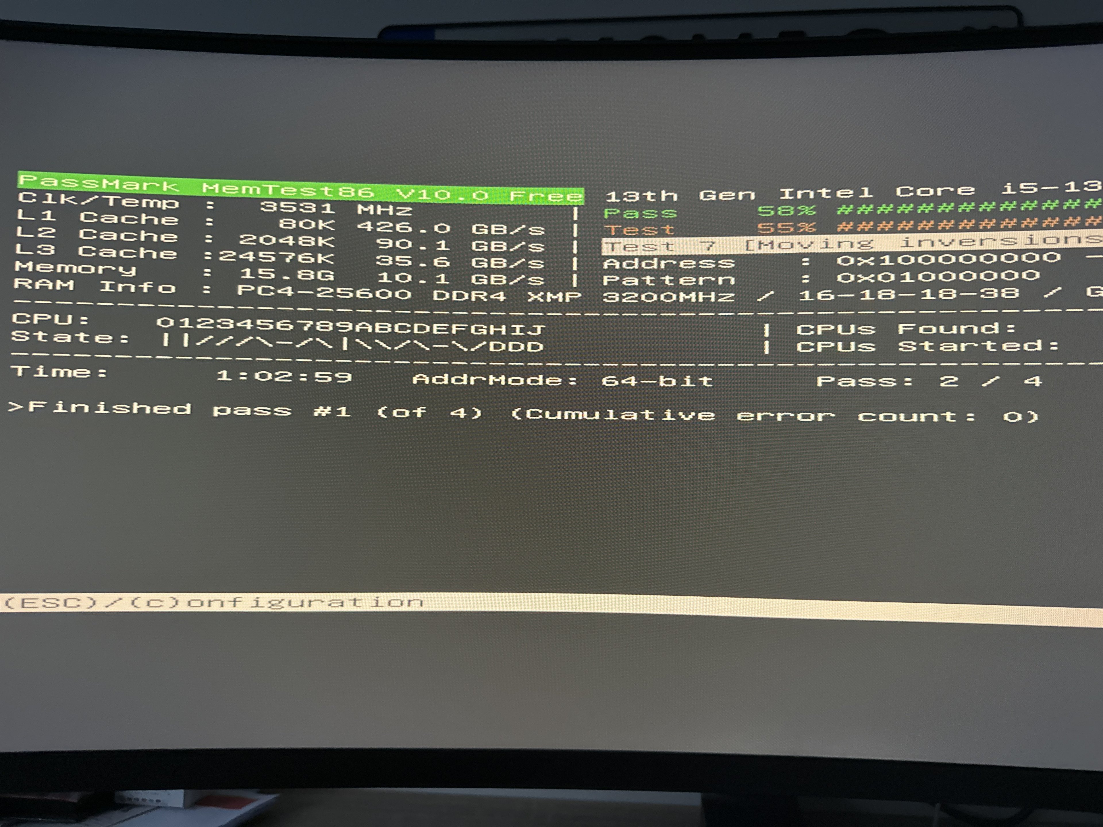

Also Test RAM1 - 0 Error in allen 4 Tests!
Und mal ganz blöd gedacht, beide RAM sind OK? 🤷🏼‍♂️🤦🏼‍♂️🤓 Ich gehe eigentlich davon aus, dass beide heile sind. Habe die gestern nagelneu bekommen. 🥸
Teste über Nacht mal den 2. RAM. Mal sehen was da bei raus kommt!
Also zweiter RAM auch 0 Error! :( Und was nun?
