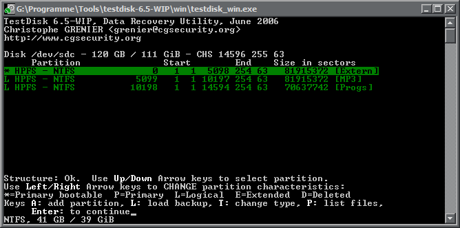

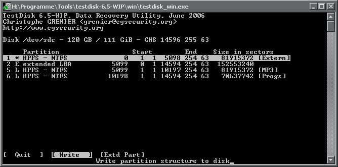

ich entschuldige mich schonmal im voraus falls es diese Frage schon hundert mal gab, konnte aber nichts entsprechendes für mich finden.

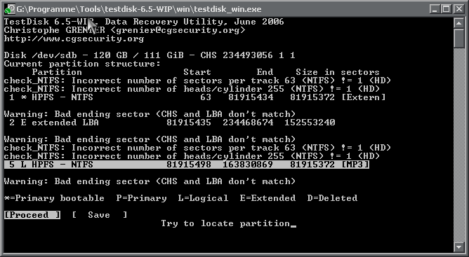

Ich habe vor 2 Tagen mit Partition Magic mein internes HD unterteilt, vorher formatiert, neu aufgesetzt etc. Nun kann ich seit ein paar Stunden nicht mehr auf eine Partition meiner externen Platte zugreifen. Statt MP3 heisst die Partition jetzt lokaler Datenträger G.
Ich habe File Recovery bemüht und das Prog zeigt mir das fenster welches im screenshot zu sehen ist. Es findet auch sämtliche Dateien die auf der Partition sein sollten. :)
Jetzt ist aber mein Problem, dass auf der Platte ca. 45 GB Mp3s und ähnliche Dateien sind. Ich habe aber nicht genug Platz auf den anderen Partition bzw. der anderen Platte um das alles dort zu speichern. Gibt es noch einen anderen Weg, dass Windows die Platte einfach wieder erkennt. Es ist ja noch alles drauf.
Ich habe auch mal testdisk laufen lassen. Die Screenshots sind auch im Anhang.
Wäre super wenn mir jemand helfen könnte
Malte

Hattest du zufälligerweise bei deinen letzten zwei Bildern in Testdisk partition type none genommen?
Das wäre nähmlich falsch.
Bei dir ist es Partition Table Type Intel.
Wie auf den ersten zwei Bildern.
Bestätige da mal mit Enter und bei Analyse und Proceed auch.
Markiere dann mal die Partition und setzwe mir einen Screenshot.
Will nurmal sehen ob der Bootsektor in Ordnung ist.
Drücke dann auch mal p ob deine Datenangzeigt werden oder eine Fehlermeldung.
Teile es mit.
Zurück kommst du mit q (für Quit) drücken.
Wenn du deine Daten und Ordner siehst kannst du die auch markieren und c für copy drücken.
Dann werden die Dateien oder Ordner in das Testdiskverzeichnis kopiert.
Testdisk muß aber dann auf einer intakten Partition mit genug Speicherplatz ausgeführt werden.
Teile es erstmal mit
Viele Grüße
Fiona

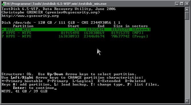

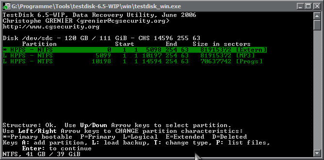

Hallo Fiona,
ich hab jetzt nochmal testdisk drüberlaufen lassen. Kannst du mit den Screens etwas anfangen?
Auf die Partitionen Extern und Progs kann ich ohne Probleme zugreifen. Nur seitdem die Mp3 Partition von Windows Lokaler Datenträger benannt wurde komme ich da nicht mehr drauf.
Malte

Bei dir hat sich wohl die Partitionsgeometrie verändert.
Ich weiß nicht ob du Partition Table Type Intel genommen hast.
Auch wieso die Geometrie so angezeigt wird.
Du solltest auf Partition Table Type Intel gehen.
Oder hattest du die Geometrie irgendwie geändert?
Die sollte nähmlich folgendermaßen ausssehen;
14596 255 63
Die wird jetzt bei der zweiten und dritten Zahl jeweis mit 1 angezeigt und wäre somit nicht richtig.
Teile es mal mit.
Ansonsten wird der Bootsektor (Partitionssektor) als gültig angezeigt.
In diesem Fall wäre es ein Hinweis auf ein beschädigtes oder fehlerhaftes Dateisystem.
Dann würde nur das kopieren helfen und die Partition sollte hinterher woider ordnungsgemäß angelegt werden.
Vielleicht um Fehler zu vermeiden sollte aber die Geometrie der Festplatte wieder stimmen.
Dieses könnte dann im Geometry-Menü von Testdisk korrigiert werden.
Dafür würde ich dann eine Anleitung setzen.
Viele Grüße
Fiona
Hallo Fiona,
ich habe als partition table type intel gewählt und an der geometrie rumgespielt habe ich auch nicht (weiss ich auch garnicht wie das gehen sollte, bzw. was es nützt)
Wie schon im ersten post geschrieben, sehe ich alle meiner files mit file recovery, deswegen würde ich es gerne zuerst mal mit einer Korrektur der Geometrie versuchen. Wäre super wenn du mir dabei helfen könntest.
Vielen Dank schonmal
Malte
Starte Testdisk bestätige einfach bei Log-Datei erstellen, wähle deine Festplatte und bestätige mit Enter.
Bestätige auch bei Partition Table Typ Intel mit Enter.
Gehe jetzt auf das Menü Geometry.
Gehe dort auf Heads.
Gib dort 255 ein und bestätige mit Enter.
Gehe dann auf Sectors und gebe dort 63 ein und bestätige auch mit Enter.
Lasse SectorSize und den Rest in Ruhe da gefährlich.
Bestätige dann mit OK zum verlassen von Geometry.
Du darfst dann Testdisk nicht beenden da du dann die Einstellungen verlierst.
Gehe dann mit dem Pfeil auf Analyse bestätige mit Enter und setze mir einen Screenshot.
Bestätige bei Proceed auch mit Enter und setze mir auch einen Screenshot..
Deine betreffende Partition mp3 sollte dazu ausgewählt sein.
Drücke auch mal p ob deine Daten von der betreffenden Partition angezeigt werden.
Die könntest du dann mit c drücken wie bereits erwähnt auf einen anderen Datenträger kopieren.
Hat vielleicht den Vorteil das Testdisk die Dateinamen und Ordnerstruktur beibehält.
Bestätige dann mit Enter.
Gehe auf Search! (tiefere Suche) und lasse die auch mal laufen.
Setze mir hinterher auch einen Screen.
Teile es mit.
Viele Grüße
Fiona

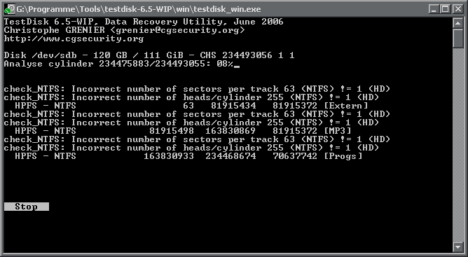

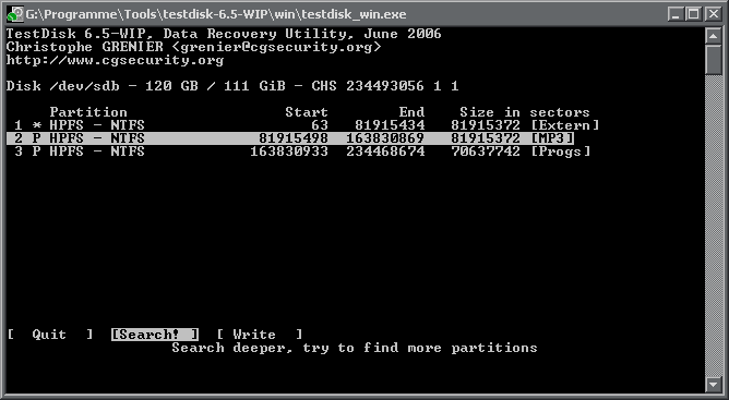

Hallo Fiona,
im Anhang findest du die screenshots.
Malte

Die Geometrie stimmt jetzt.
Wenn die durch die Eingabe bei Geometry gesetzt wurde solltest du die bei Write abspeichern.
Du hattest die Partition mp3 nicht markiert und mir den Screen gesetzt.
Aber aus einem vorigen Bild habe ich gesehen das der Bootsektor in Ordnung ist.
Da die Partition ordnungsgemäß in der Partitionstabelle vorhanden ist und der Bootsektor auch nicht beschädigt ist, findet Testdisk nichts zu reparieren.
Du kannst aber wie beschrieben wenn die Partition grün markiert ist p drücken und dir die Dateien und Ordner anzeigen lassen.
Wenn da eine Fehlermeldung kommt teile es mit.
Wenn du dann eine Datei oder Ordner markierst und c drückst dann wird die Datei oder der Ordner in das Testdiskverzeichnis kopiert.
Spart somit Datenrettungssoftware.
Auf der anderen Seite kann es auch nach einer erneuten Windowsinstallation ein Problem mit den Zugriffsrechten sein und auch gernau dein Problem verursachen.
Hatten wir auch schon öfters gehabt.
Überprüfe es daher einfach mal.
Ich setze dir hier mal Infos;
https://www.computerbase.de/forum/t...rlorenen-bilder-gefunden.197642/#post-1924791
Schaue es dir mal genau an und setze die wenn nötig.
Viele Grüße
Fiona
