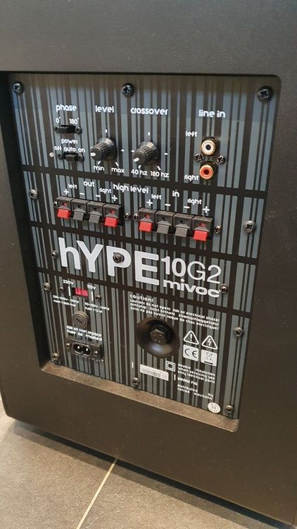

Ah gut zu wissen, aktuell habe ich die Edifier R1280DB und beabsichtige entweder einen mivoc Hype 10 G2 oder Fame Audio RPM 10S anzuschaffen.
Ich bin gerade nicht ganz im Bilde daher, wie hast du aktuell die R1280DB angeschlossen bzw. wo genau und welches Interface möchtest du dafür verwenden ?
Der Sub von MusikStore hat auch einen eingebauten Verstärker beim anderen sind mir die Bilder zu klein (und ich bin zu faul danach zu suchen).
Hilft dir das?
