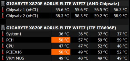

Hallo liebe Leute,
Ich wollte nochmal eure Meinung zu meinen Temperaturen hören, nachdem mein Rechner jetzt längere Zeit im Betrieb ist.
In meinem BeQuiet Dark Base Pro 901 speisen vorne 4x 140 Lüfter Luft rein. (3x davon vorne und einer von unten)
Hinten geht 1x 140mm Lüfter raus und oben ist der Radiator mit 3x 120mm Lüftern, welche ebenfalls ausblasen.
z.B. bei Indiana Jones 4k, alles maxed out mit DLSS auf Quality. Spiel läuft jetzt gut ne Stunde.
Raumtemperatur: 22°C
Der RAM läuft bei längeren Sessions gerne mal bei 58°C. Habe auch schonmal 60°C gesehen. Leider finde ich im Netz so extrem viele verschiedene Angaben. Von "er sollte nicht mehr als 50°C werden", bis "Alles bis 80°C ist kein Problem". AMD Expo ist aktiv, sonst habe ich im BIOS am RAM nichts umgestellt.
Die Grafikkarte läuft meist so bei 66°C - 70°C. Glaube das ist in Ordnung.
Der CPU ist eigentlich immer ziemlich kühl würde ich sagen.
Die SSD läuft bei längeren Sessions meistens bei 60-64°C durchgehend.
Was haltet ihr davon? Irgendwas kritisch? Leider findet man im Netz extrem viele verschiedene Aussagen.
Sieht mir extrem kühl aus, aber egal, solange es nicht merklich drosselt, und davon bist du Lichtjahre entfernt., hoffentlich ist es auch leise, sonst lieber leiser und dafür wärmer imo.
Dieses "blos nicht X Grad" ist schon lange überholt. Ich hab 90 genannt weil ich vermute dass die CPU ab dann anfängt zu drosseln...
Hae wo ist das Problem
Das ich keine eindeutigen Informationen finde, ob der RAM mit Dauerhaft 55-58°C beim zocken zu heiß ist. Es gibt so extrem viele unterschiedliche Aussagen dazu im Internet. Leider.
Dasselbe gilt für meine SSD 990 Pro, die läuft bei 60-65°C.
