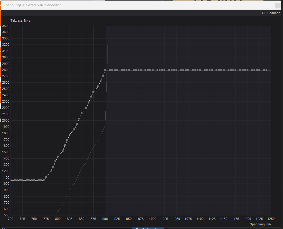

Ich versuche mich gerade mal am undervolten.
Habe dazu dieses Video gefunden:
Habe bei Cyberpunk mal den Benchmark laufen lassen.
Was haltet ihr davon?
Hier die Ergebnisse ohne irgendeine Einstellung.
Cyberpunk Benchmark 221,56 FPS
Die GPU war mit saftigen 559 Watt am schmoren.

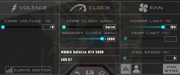

Gemäß dem Video habe ich u.s. Einstellungen vorgenommen:
Powerlimit 104
Memory Clock + 2000 Mhz
Hier das Ergebnis:
Cyberpunk Benchmark 226,29 FPS
Leistungsaufnahme ist runter, GPU kühler und keine Leistungseinbußen.
Vielleicht Einbildung, aber ich glaube das Spulenfiepen ist auch was besser geworden.
Hier Stande Mist
