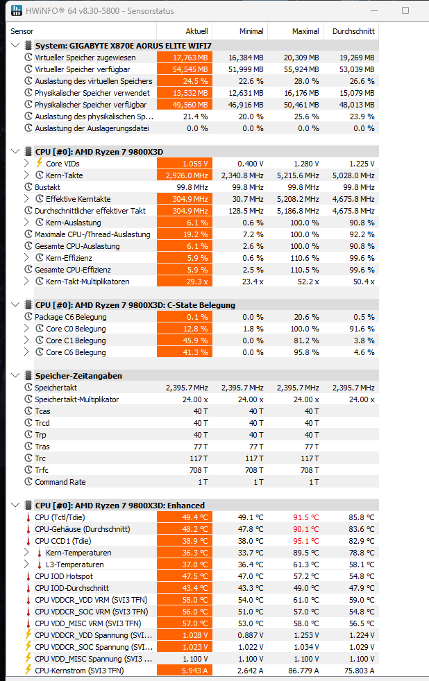

Um die Kühllösung, die Lüfterkurve und die Temperaturen zu prüfen nimmt man Prime95 (SmallFFT) im Verbund mit HWinfo.
In HWinfo ist dann nur der aktuelle Wert und der Maximalwert interessant und um das möglichst konservativ zu halten stellt man das Logging von 1000ms auf 20ms um die kurzen Spitzen mit abzubilden.
In Prime95 sollte deine CPU, lesbar in HWinfo ~155W max. 162W verbrauchen, gleichzeitig darf die CPU max. 95° heiß werden und dementsprechend ist der Lüfter zu konfigurieren.
Diese CPUs dürfen so heiß werden und regeln sich binnen Milisekunden selbst runter falls irgendetwas nicht stimmt.
Wenn das alles passt kannst du dich daran machen den ECO-Mode im BIOS zu suchen und zu aktivieren.

@KarlsruheArgus Okay, das hab ich jetzt erst gelesen.
Ich habe jetzt ohne AMD Expo folgende Daten:
Temperaturen normal? Bei Reddit hat einer unter default BiOS Settings 1360 mit 68 Grad max Temperatur.
Mein Wert ist nicht so prall oder? SOll ich nochmal mit AMD Expo und ohne HW Info laufen lassen?

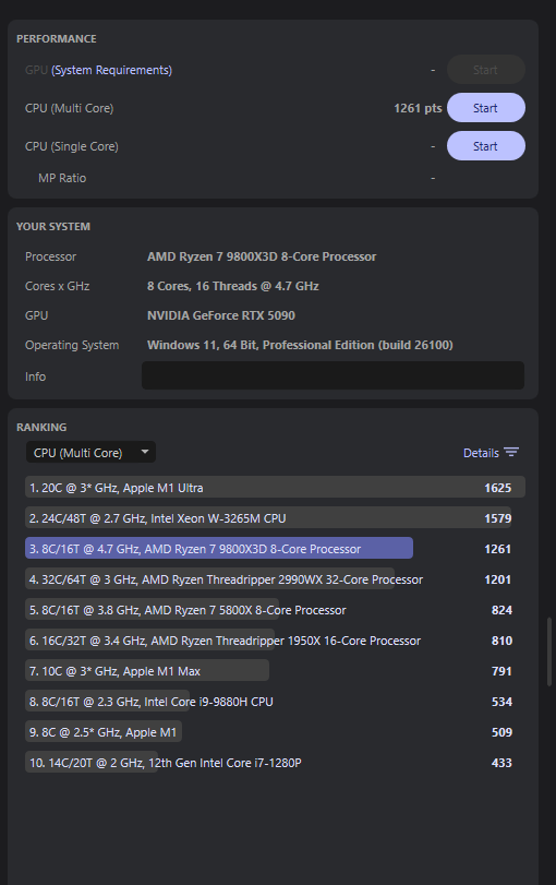

Also ich habe nochmal laufen lassen. Das Expo Profil war an, PBO war aus. Habe alle Programme geschlossen und liege bei 1348. Das ist doch dann soweit erstmal in Ordnung korrekt?
Ich würde dann jetzt nochmal Single durchlaufen lassen.
HansRyan schrieb:
Ok, bitte entschuldige, das wusste ich nicht bezogen auf Reddit
Alles gut ich hab nur keine Motivation mich damit zu befassen, ist vergleichbar mit AI-Slop :schluck:
Damt bist du im Toleranzbereich und somit wäre der Mulitcore abgehakt.

Der ECO-Mode ohne 105W und danach einmal Cindbench24 im Multi.
Sollte das bei <1200 liegen läuft es so wie soll und du hast dir ~70W Stromverbrauch gespart.

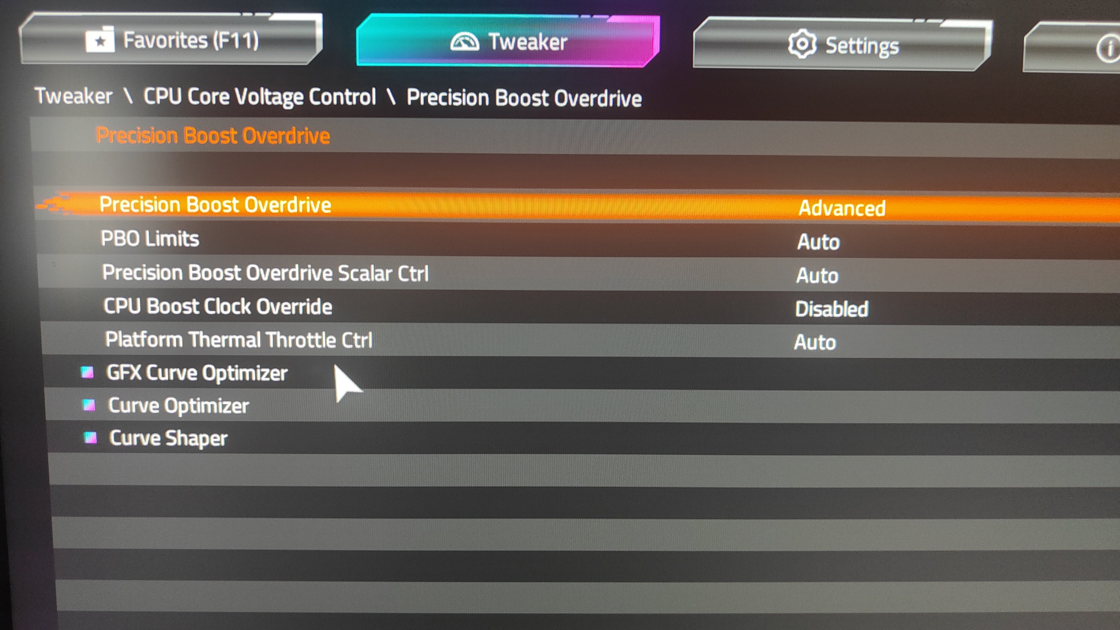

Mit pbo aus und eco an habe ich 1211. Also funktioniert das auch schon mal.
Im bios gibt's den pbo advanced, da kann ich curve optimieren auswählen.
Einmal gfx curve optimizer wo ich Negative Einstellen kann. Da kann ich Negative 30 eingeben.
Es gibt aber auch noch nen weiteren punkt curve optimzer. Da kann ich all cores, per core per ccd auswählen.
Ich glaube gfx curve mit Negative 30 isf korrekt oder?
Und dann nochmal den cinebech Durchlaufen laseen?
Der bringt dir nichts da es der CurveOptimizer der iGPU ist.
Negativ, einmal ist es der falsche CurveOptimizer und einmal ein viel zu hoher Wert.
Wenn das System nicht mehr bootet ist ein Clear CMOS notwendig.

So ists richtig ja?
Dann lass ich erstmal nochmal den cinebech Durchlaufen.
Die Einstellungen passen soweit?
