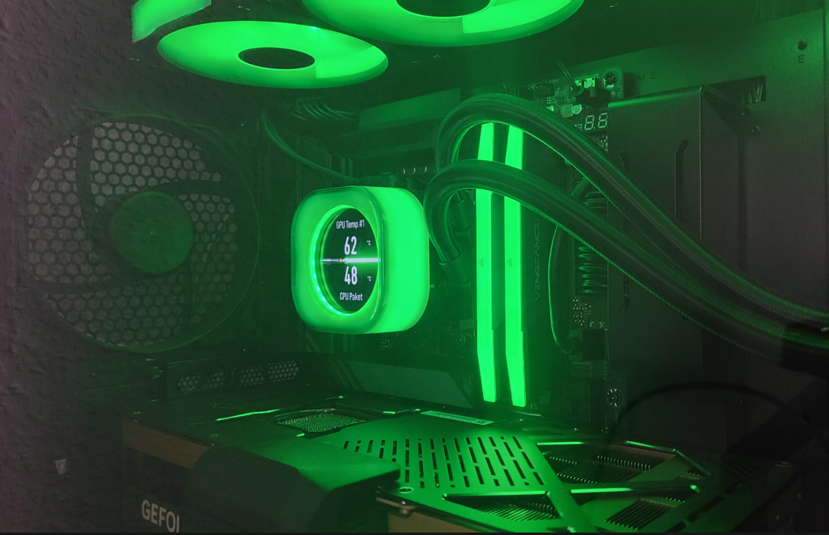

Der Ram sitzt bei mir halt zwischen dieser Kabelblende und der Wasserkühlung. Da bekommt er wahrscheinlich einfach nicht genug Luft ab.
So hab ich den PC ausgebaut.
4x 140mm rein
1x 140mm hinten raus und 3x 120mm oben raus (wasserkühlung)

Das ist schon ok. Wie warm wird der Prozessor beim Zocken?
@Drewkev Müsste ich gleich nach ner längeren Session nochmal gucken. Aber der ist so bei 50-55°C würde ich sagen.
Die GPU ist seitdem ich jetzt den 4k Monitor habe immer so bei 66-70°C.
Habe gerade mal Spaßeshalber AMD Expo ausgemacht. Jetzt ist der Ram so bei 45°C, also ca. 10°C Kühler.
Hat aber dafür auch nur 1,1V und nur 2932MHz anstatt an die 3000Mhz.
Wobei die Temperatur hier auch wieder hochklettert gerade. Hab mal Cyberpunk laufen..
GPU 68°C
CPU 49°C
RAM aktuell 50°C
Glaube die Grafikkarte bringt den RAM richtig ins schwitzen.
@Drewkev Da hast du recht. Ich habe das Expo Profil auch wieder angemacht.
Was wäre denn eine kritische Temperatur, wo ich aufjeden Fall tätig werden müsste?
Ich möchte halt unbedingt vermeiden, dass der RAM frühzeitig ablebt, gerade wegen den wahrscheinlich erstmal lange so hohen Preisen.

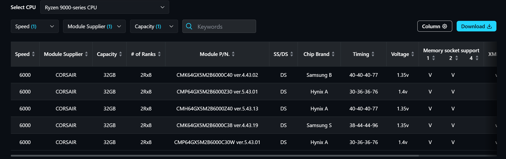

Ich muss nochmal eine dumme Frage stellen. Ich hab nochmal bisschen geguckt was ich machen kann um den RAM etwas kühler zu bekommen.
Jetzt ist mir aufgefallen, dass in dem Handbuch meines Motherboards der RAM welchen ich habe gar nicht aufgeführt ist.
Diese RAMs untersützt mein Motherboard
Ich habe den RAM mit der SKU: SKU CMH64GX5M2B6000Z30
Allerdings steht dort nur CMP64GX5M2B6000Z30 ver.5.43.01.
Also ich habe den CMH und nicht den CMP. Der rest bei der SKU ist gleich.
Könnte dies das Problem sein? Ich hoffe nicht... :D
Hatte von Jemanden gelesen, welcher auch höhere Temperaturen hatte. Jemand riet ihm, er solle als erstes überprüfen ob der RAM kompatibel mit dem MB ist.
Das hab ich dann auch nochmal gemacht, indem ich die SKU gesucht habe in der MB Kompatibilitätsliste.
Da hab ich dann gerade erschrocken festgestellt, das mein RAM mit der entsprechenden SKU nicht auf der Liste ist, sondern nur der andere RAM mit dem CMP am Anfang, nicht wie bei mir "CMH"
Spielt keine Rolle, diese QVLs kann man getrost ignorieren.
Reaktionen: Drewkev
Da steht terroretisch drinnen was sicher funktioniert. Was im Umkehrschluss aber nicht bedeutet, dass das was nicht drinnen steht, nicht funktioniert.
Es gibt zwar gewisse Personen, die sich daran aufhängen, dass das da drin stehen muss, sonst darf man das nicht kombinieren ... aber naja.
Ganz im Gegenteil, mit der Silicon-Lottery heutzutage, ist es ja nicht mal mehr sicher, dass die RAM Module, die in der Kompatibilitätsliste angeführt sind wirklich funktionieren.
