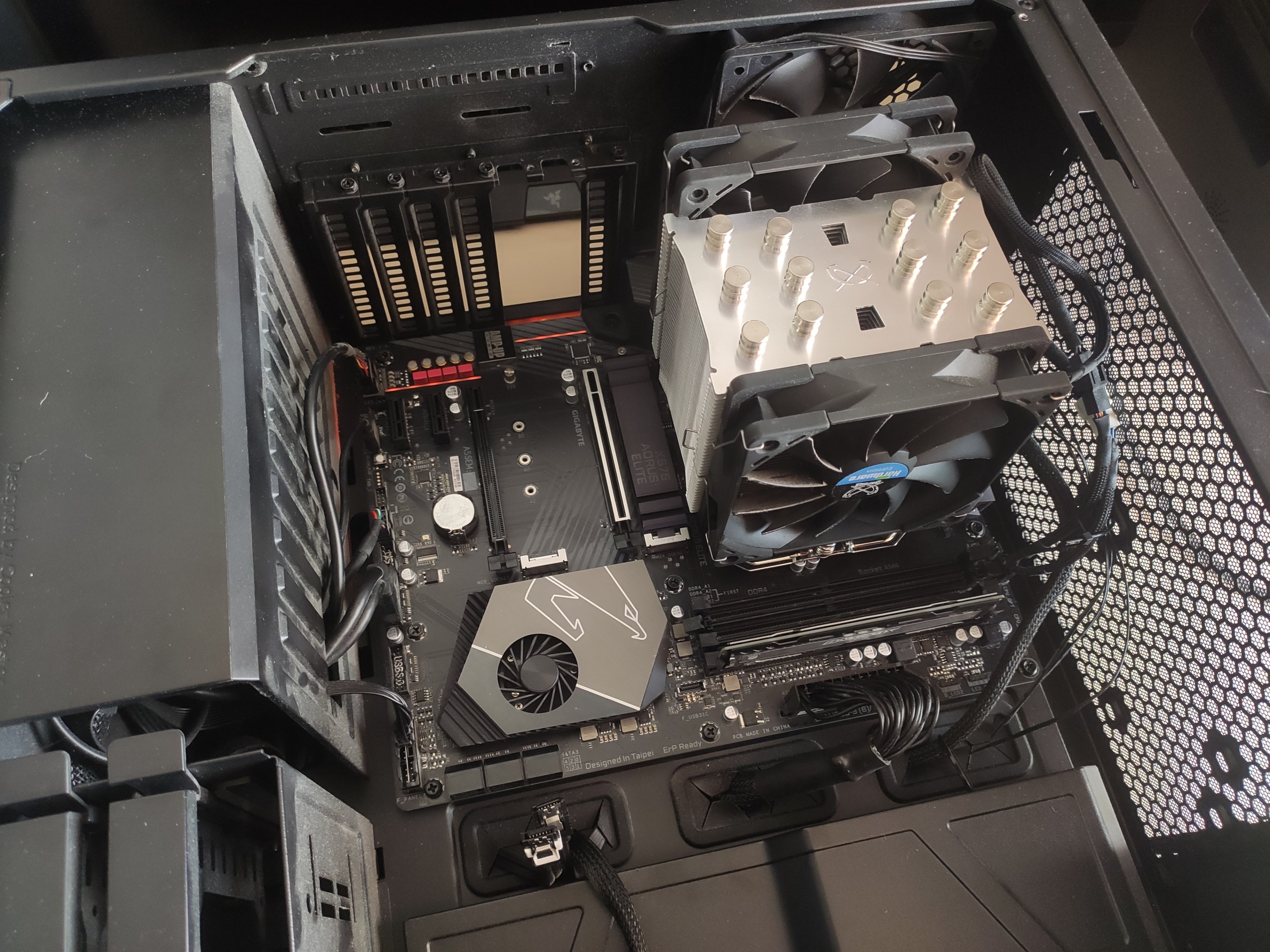

Hallo Community,
ich wollte mein x570 aorus Elite von F37 auf F39 updaten und habe dafür die Funktion im BIOS genutzt. Nach der Installation hat das System wie geplant einen Neustart versucht, jedoch nie wieder gebootet. Habe mittlerweile alles außer CPU, 1 RAM Riegel und die M.2 aus dem PC und nur noch Netzteil und HDMI am MoBo Anschluss dran. Es scheint so als würde der PC 2-3 mal versuchen was zu laden und dann einfach leise vor sich hin rattern. Hatte die Batterie des MoBo über Nacht draußen für nen Reset aber hat leider nichts gebracht. Hat noch jemand eine Idee wie ich das MoBo retten kann? Mit den Pins und einem Flash über USB Stick habe ich es gestern auch schon versucht. Keine Reaktion, also die LED beim Button leuchtet nicht auf. Bin schon kurz davor mir einfach ein günstiges b450 zu kaufen.

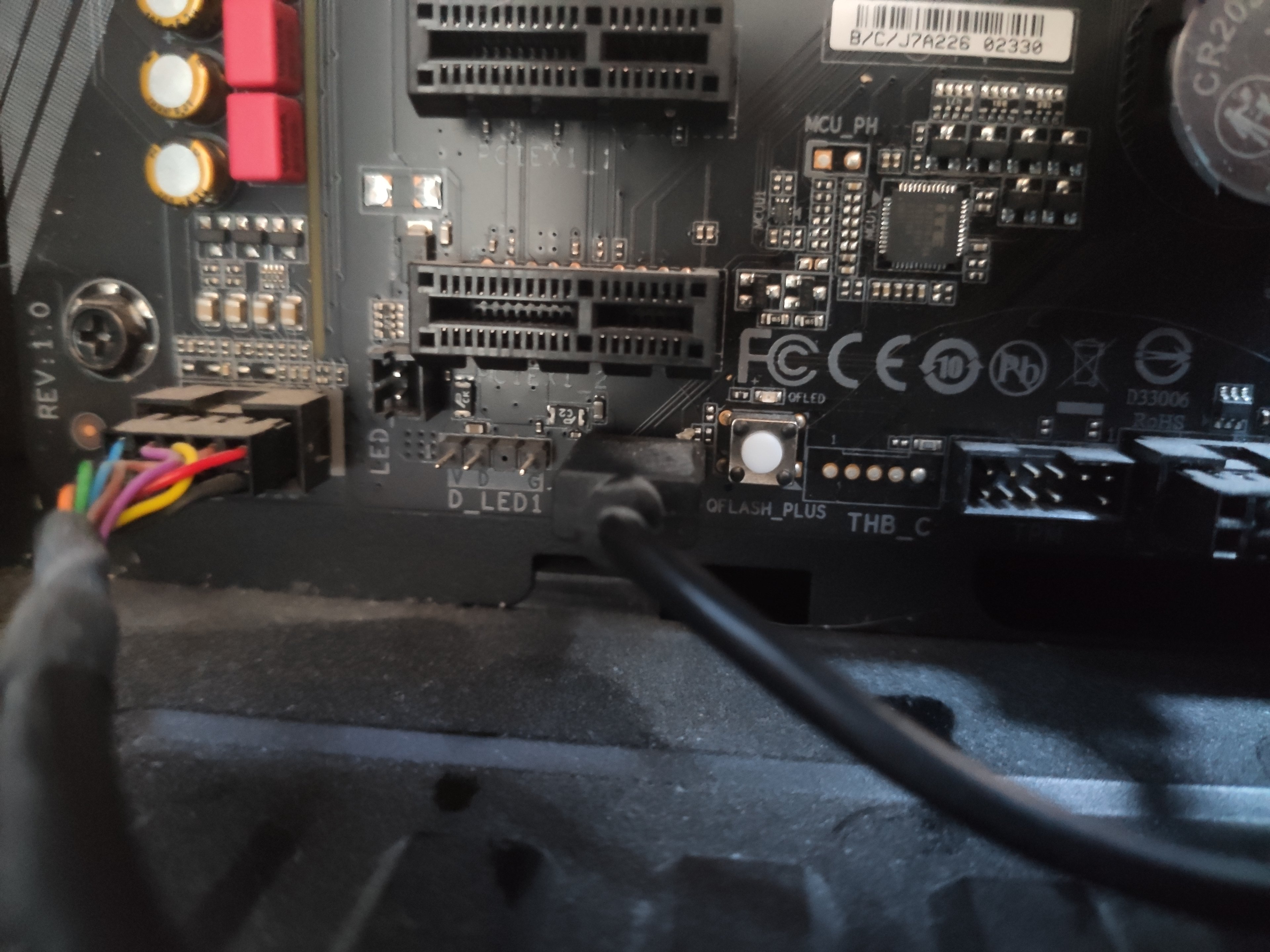

Genau den weißen Button. Nach Anleitung steckt man die BIOS File mit Namen "gigabyte.bin" hinten in den weißen usb Port, drückt den Knopf bis die LED anfängt "zu arbeiten". Leider passiert das mit der LED nicht.
