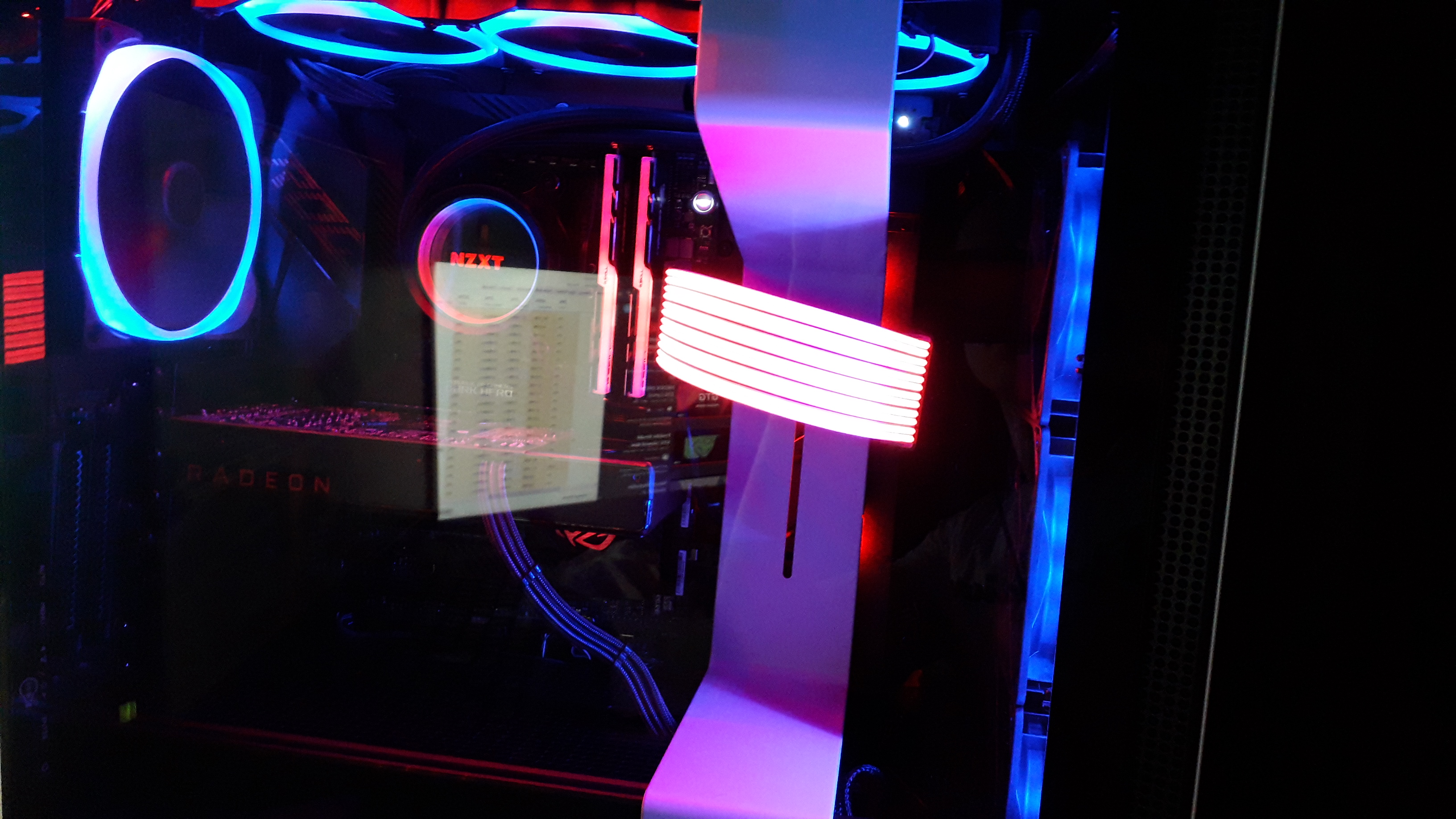

Hallo, ich habe gestern mein Pc etwas aufgerüstet(nur eine Festplatte). Dabei habe ich den Pc mal auf die seite gelegt um besser an bestimmte Punkte zu kommen. Seit dem ich den PC wieder angeschalten habe höre ich dauerhaft aber leise eine Schwingung, wie bei einer Klangschale. Ich habe die Wasserpumpe bereits überprüft aber die ist es nicht. Ich weiß nicht ob es irgendeiner von den Lüftern ist aber ich vermute es nicht da sich das Geräusch nicht ändert wenn ich die Lüfter leiser oder lauter stelle. Hat jemand eine Idee was das sein könnte? Danke im voraus.

Mach mal die Tür auf und halte die Lüfter nacheinander kurz fest. Dann weißt du ob's daher kommt.
Edit: Du kannst sie auch von Windows aus abstellen. Geht zB mit Fan Control.
Reaktionen: Tatortreiniger
Falls es eine normale Festplatte ist, überträgt diese vielleicht die Schwingungen auf das Gehäuse.
Warum was installieren, wenn man sie am Board kurz aus stecken kann?
Stimmt daran habe ich garnicht gedacht, danke für den Hinweiß mit der Festplatte
