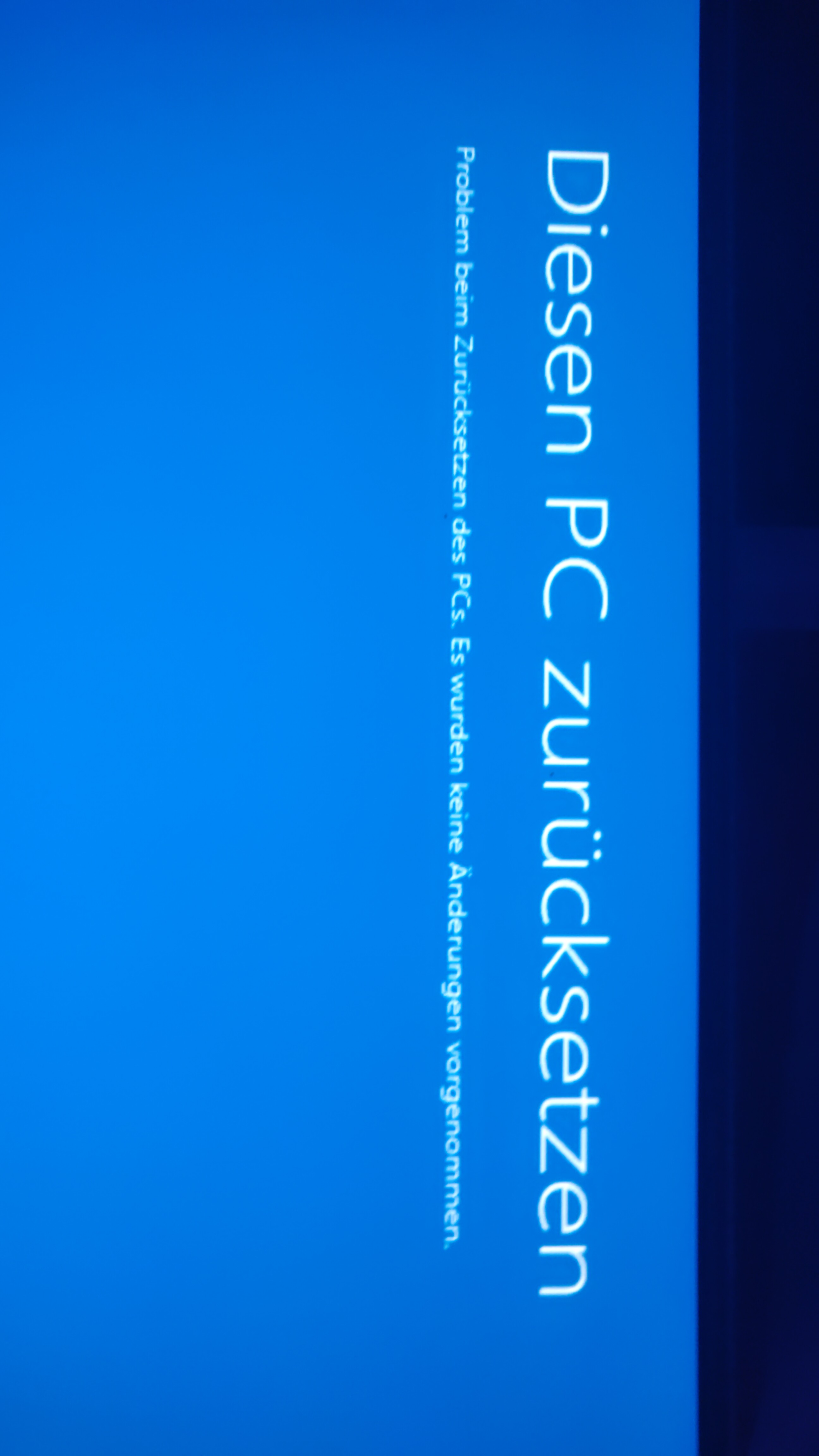

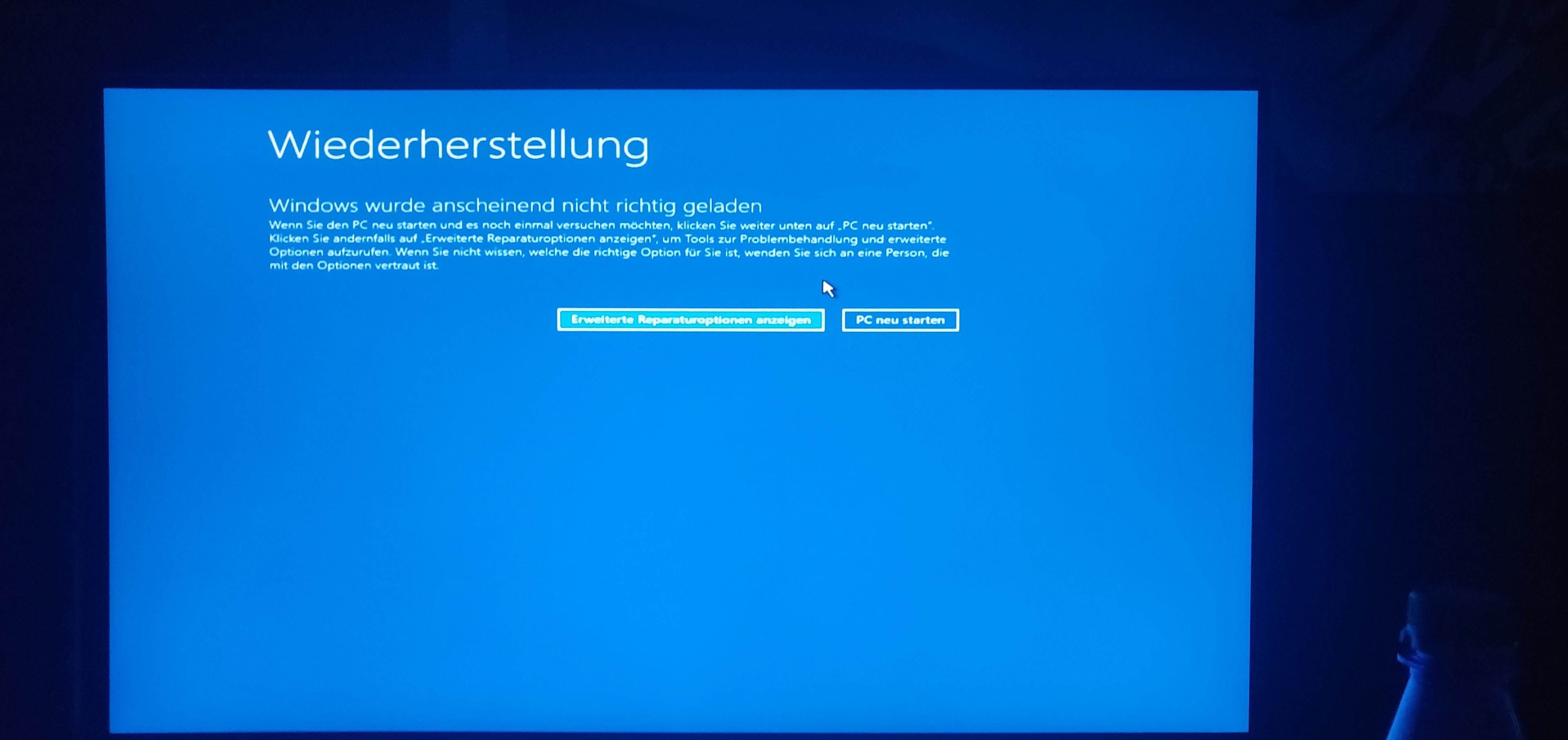

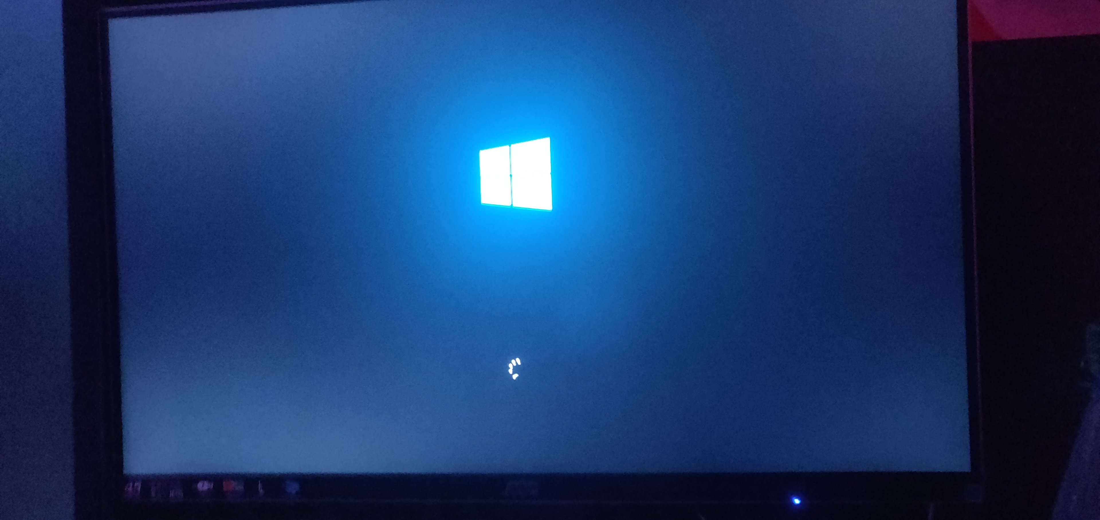

Ich habe seit heute das Problem, dass mein PC nicht mehr bis zur Anmeldemaske bootet.
Ich hatte ihn heute Nachmittag offen um ihn vorsichtig auszusagen/Staub zu wischen. Als ich das Gehäuse geschlossen und ihn wieder verkabelt und angeschaltet habe, startete er ganz normal. Erst ploppt das Mainboardfenster auf (Standardfenster mit Bios etc) und dann kommt das Windows 10 Logo und die drehenden Punkte. Wenn dann die Windows Anmeldemaske kommen müsste (man hört auch den Windows Sound), bleibt der Bildschirm schwarz, aber mit Signal (Monitor geht nicht in Standby). Ich habe jetzt schon mehrere Monitore/Anschlüsse/mit und ohne Grafikkarte versucht, das Problem bleibt Bestehen. Auch die Windows 10 Problembehandlung funktionierte nicht, beim starten im abgesicherten Modus dasselbe Problem. Hat jemand eine Idee woran es liegen könnte? Selbst die Zurücksetzung von Windows läuft in einen Fehler, dass diese nicht gestartet werden kann. Bin für jeden Vorschlag dankbar.

Da ist Dein Windows beschädigt. Nutze die Reparaturoptionen die Dir angeboten werden.
Wenn da von gar nichts hilft, Windows neu installieren.

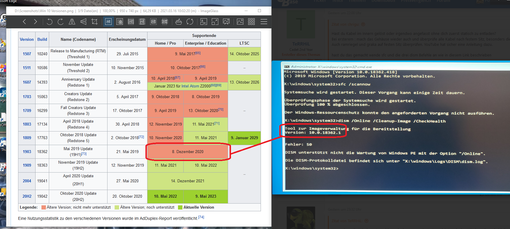

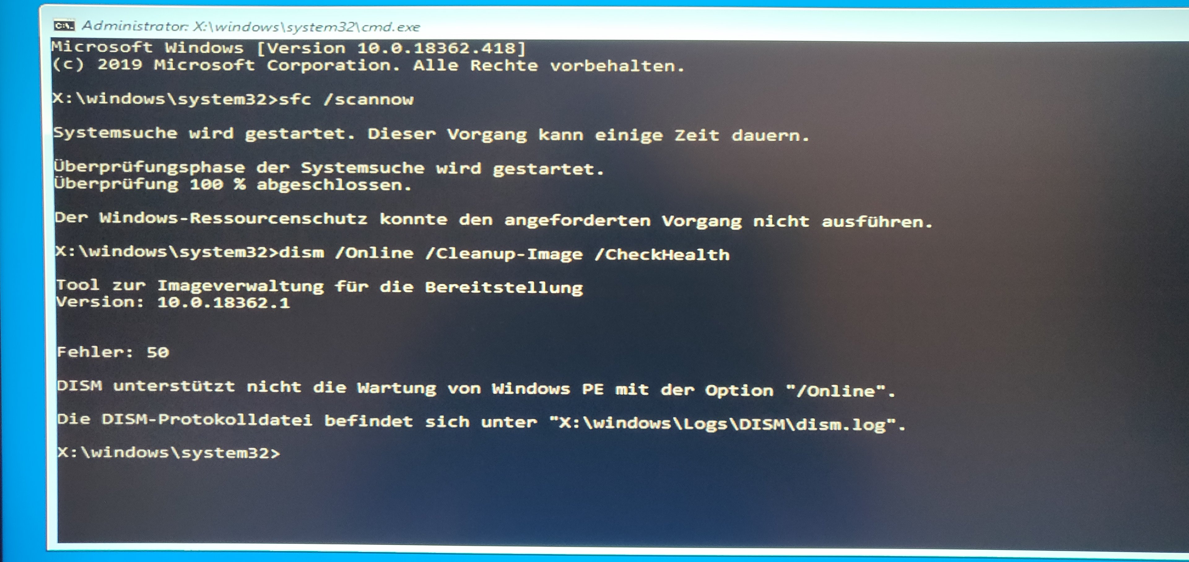

Kabel hatte ich zu Beginn keine, jetzt im Nachhinein aber einmal alles gelöst und wieder verkabelt, bis auf CPU Kühler und die nicht-systemplatte.
Der Befehl "sfc /scannow" und auch "Dism..." laufen in einen Fehler in der Eingabeaufforderung nicht (siehe Bild)
Mir fällt jetzt erst auf, dass er es über den Laufwerksbuchstaben "X:" ausführt, diesen habe ich aber nicht vergeben, sollte das nicht "C:" sein?

Wieviele Laufwerke sind aktiv? X deutet auf ein Netzwerklaufwerk oder externe hin.
X hat man doch wenn man von der Reparaturumgebung arbeitet, weil Windows nicht mehr startet.
Hier weitere Erklärungsversuche!
https://forum.chip.de/discussion/1892446/eingaben-bei-x-windows-system32
X ist, wie MK1989 dir schon zu erklären versucht hat, NICHT der Laufwerksbuchstabe deiner Windows-Partition, sondern eine Art RAM-Disk, die durch die Recovery-Umgebung erstellt wird, wenn du von USB-Stick, oder der Recovery-Partition auf der HDD bootest (Windows startet ja offenbar nicht mehr [IMG]https://forum.chip.de/plugins/emojiextender/emoji/yahoo/wink.gif[/IMG] ). "X" ist KEIN physikalischer Datenträger, sondern ein virtuelles Laufwerk.
Die WIN-Partition hat dann 'nen anderen LW-Buchstaben, wenn noch Zugriff darauf besteht.
C: ist dann meinst die Bootpartition 100MB oder 500MB und Windows wo die Bootdateien ja gar nicht drauf sind, hat dann eh D: oder ?
Reaktionen: s1ave77 und Silver Server
Korrekt :).
Einfach mit list c:, list d:, usw testen.

Und mit Win 10 18362 hast du eine seit 8 Dezember 2020 nicht mehr unterstützte Version.

Hab Windows jetzt auf einer anderen Platte neu installiert, die alte wieder angeschlossen und alle Dateien sind noch vorhanden, Hardwaredefekte gibts demnach auch keine:) anscheinend hat das letzte Windows Update mein BS komplett zerstört...wie auch immer. Meine 8 Jahre alte Samsung 840 Pro geht damit trotzdem in den verdienten Ruhestand^^
Danke für die vielen hilfreichen Kommentare!
