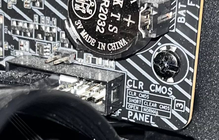

@BmwM3Michi wo genau halte ich den Schraubenzieher dort dran? An den Pins links von der Beschreibung? Oder an den zwei Pins links über der Box?
die beiden obersten Pins für 10 Sekunden mit Metall verbinden, vorher Netzteil am Schalter ausschalten.

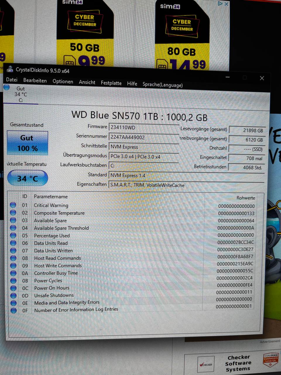

Skysurfa schrieb:
Kann auch an der SSD liegen.
Bitte mal Crystaldiskinfo runterladen und Screenshot von Patten machen (Fenster vorher nach unten erweitern, damit alle Parameter zu sehen sind).
https://www.computerbase.de/downloads/systemtools/festplatten/crystaldiskinfo/
