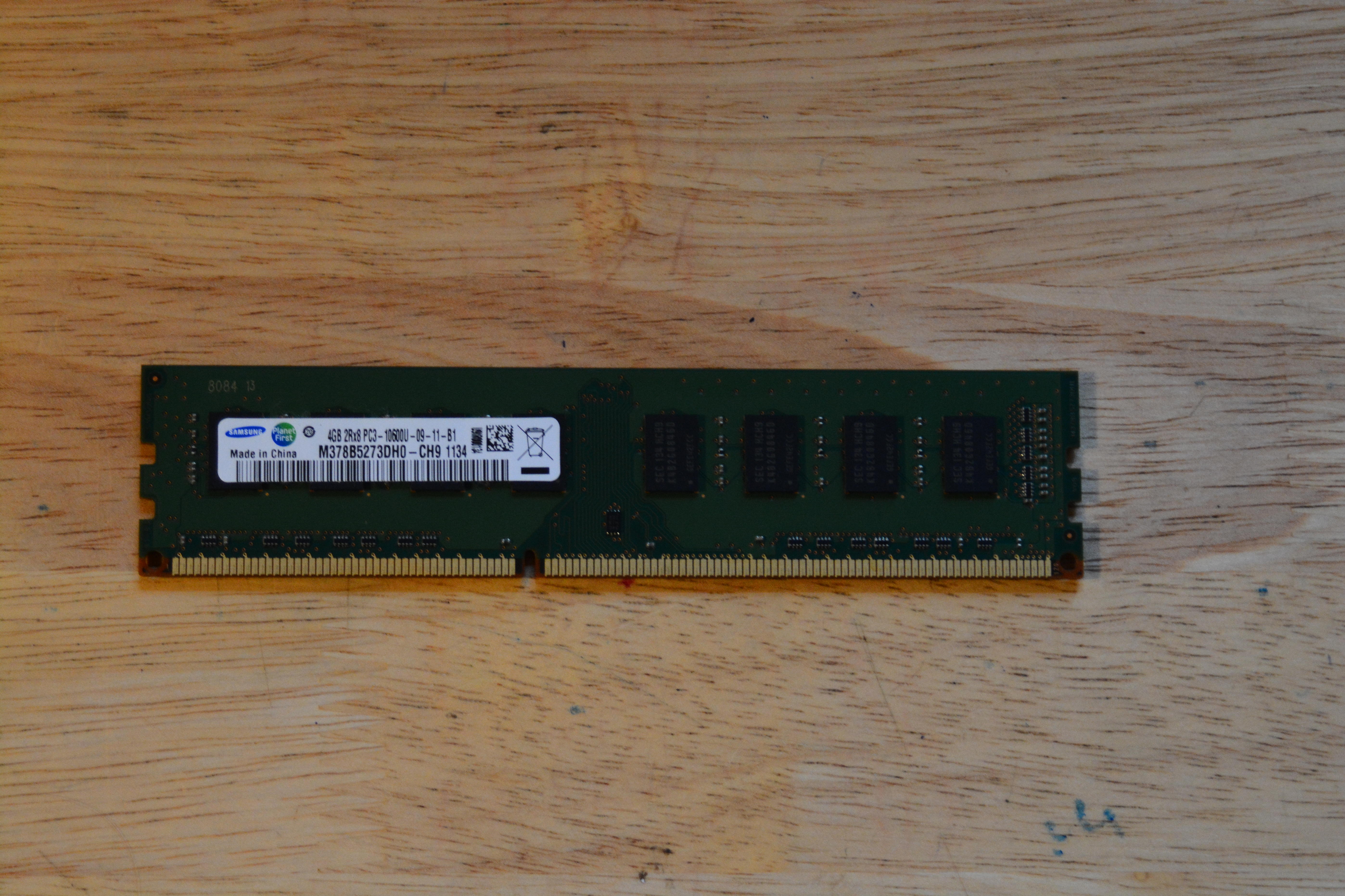

RAM: 2x 4Gb DDR3 (serialnummber:M378B5273DH0-CH9)

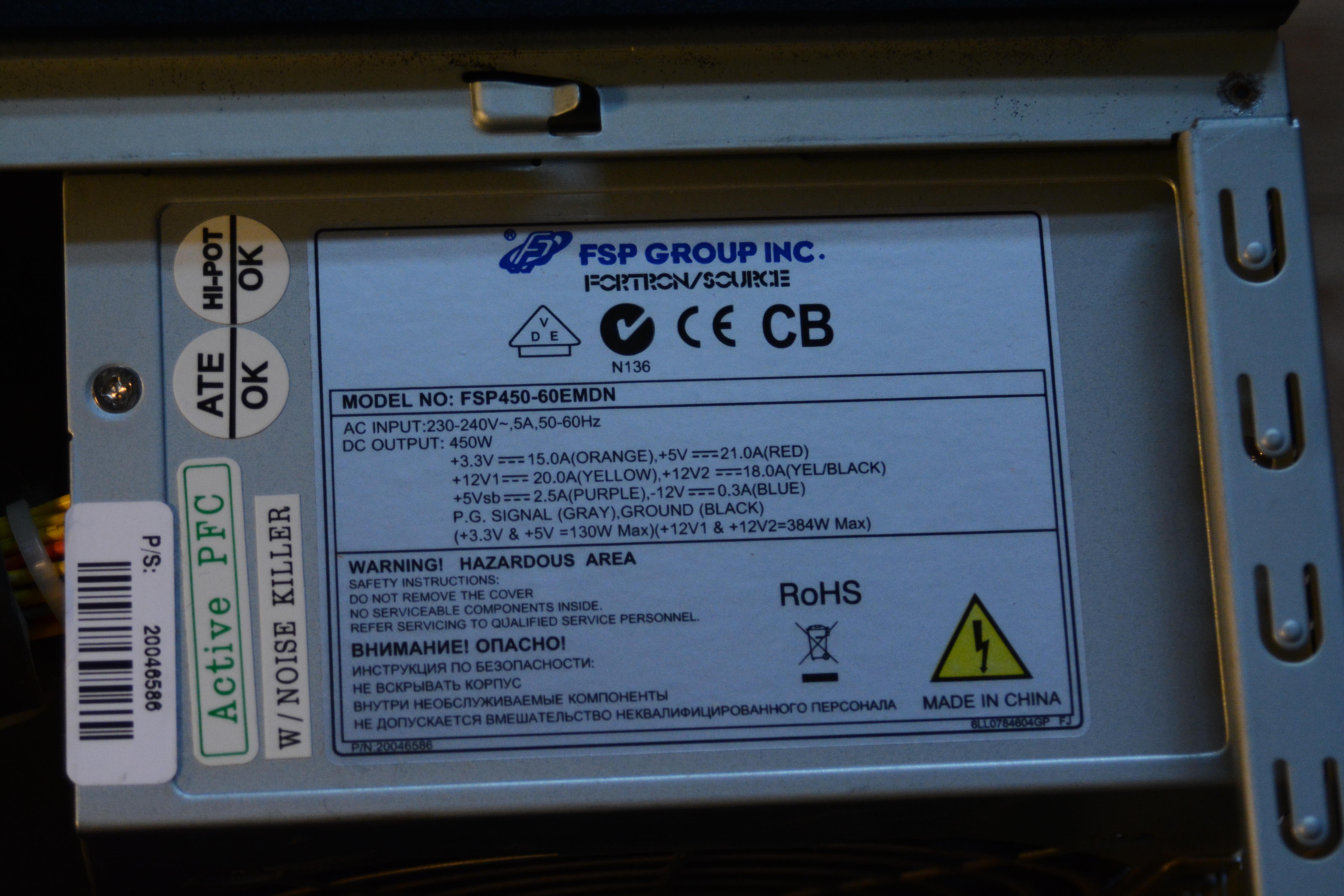

Meine Idee wäre mein CPU und die RAM Riegen wieder zu verwenden und mir eine neue Grafikkarte zukaufen (8192MB PowerColor Radeon R9 390 PCS+ Aktiv PCIe 3.0 x16). Dadurch muss ich doch sicherlich auch das Mainboard und das Netzteil wechseln wobei mir letzteres auch einfach aus Sicherheitsgründen nicht gefällt. Jetzt die Fragen:

2. lohnen sich die RAM Riegen noch oder sind diese zu langsam von dem Takt ?

4.Ich habe noch ein altes Corsair CMPSU-400CXEU ATX-Netzteil 400 Watt rumliegen kann ich das nutzen oder sollte ich mir lieber ein neues kaufen ?

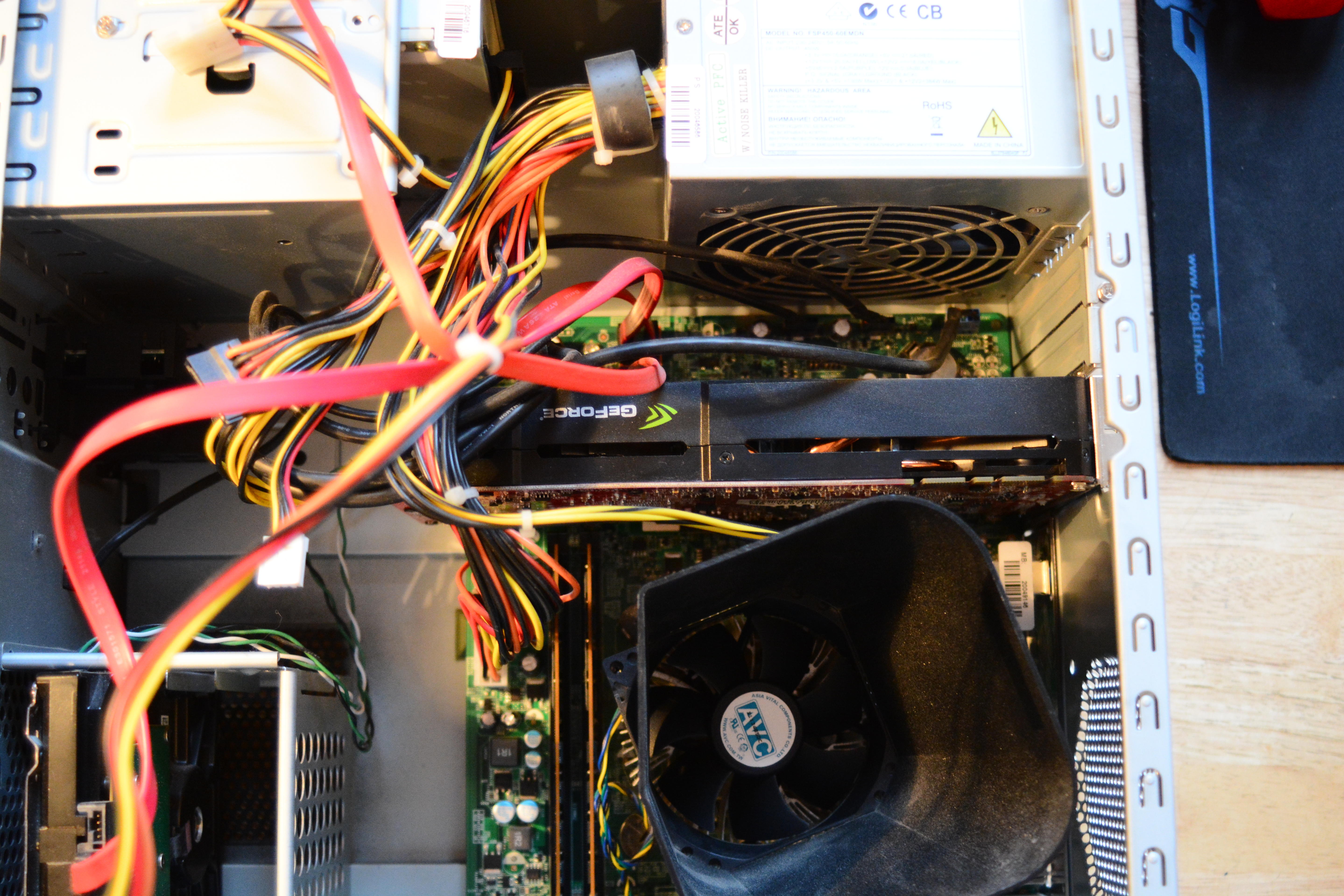

hier noch ein paar Bilder, falls Fragen auftauchen

Zum Netzteil: Kauf dir lieber ein neues.

Ich würde dir eventuell auch ein neues Gehäuse empfehlen ^^'
Board könnte sogar gehen. Netzteil kann aber ischt schaden. Vor allem weil es auch nicht mehr neu ist.
Das Gehäuse dürfte von der Luftzirkulation her zu einem Problem werden. Die Abwärme ist nicht zu unterschätzen.

2. Nein, schnellerer Speicher bietet zu wenig Vorteile, um die Neuinvestition zu rechtfertigen
3. Behalte erstmal alles und kauf dir die R9 390, ein neues Netzteil und ein besseres Gehäuse. Das Medion ist viel zu schlecht belüftet.
4. Nein, ich empfehle das be quiet Straight Power E10 500W, Cooler Master V550 oder be quiet Dark Power P11 550W.
Die CPU ist heute immer noch sehr gut und ein Tausch wäre rausgeworfenes Geld. Den Ram brauchst du ebenfalls nicht wechseln. Außer dir sind 8GB zu wenig, was aber beim Zocken wohl nicht der Fall sein wird. Das Mainboard würde ich ebenfalls behalten.
Ob das verbaute Netzteil ausreicht, kann ich dir nicht sagen.

Gehäuse ist natürlich von den Temperaturen grausam. Frage wäre aber auch wie gut die AMD Karte von der Länge da rein geht.

das netzteil von fsp muss nicht schlecht sein ist halt oem ohne farbe.
leider sehe ich aber nichtmal auf der fsp homepage welche graka anschlüsse es hat?

Und was das Netzteil betrifft, solltest du nicht sparen. Modelle wie das Super Flower HX450 oder Coolermaster G550M sind erster Linie günstig. Die Elektronik gibt zwar Spannungen weit innerhalb der ATX-Spezifikation aus, jedoch lässt sich die Qualität der wichtigen Verschleißteile (Elkos, Lüfter) nur als brauchbar bezeichnen.
