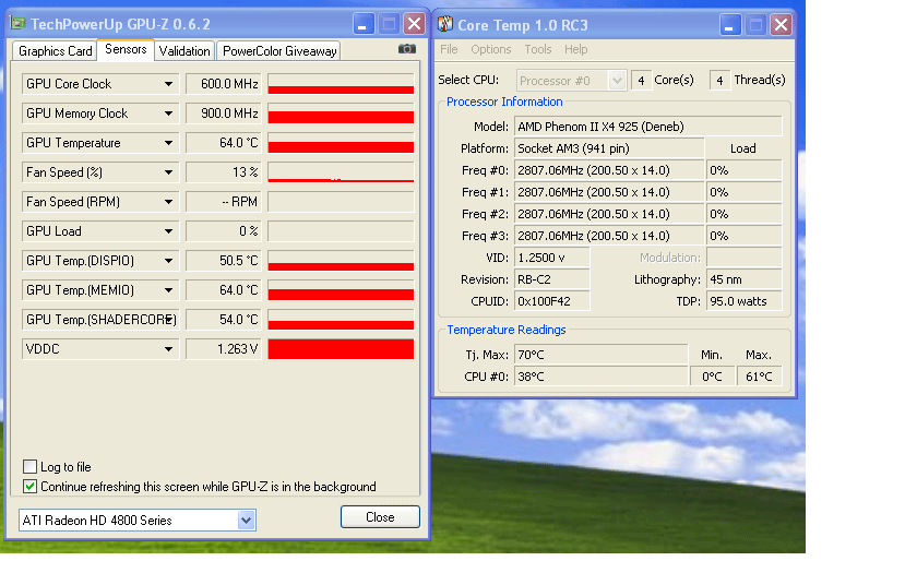

So ich habe Neuigkeiten für euch ;)

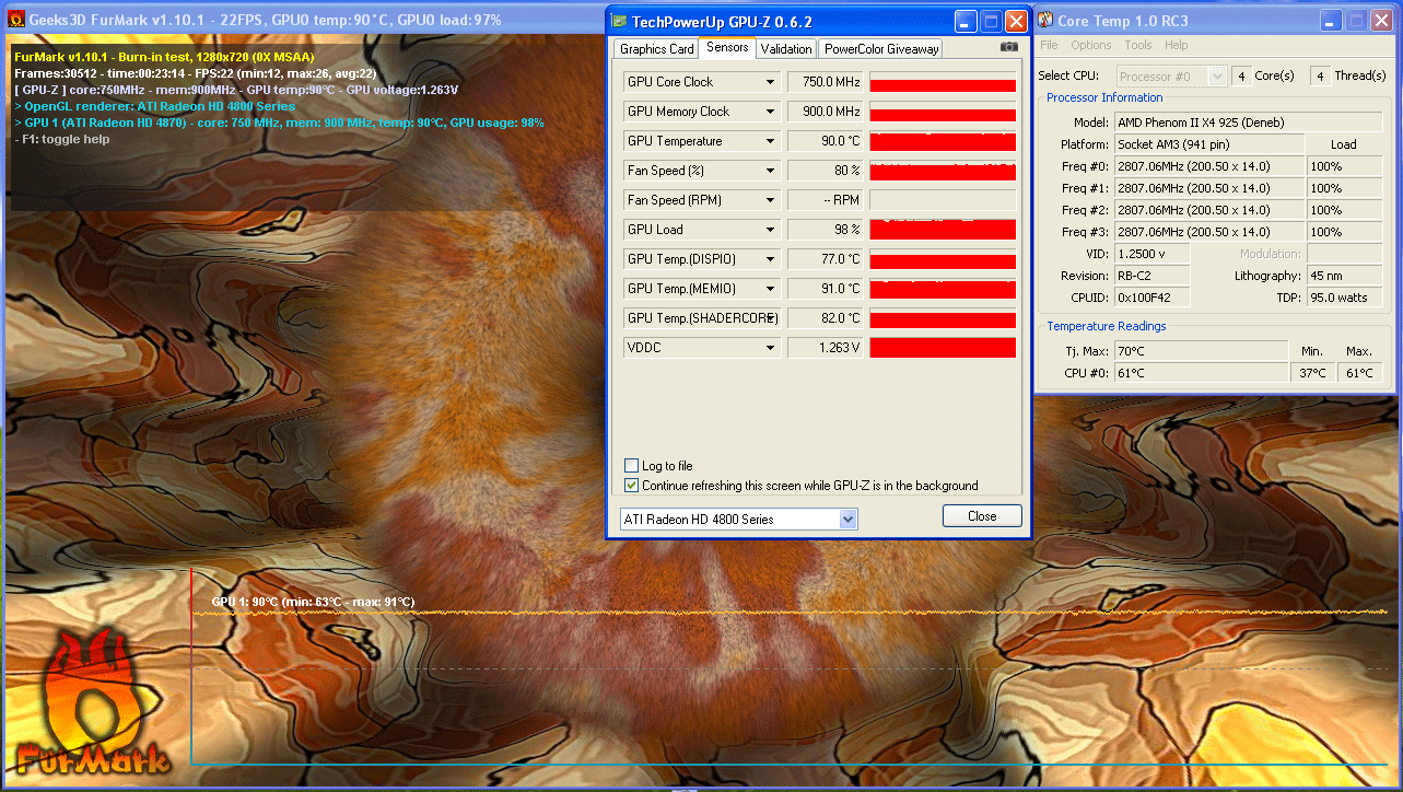

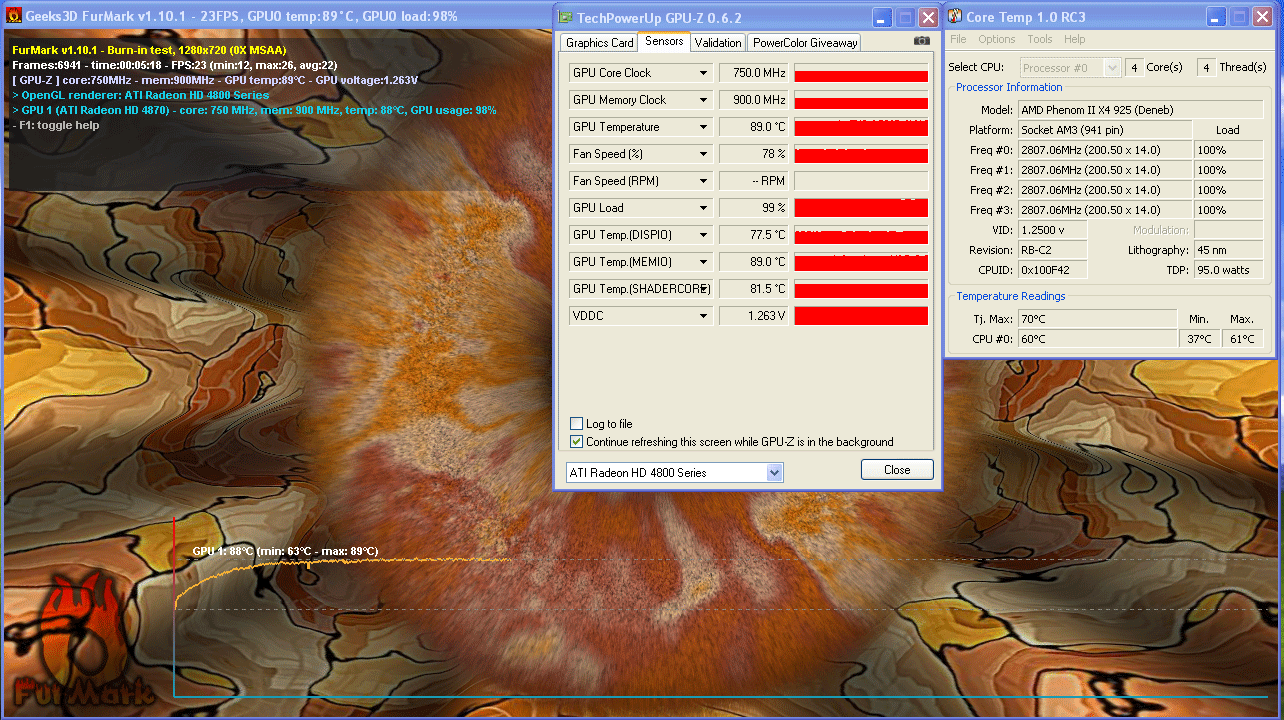

Habe jetzt Furmark ca. 25 Minuten laufen lassen und euch die Bilder davon angehängt. Das Bild bei Furmark hat die ganze Zeit gestockt. Aber der PC ist kein mal abgestürzt, erst nach dem Test hat er sich aufgehängt und ich musste ihn neu starten :(
Habe jetzt auch die Lärmquelle identifizieren können. Der Lüfter der GK ist der lauteste, dann kommt das Laufwerk und der Cpu-Kühler ist eig ganz leise.
So bin mal gespannt auf eure Antworten.

Danke für die Bilder. Schade, daß Du kein "HWMonitor" mitlaufen gelassen hast. Dann hätte man noch etwas mehr erkennen können (Z.B. weitere Temperatursensoren, Geschwindigkeit der Lüfter). Wenn Du dazu auch noch CPU-Z starten könntest, wäre das ideal.
Für das Load-Szenario mußt Du übrigen Prime95 und Furmark gleichzeitig laufen lassen.

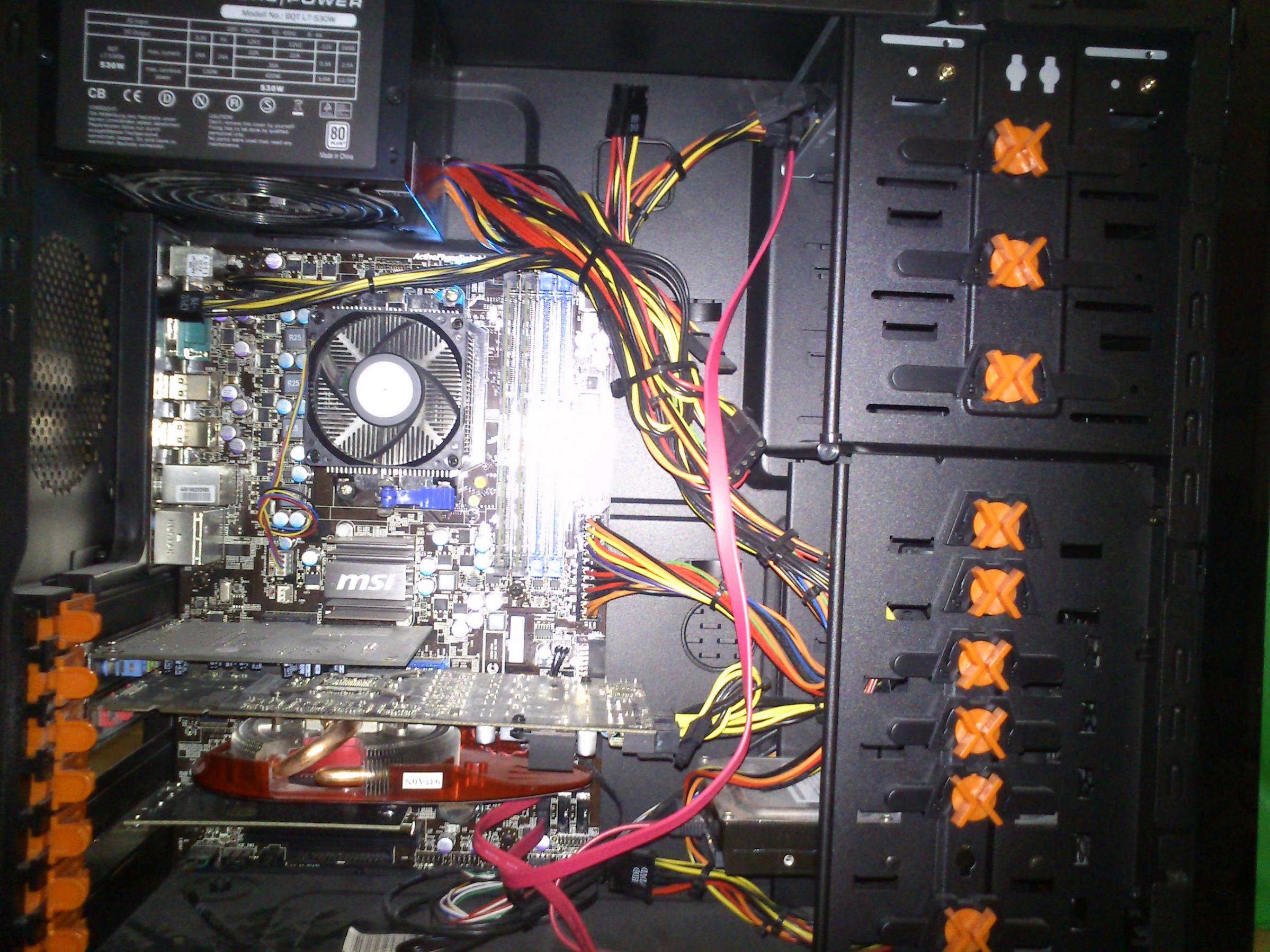

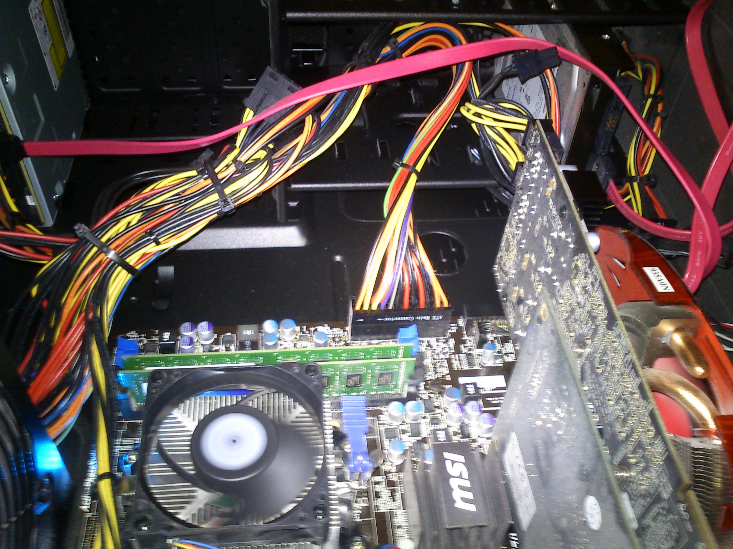

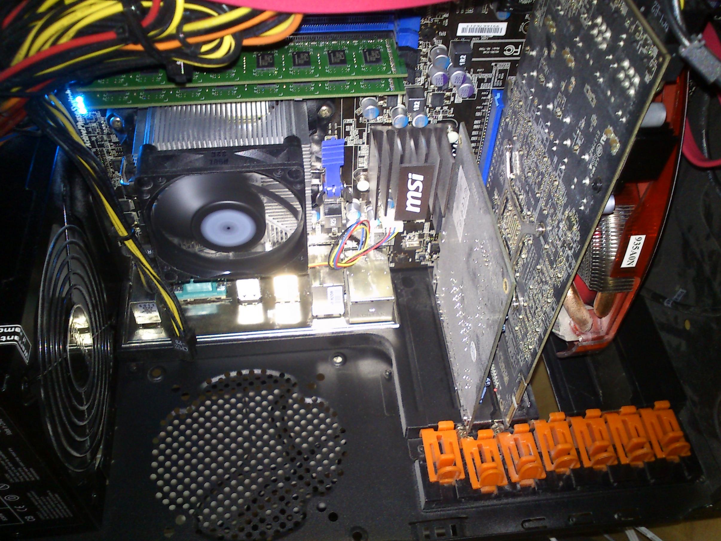

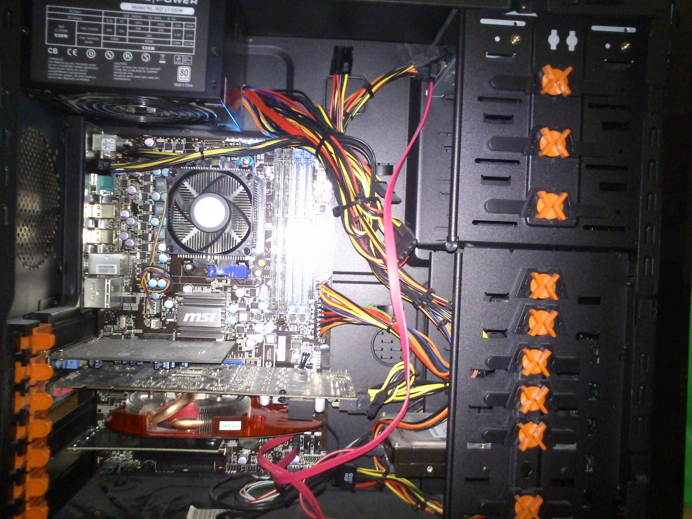

Könntest Du bitte das Gehäuse auch noch einmal von außen als ganzes fotographieren? Gibt es vorne Gehäuselüfter? Davon dann bitte auch noch einmal ein Foto von innen.
Ich weiß, es nervt. Es hilft uns aber sehr, Dir zu helfen und erspart 1000 Rückfragen.
Auf den ersten Blick, scheint kein Cool'n'Quiet bei Dir aktiviert zu sein. Daß der Rechner abgestürzt ist, weist eventuell auf ein Temperaturproblem hin. Wenn die Bilder vom Gehäuse und vom erneuten Lasttest kommen, kann ich Dir mehr sagen.

Das Gehäuse ist ein Xigmatek asgard Towe, falls das was weiter hilft.

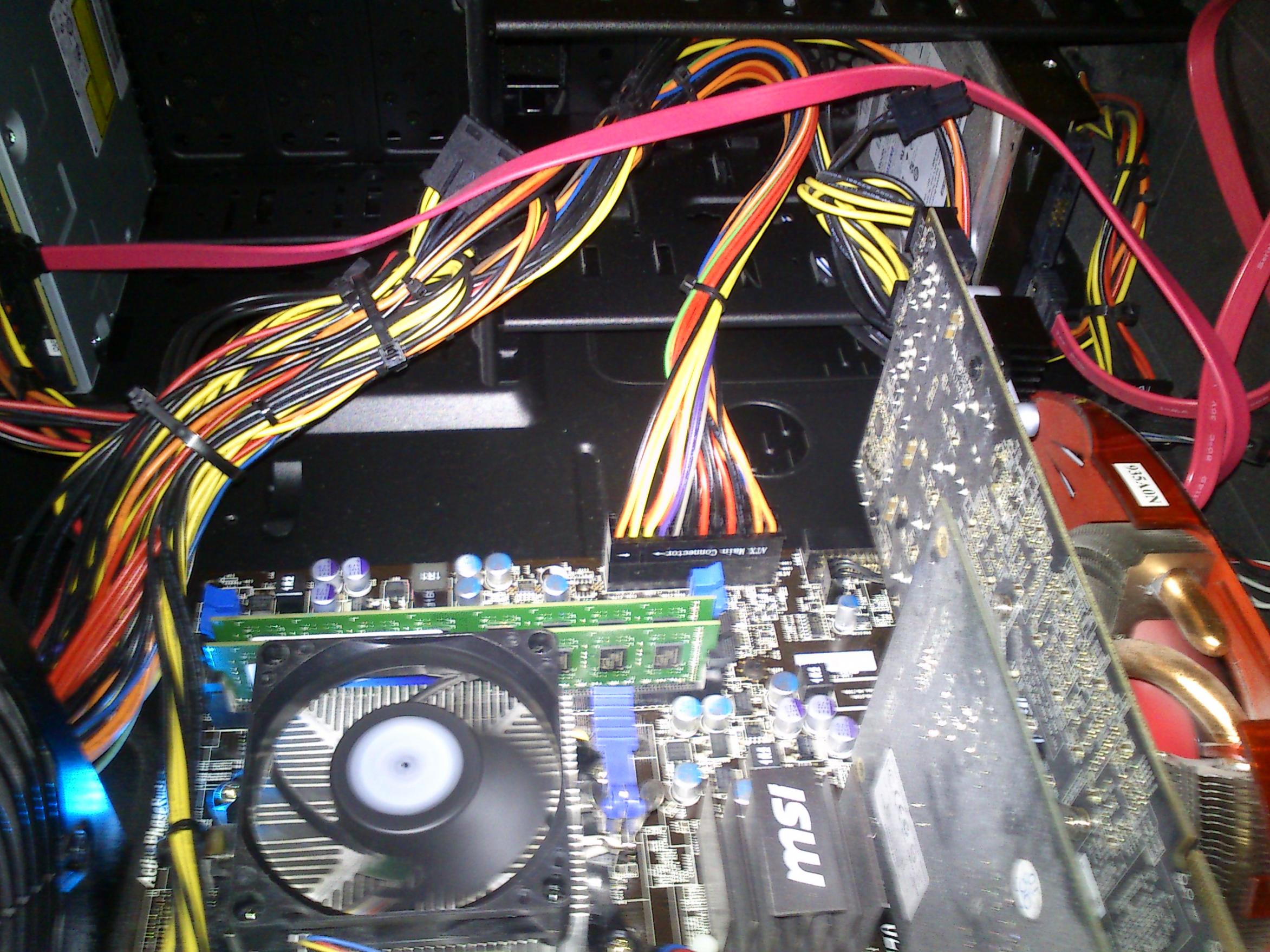

Das Asgard ist ein gutes Gehäuse. Eigentlich sollte vorne, unten ein Gehäuselüfter sein? Schau mal bitte, ob Kabel von vorne, unten nach hinten, oben im Gehäuse den Luftstrom behindern. Falls ja, mit einem Kabelbinder einfach aus dem Weg räumen.

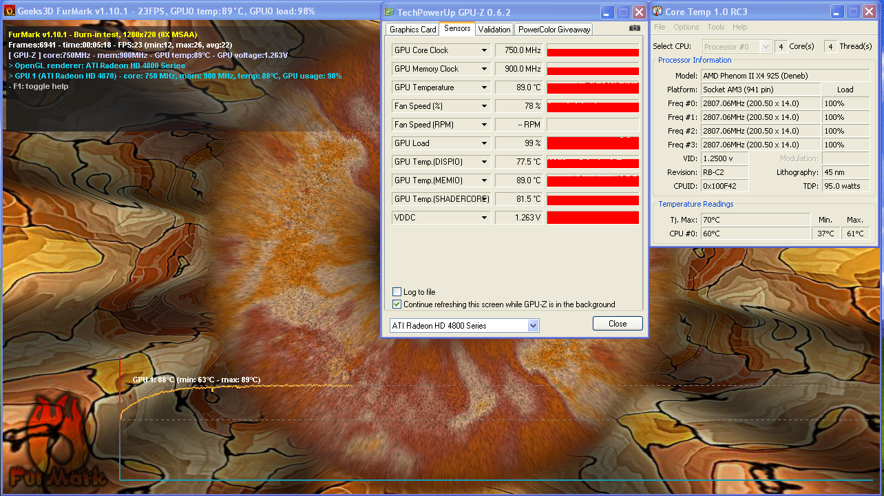

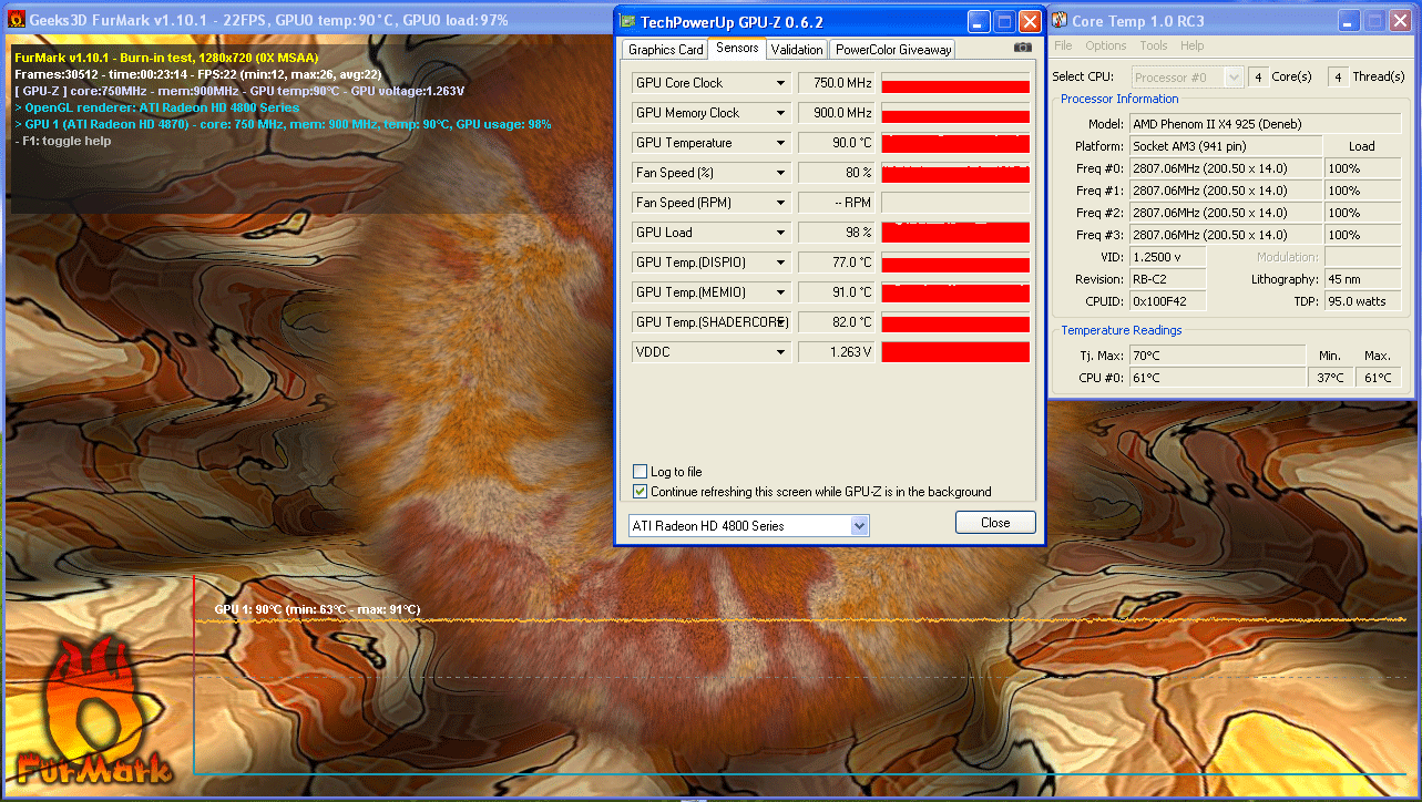

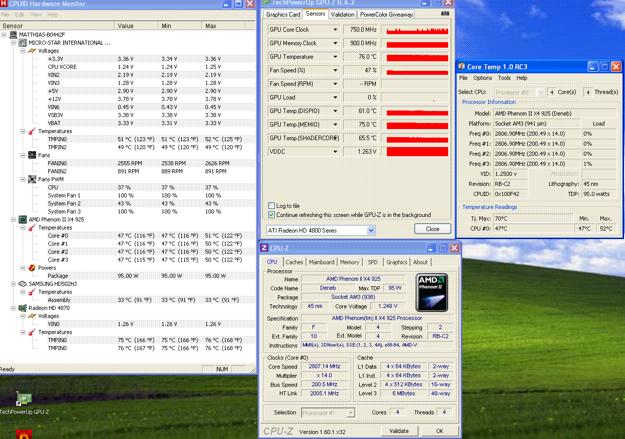

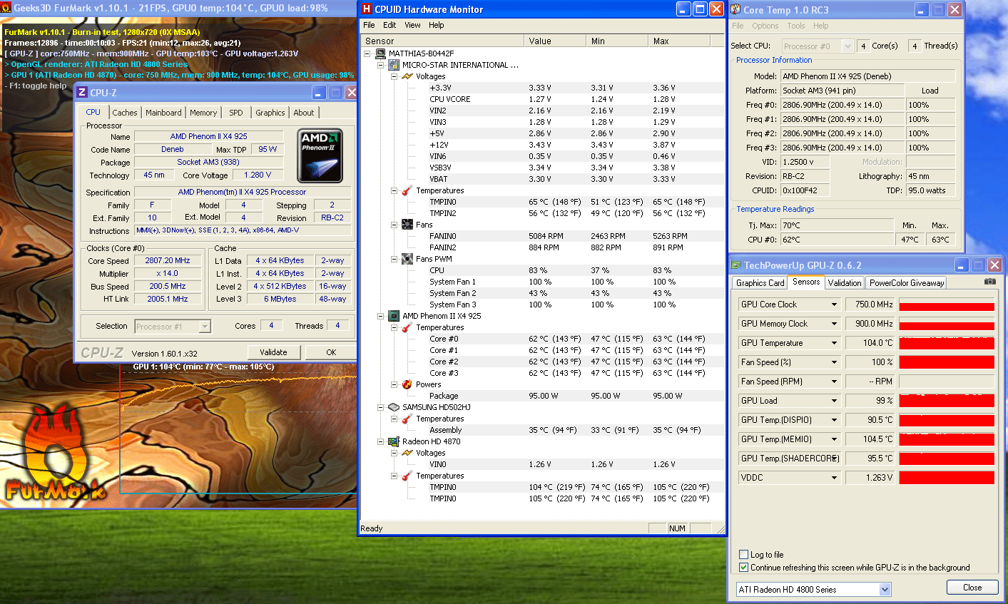

Also habe jetzt Prime95 und Furmark laufen lassen und nebenbei alle Programme geöffnet gehabt, die ihr wolltet (s. Bilder).
Beim ersten Testlauf hat sicher der PC wieder aufgehängt, nach etwa 6 Minuten und beim zweiten Mal nach dem Testlauf wieder :(
So mache gleich noch ein Bild vom Innenraum und hoffe, dass ihr mir dann helfen könnt :)

So nochmal der Innenraum. Die Kabel sind bestmöglich zusammengebunden. Viel mehr kann man da nicht machen.
