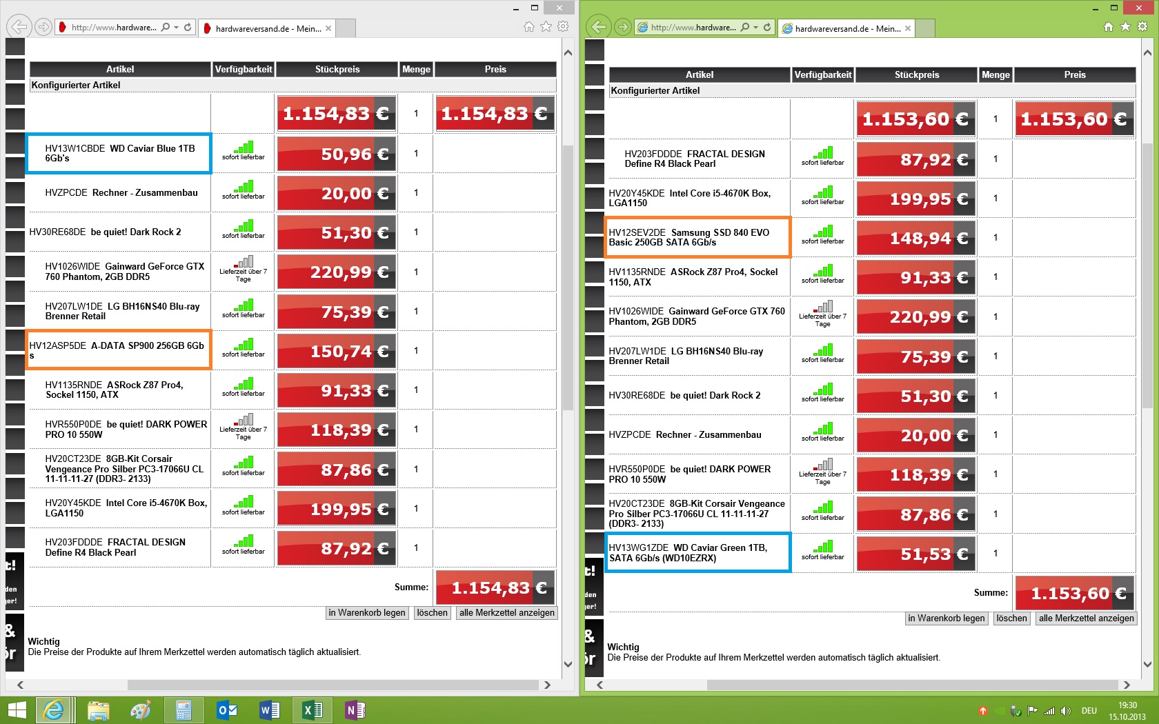

So, habe mal die Konfiguration leicht angepasst (siehe jeweils blaues und orangenes Kästchen, rechts die neue Konfiguration):
Was sind die größten Unterschiede zwischen einem ASRock Z87 Pro4 (aktuell ausgewählt) und einem Extreme4...
Hätte ich in dieser Konfiguration überhaupt Vorteile von dem teureren Mainboard?
Das ganze würde ich bei hardwareversand.de (inkl. Zusammenbau, ohne Betriebssystem) bestellen - wäre dieser PC so startklar für eine Windows (8.1) Installation über DVD, bzw. für einen DVD-Boot?
Gruß
