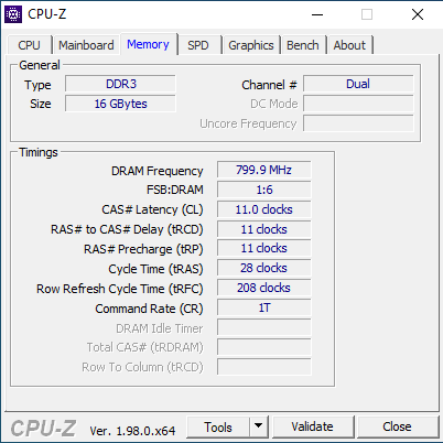

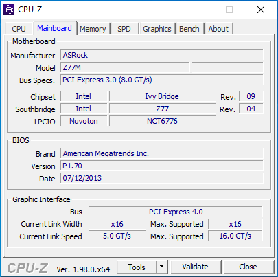

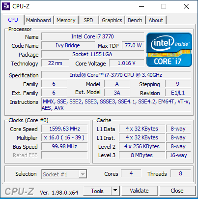

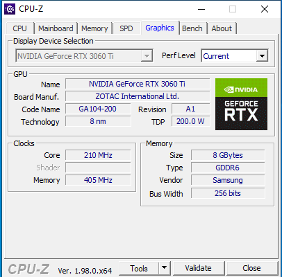

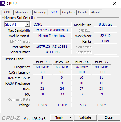

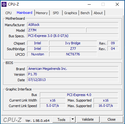

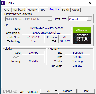

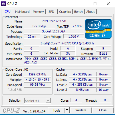

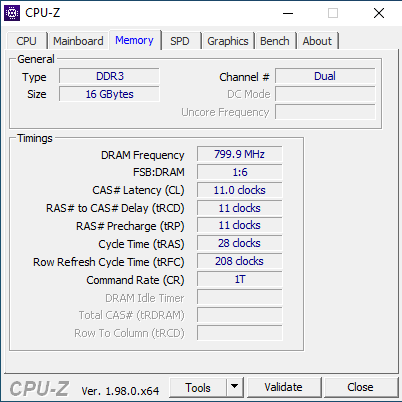

Bisher habe ich als Konfiguration: siehe CPU-Z-Anhang

5. Hast du noch einen alten PC, dessen Komponenten teilweise weitergenutzt werden könnten? (Bitte mit Links zu den Spezifikationen beim Hersteller oder Preisvergleich!)
  • vorhanden sind Bluray Laufwerk, Festplatten (zumindest eine) und Grafikkarte (RTX 3060TI)
  • siehe CPU-Z Anhang
