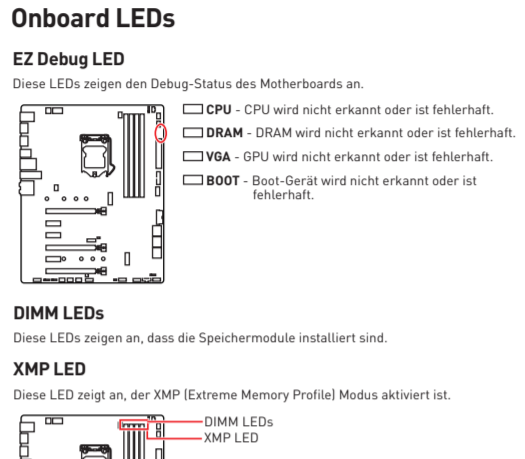

whitejay, Wenn du einen Speaker anschließen könntest. Könnte man eventuell an den Pieptönen den Fehler finden. Das Board hat doch Debug LED's, was sagen die.

Aber ich habe nun geguckt was die Debug LED's sagen
Die LED ist hauptsächlich auf dem Punkt
DRAM -> switcht dann immer ganz kurz hoch zum CPU dann wieder runter zum DRAM
Bedeutet das mit dem Arbeitsspeicher ist was nicht in Ordnung?
Ist nicht genau beschrieben die Funktion. Ich vermute das es beim Ram hängen bleibt weil es die Grafikkarte nicht erkennt. Die CPU hat doch eine Grafikeinheit. Baue die Grafikkarte aus. Schließe den Monitor an das Mainboard an. Danach mit einem Ram Riegel in A2 Testen. Danach auch mal andere Riegel testen sofern mehr als einer verwendet wird.

Ich habe alle RAM's rausgenommen aktuell ist Steckplatz 1 + 3 drin - dann habe ich es ohne Graka versucht und direkt am Motherboard versucht. Hat geklappt respektive gab eine Fehlermeldung wegen der RAM bin aber ins Windows gekommen.
2. Versuch => mit Grafikkarte klappt auch - auch keine Fehlermeldungen mehr vom Motherboard selber.

Gern geschehen. Ja, wenn der Lüfter auf den RAM drückt ist das nicht gut. Ich würde den RAM in Windows testen. Geht mit AIDA Stresstest. Wenn es Fehler gibt musst du den RAM einzeln testen. Vorher Entweder einen kleineren Lüfter benutzen oder ihn so versetzen das er nicht mit dem RAM in Berührung kommt.
