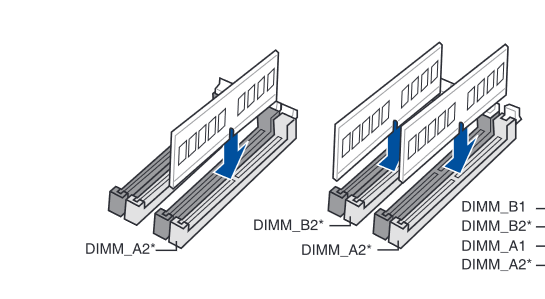

8. RAM austauschen bzw. immer nur mit einem Modul in Slot B2 testen. Könnte einer defekt sein.
9. Auto-OC der CPU deaktivieren!
10. XFR deaktivieren!
-Optisches Laufwerk gibt es nicht :D
-HDDs und SSD alle einzeln getestet und laufen in in anderen Systemen
-Powerkabel werde ich testen
-Wärmeleitpaste ist flüssig und neu
In "A2", auch wenn der bei Asus meist rechtsaußen ist.
Jedes Modul einzel in diesem Slot testen, am besten auch mal ein CmosClear
machen mit nur einem Modul in Slot "A2",
