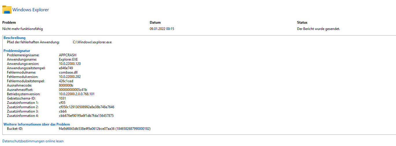

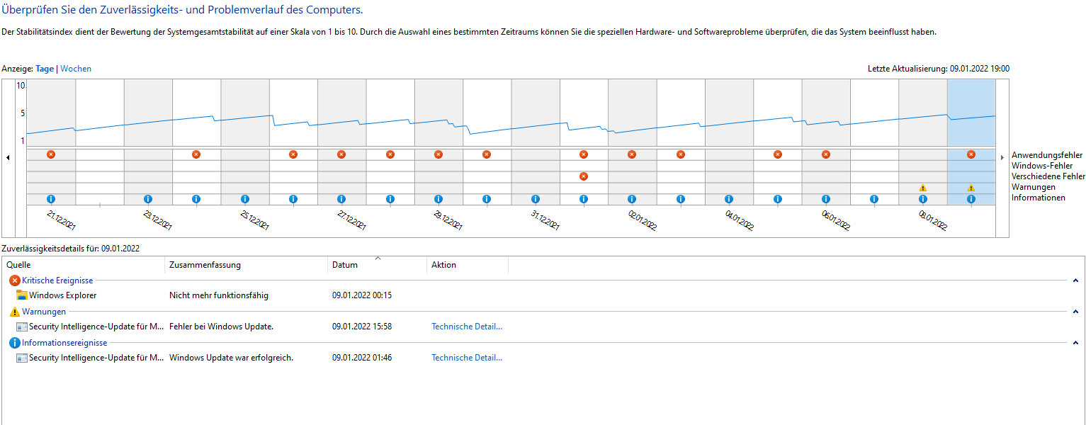

Es ist regelmäßig, auch wenn ich einfach auf dem Desktop bin und nur Discord offen habe. Es ist eine SSD und eine ältere HDD. Windows ist auf der SSD.
Das habe ich gerade gefunden.
Aber der Desktop hat doch in dem Fall nichts mit der HDD zu tun oder?
Wenn die HDD ein Problem hat, merkst du das je nachdem auch unter Windows,
der Desktop gehört zu Windows. Und Windows muss alle Datenträger verwalten.
Evtl. ist da auch was auf der HDD gelandet worauf Windows oder ein Programm ständig zugreift.
Hast du ein Antivirenprogramm installiert oder nutzt du nur den Windows Defender.
Nur Defender, es ist entweder seit Windows 11 oder irgend einem Programm, es ist aufjedenfall erst neu.
