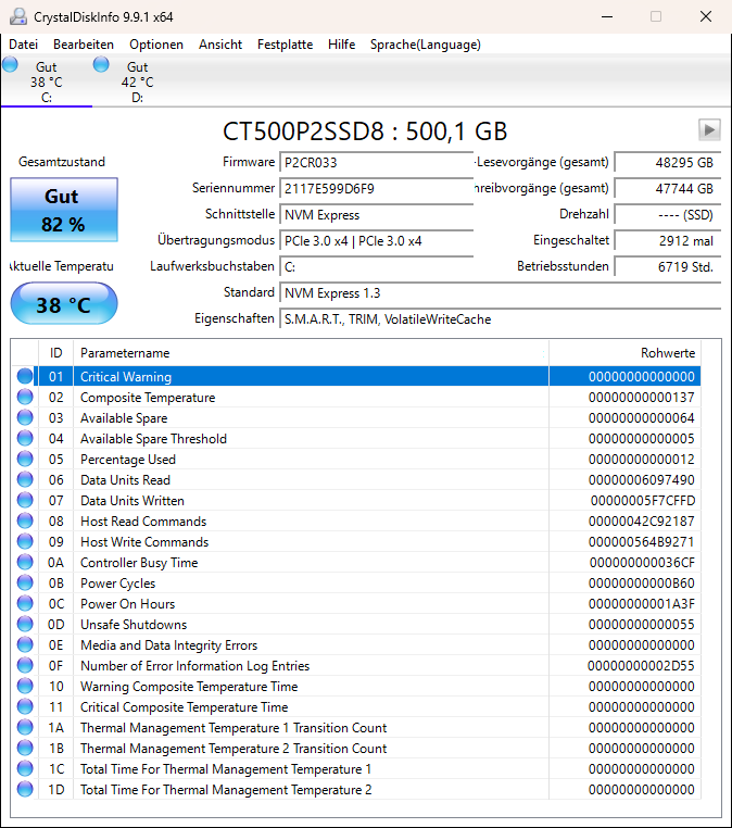

  • CDI (wenn das Crytal Disk Info ist) sagt folgendes:

Nach den paar Betriebsstunden nur 82%, auch das ist nicht normal. Ersetze das Ding durch etwas vernünftiges mit TLC Speicher.

Ich hab heute gleich die SSD gewechselt (auf SN850X), Win11 neu installiert darauf und tatsächlich keine Freezes mehr.
LG und danke danke! :)
