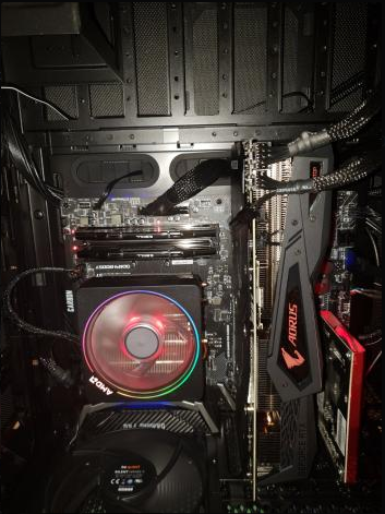

das system läuft in einen dark base pro 900 und wenn ich nicht falsch liege waren die abstandshalter schon vorher drinne verbaut und hab das mainboard halt nur drauf geschraubt , sry wenn ich mich bisschen dumm anstelle , ist das "erste mal ".Glaskugel.tv schrieb:Ok Update bitte falls nicht aktuell zu erst den Chipsatztreiber und danach das Uefi Bitte! sollte danach immer noch dein System instabil laufen checkst du bitte folgendes: sind nur dort Abstandshalter wo auch schrauben vom Mainboard sind?
Und danach bitte alles nochmal sauber neu einstecken. Und erstmal ohne Ram-OC testen!

Qkn schrieb:das system läuft in einen dark base pro 900 und wenn ich nicht falsch liege waren die abstandshalter schon vorher drinne verbaut und hab das mainboard halt nur drauf geschraubt , sry wenn ich mich bisschen dumm anstelle , ist das "erste mal ".
Ich will dir auf keinem Fall was böses aber ein Falsch Platzierter Abstandhalter kann auch sowas zur Folge haben wäre nicht das erste mal das je nach Board die vorinstallierten nicht alle korrekt sind.
ne alles gut , bin sehr dankbar das mir hier geholfen wird ^^ hab halt nur 3 abstandshalter und wüsste nicht wo ich die verbauen soll , im handbuch steht auch nichts großartiges dazu. aber ich schau nochmal rein .Glaskugel.tv schrieb:Ich will dir auf keinem Fall was böses aber ein Falsch Platzierter Abstandhalter kann auch sowas zur Folge haben wäre nicht das erste mal das je nach Board die vorinstallierten nicht alle korrekt sind.

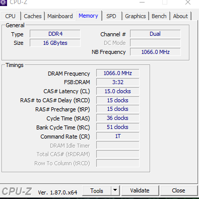

okay einen moment wird kurz dauern ^^ danach stell ich es mal auf profil 1cm87 schrieb:@Qkn das neue Agesa 1006 kannst du beruhigt aufspielen - ist aber in deinem Fall nicht das Problem.
Auch mit altem BIOS müsste zumindest das Profil 1 laufen - teste mal mein Vorschlag aus Punkt#23

Stimmt ja auch, aber wenn nichtmal das Profil 1 geladen werden kann, stimmt da auch etwas nicht mit den RAM Modulen.matraj63 schrieb:Die Ruckler / Lags rühren sicherlich nicht daher, weil der RAM nur mit 2400MHz läuft.

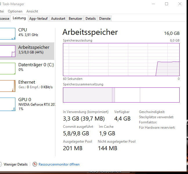

Zum Screenshot -> sieht so aus, als würden nur 8GB erkannt. Übersehen, 16GB werden doch erkannt, vermutlich 8GB reserviert?

neintmkoeln schrieb:Du hast aber nicht unter MSconfig.exe mit den Limit Einstellungen rumgespielt weil 16 GB scheinen ja schon erkannt zu werden nur halt nicht so komplett..
er erkennt auch 16 gb und auch das in slot 2 und 4 was drinne ist...

Sorry, das Bild (#33) ist zu klein und unscharf, da erkenne ich wenig. Hatte oben editiert, 16GB werden doch erkannt.
