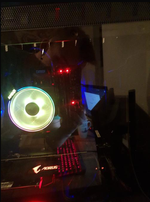

ist mir gerade aufgefallen , kann mir jemand sagen was die roten led*s bedeuten ? hab teilweise gelesen das es dafür steht das ein fehler vorliegt - oder ist das normal?
Die oben bestätigen das der jeweilige RAM-Modul erkannt wurde und die rechts, dass XMP aktiv ist - und jetzt rate mal woher ich das weiss...
