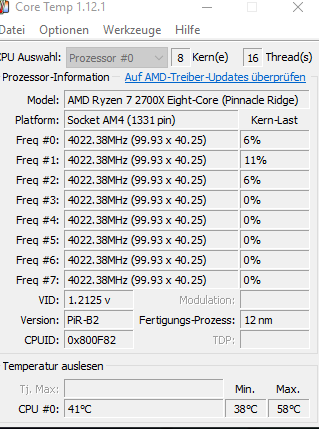

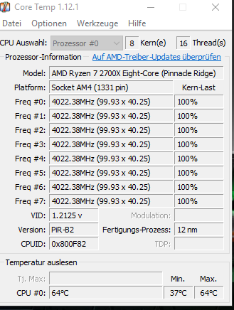

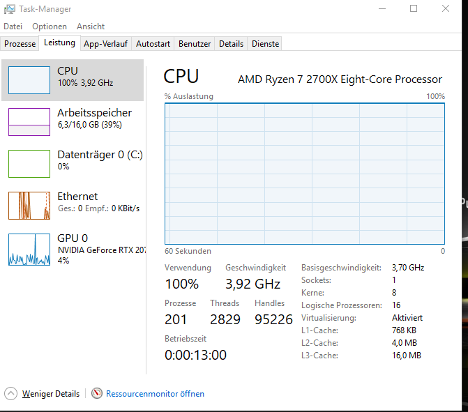

was belastet den 2700X den bis auf 100%?
oder sind die Screens wärend Prime95 lief augenommen?
Temperaturen scheinen i.O. zu sein.
Das die maus laggt, da muss schon einiges passieren. Hast mal in den Prozessen geschaut was die CPU auslastet?
ist unter prime 95 , sry vergessen dazu zu schreiben und die probleme treten auf selbst wenn die cpu nicht voll ausgelastet ist. umso mehr sie ausgelastet ist umso schlimmer.

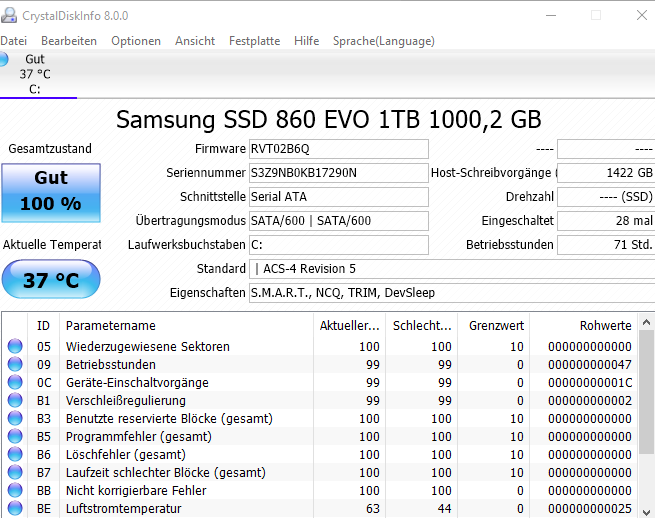

Ich würde mal Memtest über den Arbeitsspeicher laufen lassen. Ansonsten: Was nutzt du als Datenträger? SSD? Mal diese mit CrystalDisk prüfen.

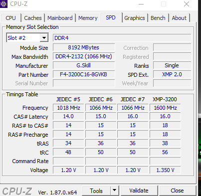

Sasi Black schrieb:
Dein RAM läuft im Single Channel!

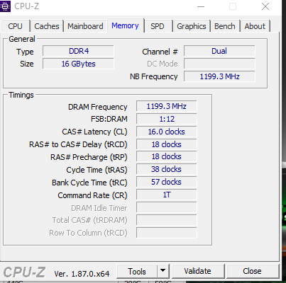

Wie kommst Du darauf? Letzte Bild zeigt doch DualChannel.
Bios/Uefi aktuell?
Chipsatztreiber aktuell?
Und wie lädst du das XMP-Profil genau? Klingt fast so als würdest du versuchen den Takt von Hand einzustellen so das einige Spannungen gar nicht korrekt hochgesetzt werden und damit meine ich nur die 1.35V für die Riegel selbst sondern auch die SOC-Spannung.
Nein der Ram ist Single Rank! Dual Channel ist AKTIV!
Oh unter mir kann noch jemand nicht CPU-Z lesen .... UNCOOL

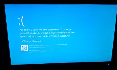

wenn ich ein xmp profil auswähle stürtzt der rechner ab und es kommt ein windows memory error

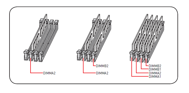

RAM korrekt eingesetzt?
sind wie in der mitte drinne
welches XMP Profil hast du geladen? Die Ripjaws stehen glaube ich nicht auf der Supportliste von MSI und werden daher mit 2933CL16 sicherlich laufen (XMP Profil 1) - für 3200CL16 müsstest noch selbst Hand anlegen.
Ich hoffe Steckplatz 2 und 4 von links gesehen.
ist bei profil 2 abgestürtzt dann habe ich profil 1 probiert und ist auch abgestürtzt , genauso wie bei 2.800 und ja ^^
aNi_11 schrieb:
Hoi

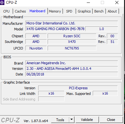

Ok Update bitte falls nicht aktuell zu erst den Chipsatztreiber und danach das Uefi Bitte! sollte danach immer noch dein System instabil laufen checkst du bitte folgendes: sind nur dort Abstandshalter wo auch schrauben vom Mainboard sind?

ich hab anfangs halt den ram über xmp profil laufen lassen , nach dem es abgestützt ist habe ich es per Hand auf 2.4 eingestellt. bios ist die vorletzte version E7B78AMS2.30 Chipsatztreiber sind laut Gerätemanager auch "aktuell".
