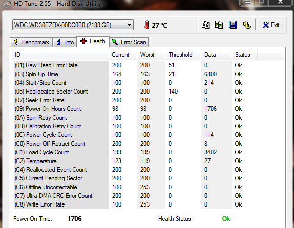

Das gute an HD Tune ist, daß es auch eine automatische Bewertung des Festplattenstatus vornimmt: alles was nicht "OK" ist, wäre ein Hinweis auf ein Festplattenproblem.
Ich habe HD Tune nun, welche Daten brauchst Du ?
Bitte einmal Deine System-HDD auswählen und unter "Health" schauen, ob alle Werte als "OK" angegeben sind.
Wo wähle ich das aus.. tut mir Leid aber ich benutze das alles zum ersten Mal
Gleich vorn ist ein Knopf zur auswahl. Wenn Du nur eine Platte hast, ist die automatisch ausgewählt.
Ok, dann ist die Überwachnung nicht aktiv.
Machen wir besser mit dem "Aufräumen" weiter: Meinst Du den freien Platz auf ca. 5 GB erhöhen zu können?
Sollte so aussehen.
