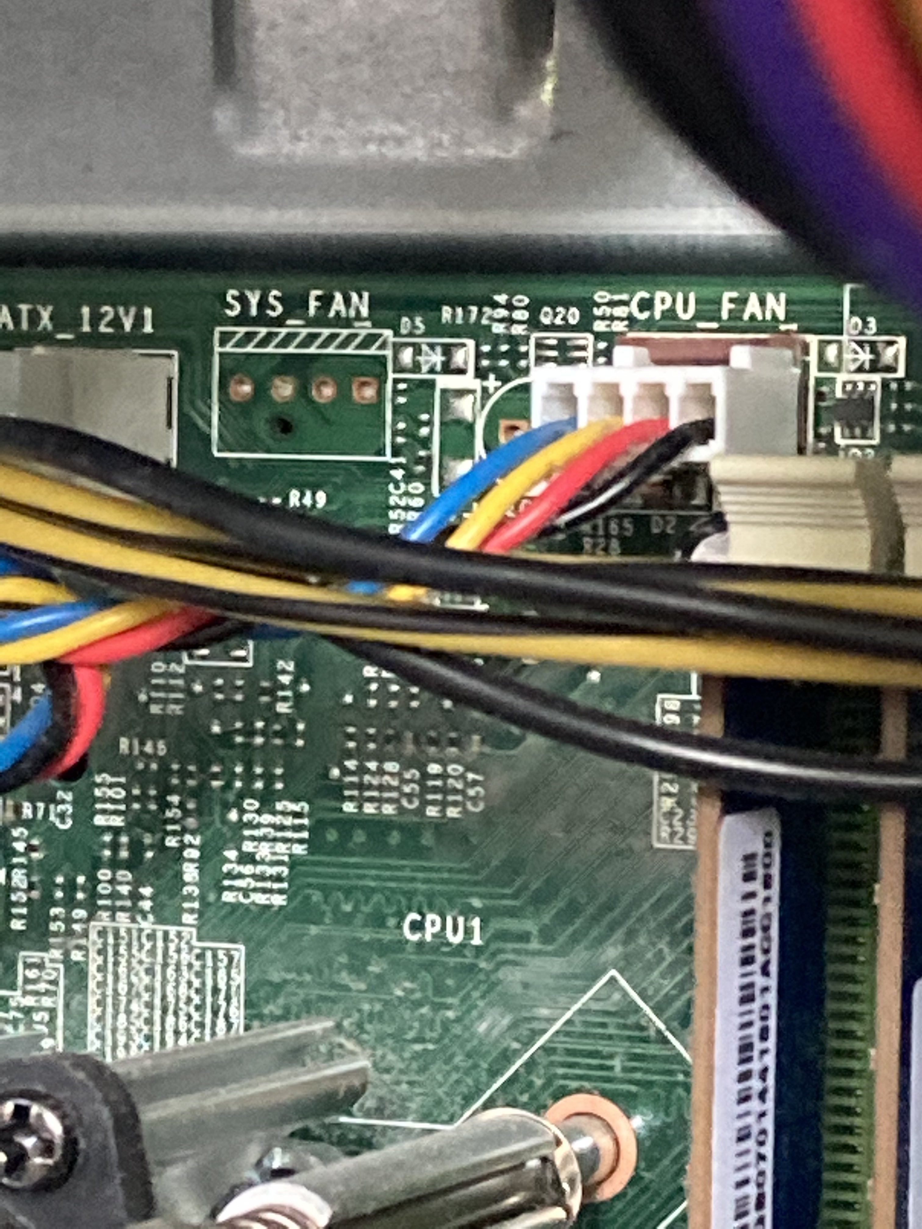

Hallo Leute,
ich habe mir neulich einen Gehäuse Lüfter bestellt. Jetzt wollte ich fragen, ob es normal ist, dass mein Sys_Fan Anschluss so aussieht, ich sehe nämlich keine hervorstehenden Pins:
Vermutlich ein OEM Mainboard und der Hersteller hat diesen mal geplant aber in dieser Version nicht verbaut.
Reaktionen: coasterblog
Genau. Das Board Layout hat diesen evtl. in einer anderen Revision vorgesehen. Der ist bei deinem Modell nicht verbaut.
Pilzgold schrieb:
dass es dieser weiße Anschluss ist?
es ist dann allerdings kein Standard Lüfter Anschluss.
Ob über den Anschluss man ein Lüfter anschließen kann, da müsstest du beim PC Hersteller nachfragen.
Handbuch. Wenn keines zur Hand auf dem Mainboard nach einer Bezeichnung suchen und googlen oder den Typ des Fertig PC googlen und versuchen Infos zu bekommen. Das ist kein typischer Lüfter Anschluss und damit bitte erstmal nicht verwenden.
