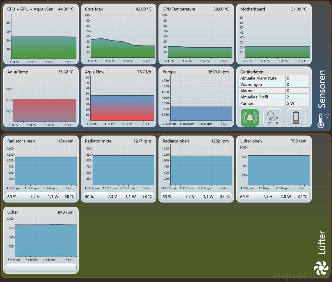

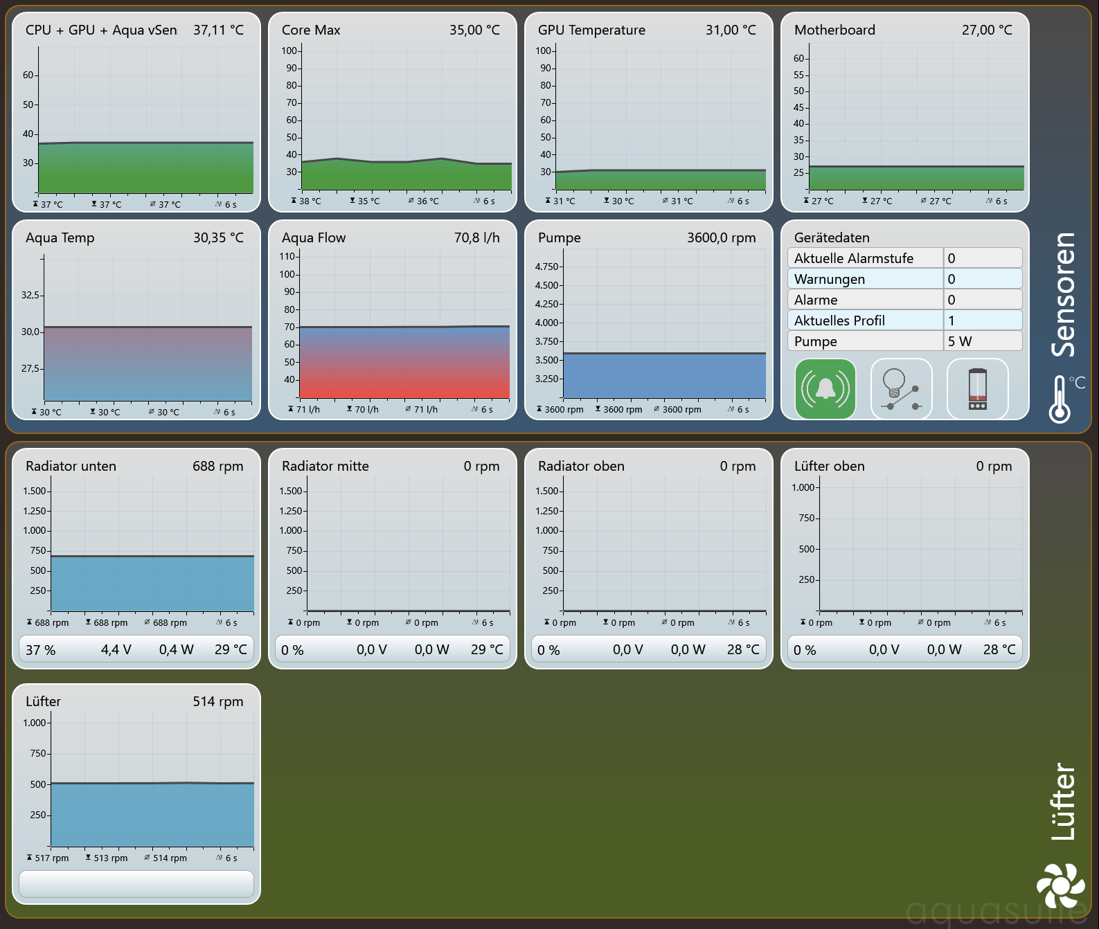

willst du die neuen Lüfter wieder auf 1200 RPM rennen lassen oder eher auf weniger diesmal ? Was ist das Ziel des Neukaufs ?Baya schrieb:Sind die von dir genannten Arctic Lüfter besser in Punkto Leistung / Lautstärke, ja oder nein?
Wo ist deine Wassertemperatur denn jetzt im moment unter Last? Hab ich das überlesen?
Update: Okay hast es nachträglich eingefügt. Du hast doch schon 35 Grad Wassertemperatur, also willst du es quasi etwas leiser haben am Ende das du statt die 1200 RPM nur noch 800 RPM oder so benötigst ? Da würde ich mich halt schon fragen ob du dafür wirklich den A12 benötigst. Ob dir die P12 oder andere günstigere Lüfter da was bringen kann ich dir nicht wirklich sagen. Ich kann dir nur sagen das meine p12 von Arctic auf 800 RPM laufen und damit bei komponenten die etwas heißer werden als deine bei 37 Grad wassertemperatur landen unter Last.
Ich bin jetzt sogar am Überlegen ob ich nicht nochmal 60€ investiere und nochmal 9 Lüfter kaufe und dann jeweils 6 Lüfter nutze pro Radiator die dann dafür auf 500 RPM dauerhaft laufen oder weiterhin auf 800 RPM und die Wassertemperatur 1 oder 2 Grad davon profitiert.
