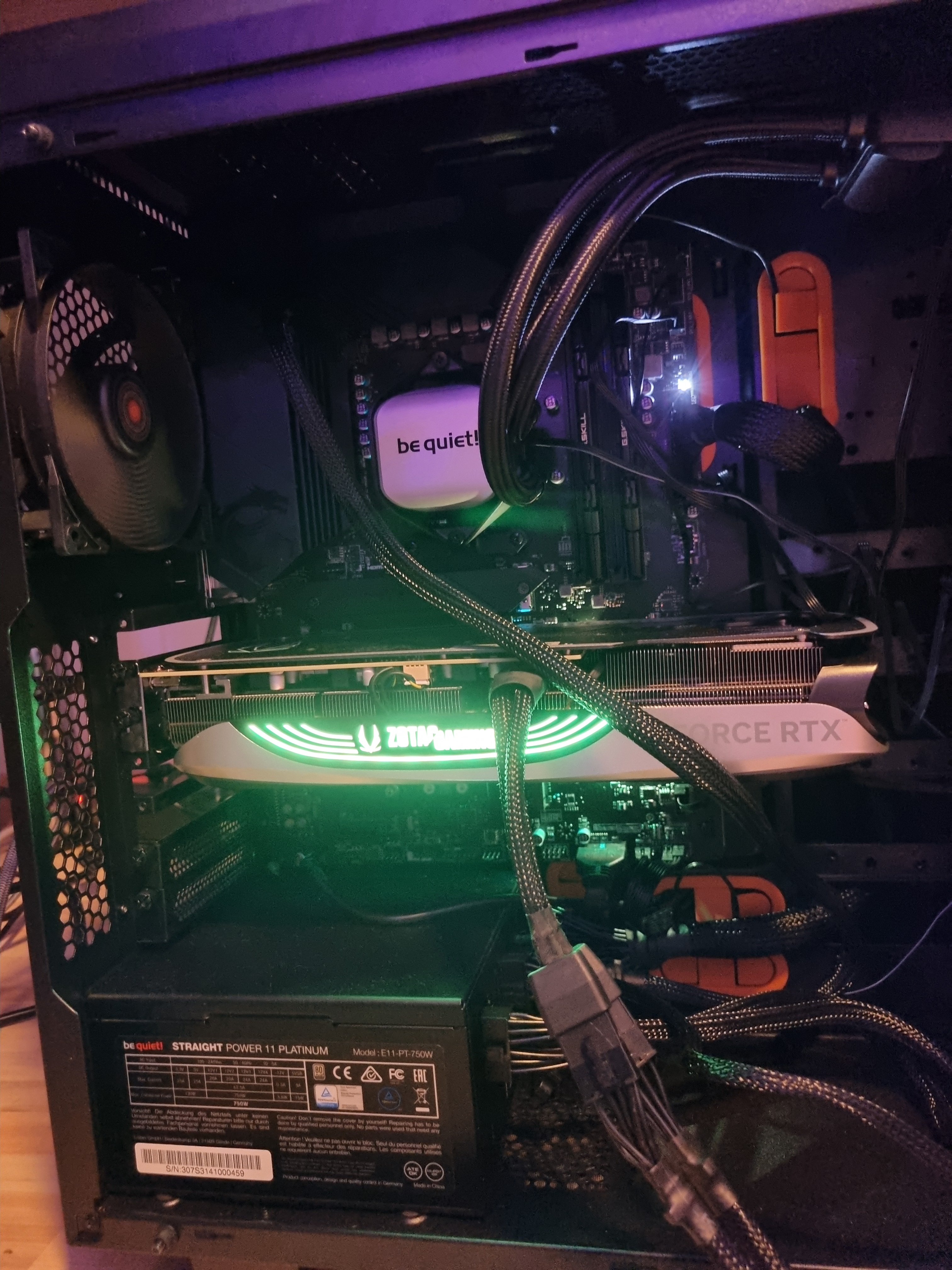

Ich habe gerade herausgefunden woran es liegt. Klingt jetzt sehr weird, aber ja.
Sobald ich knapp neben dem PC quasi "fest aufstampfe" oder mich daneben auf den Boden setze geht er automatisch in den Schutzmodus - Kühler drehen hoch, Bild ist weg... hattet ihr das schon Mal??
Es rennt alles normal, jedoch habe ich nur schwarze Bildschirme... gestern konnte ich den ganzen Tag ohne Probleme was machen und jetzt wieder sowas, gebe langsam schon auf...
Ein guter PC, fängt mit dem ordentlichen Zusammenbau an, erkläre uns den "mangelhaften" Einbau der Hauptplatine!

Ja, so sieht er auch aus... Gestern ging bei mir und einem Hawara alles ganz normal, heute einfach das Bild schwarz warum auch immer 🙄
