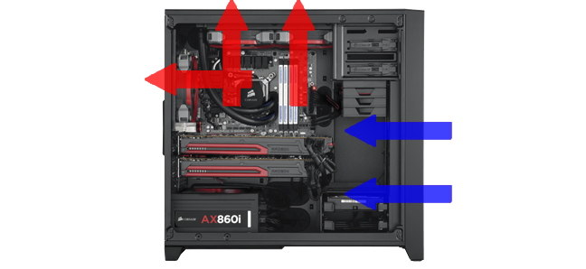

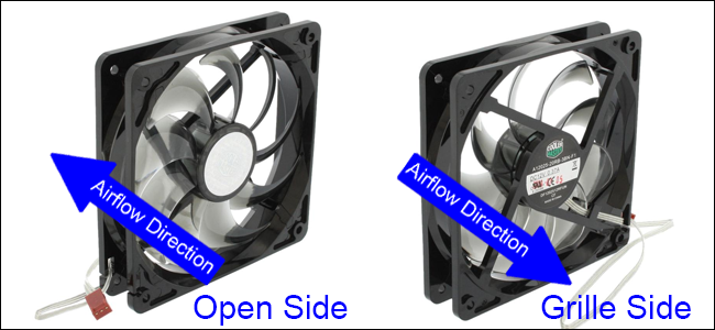

Im ersten Schritt - Airflow Richtung der Lüfter bzw. Gehäuselüfter checken...nicht das durch falsch montierte Gehäuselüfter ein Hitzestau entsteht.
Die Lüfter sollten so montiert sein, das vorne frische und kühle Luft angesaugt wird. Hinten soll die warme Luft rausgeblasen werden.
