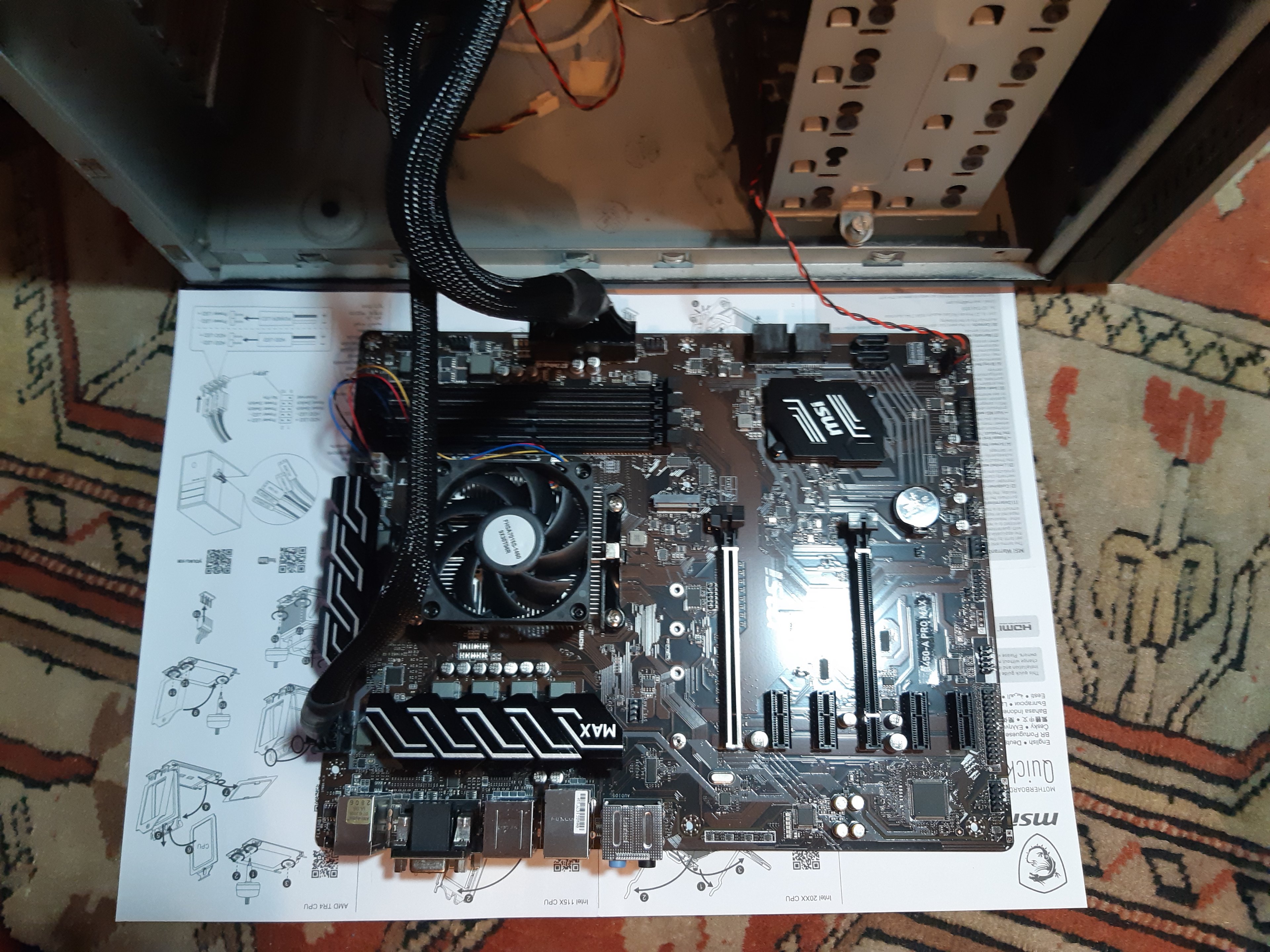

Kannst du eben ein Foto vom eingebauten Board machen?

Foto vom "Minimalaufbau" ist angehängt.

Über den Starter merkt man weiterhin den Initialen Spannungsstoss, nochmal Starten erzeugt den nicht mehr, erst nach kurzem Abklemmen des Netzteils...

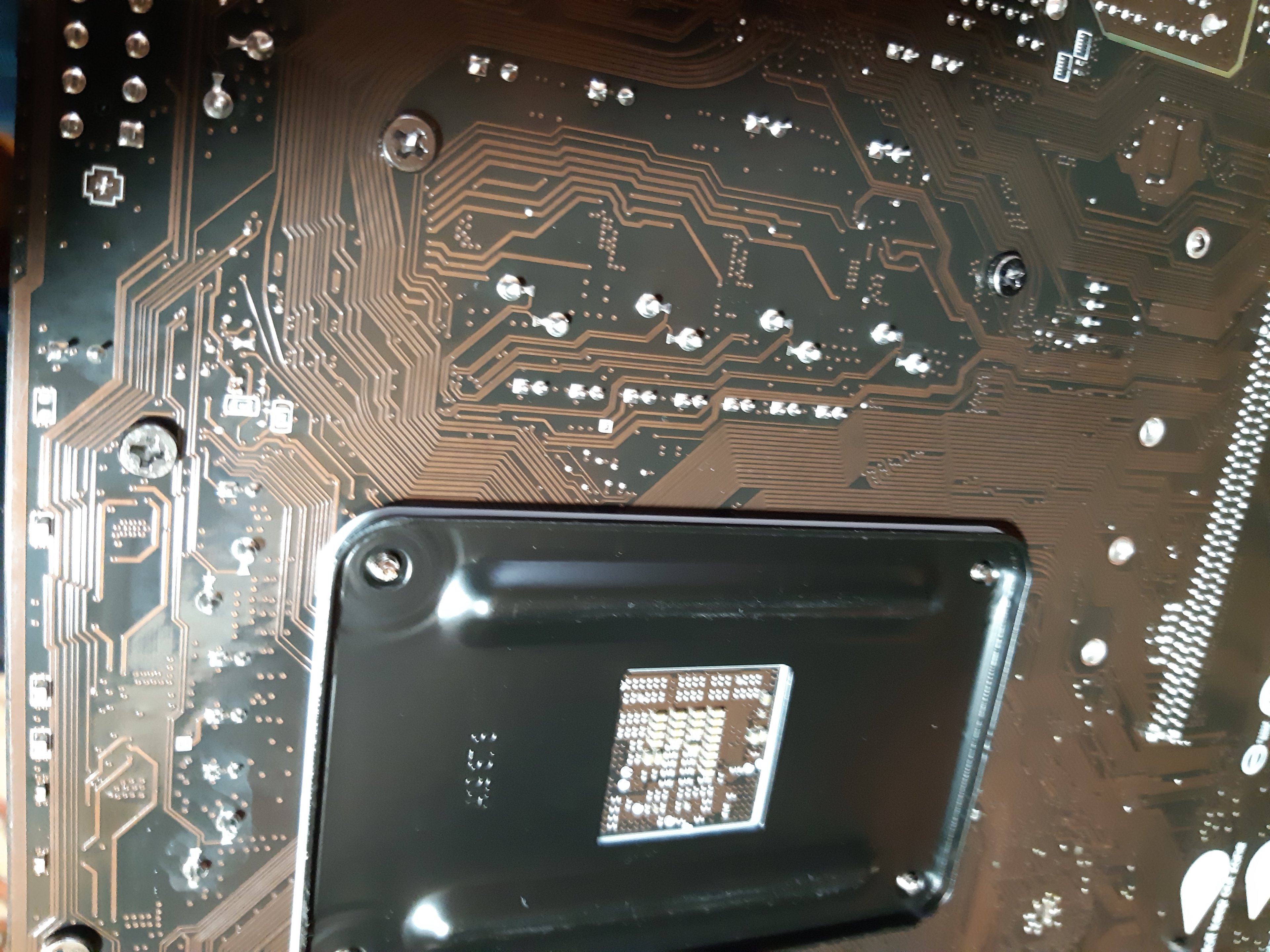

Dreh das Teil mal um und mach ein Bild von dem Bereich der Spannungswandler um die CPU.

@Robo32: Danke schonmal, die Rückseite des Mainboards ist (künstlerich nicht übermässig wertvoll) angehängt. Optisch kann ich da keinen Schaden erkennen.
Als sich das erste Board gegrill hat entstand das Rauchwölkchen (im ersten Bild) direkt rechts neben den RAM-Riegeln.
