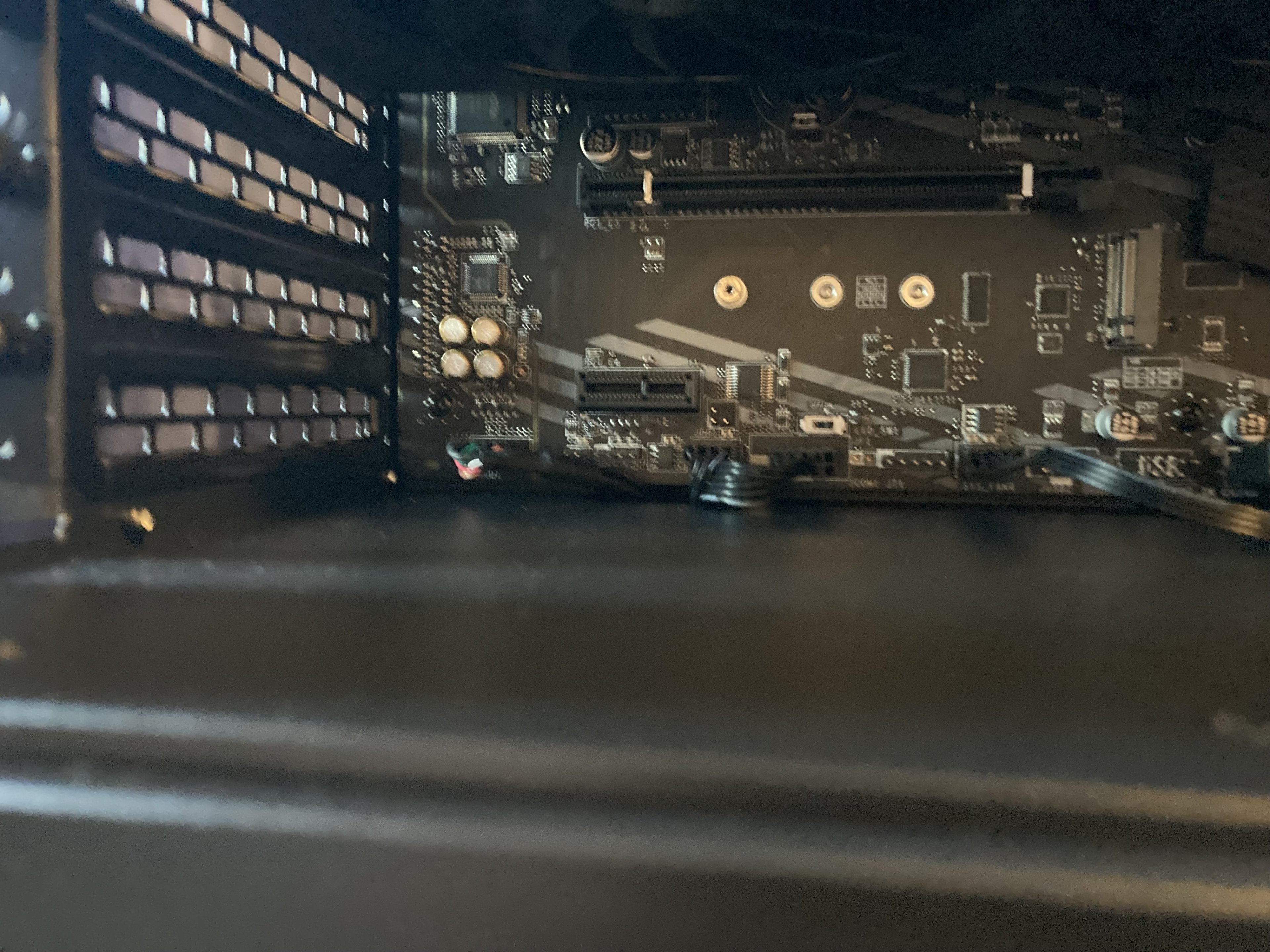

Ich habe den pc sorgfältig zusammengebaut und meines Erachtens nach alles richtig gemacht, das Netzteil funktioniert das weiß ich weil ich zuvor das Bios von meinem mainboard mithilfe des Bios Flash Buttons geupdatet habe um sicher zu sein dass ich die neueste Version habe. Ich habe den pc dann eingesteckt und versucht ihn anzuschalten doch es ist einfach gar nichts passiert keine Lüfter kein led gar nichts. Das ist eigentlich schon sehr ungewöhnlich der Kippschalter vom Netzteil war an und die Steckdose hat auf jeden Fall Strom geliefert.
Ich habe geguckt ob der power Button richtig drin ist und an der richtigen Stelle sitzt und habe auch versucht die Pins mit einem Schraubenzieher zu überbrücken aber der pc hat immer noch nichts gemacht. Ich habe dann geguckt ob alle Stromkabel richtig drin sind das hat auch nichts gebracht.

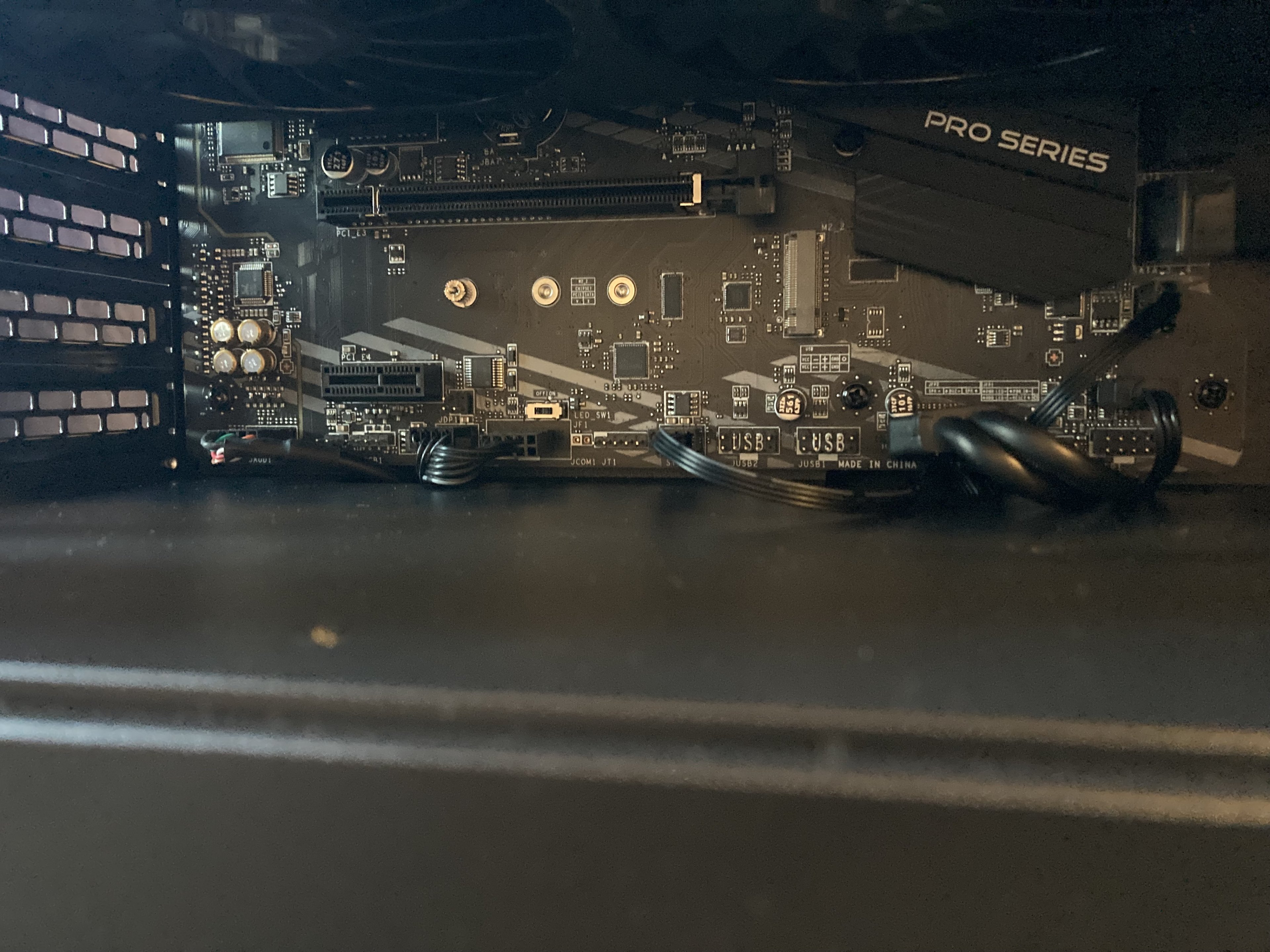

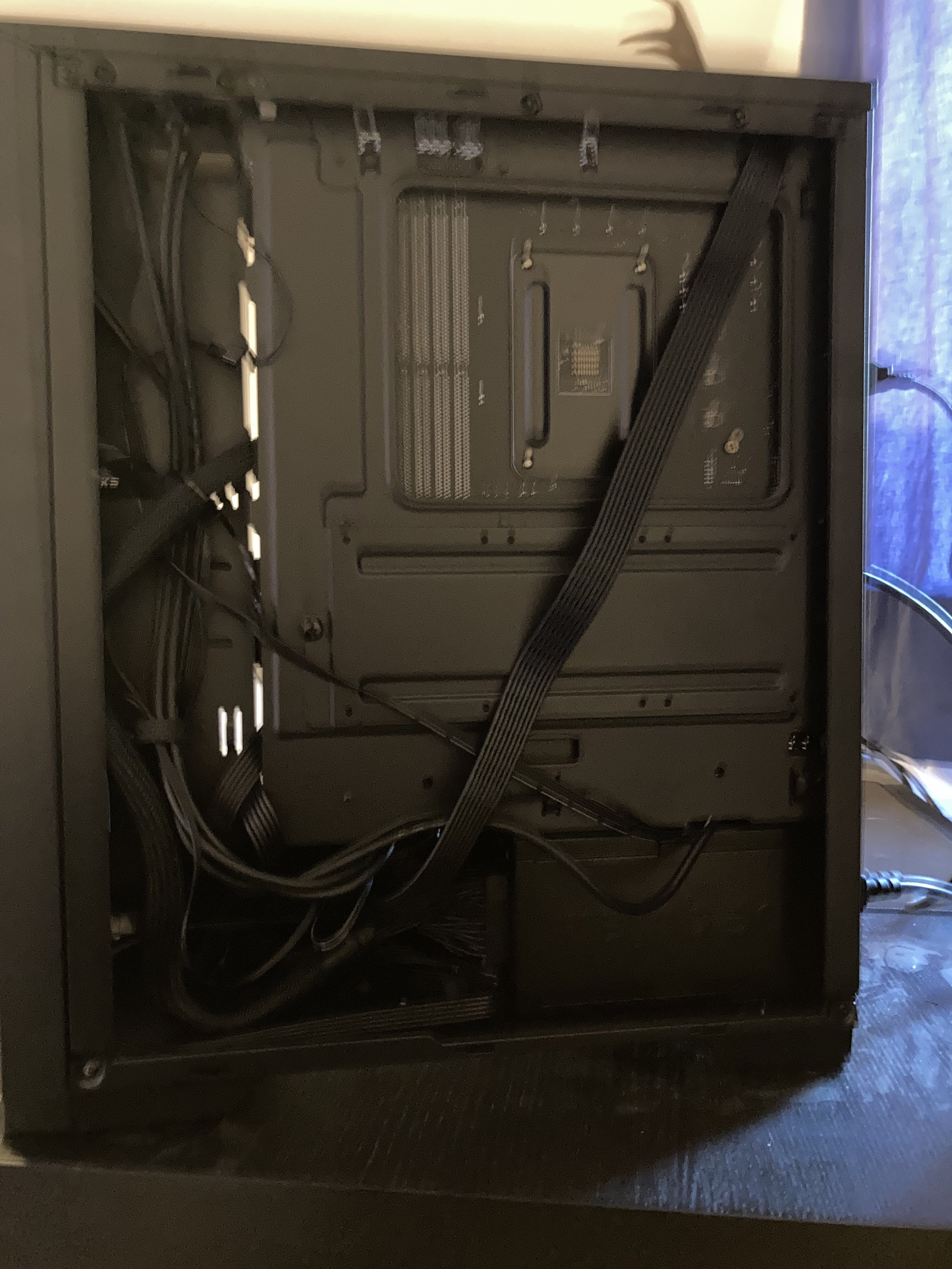

Ein Foto des Aufbaus, spezieller Fokus auf alle Kabel die am MB angesteckt sind, würde helfen.
Vllt. fällt uns etwas auf.

Der Power Button ist mit den beiden Pins verbunden?

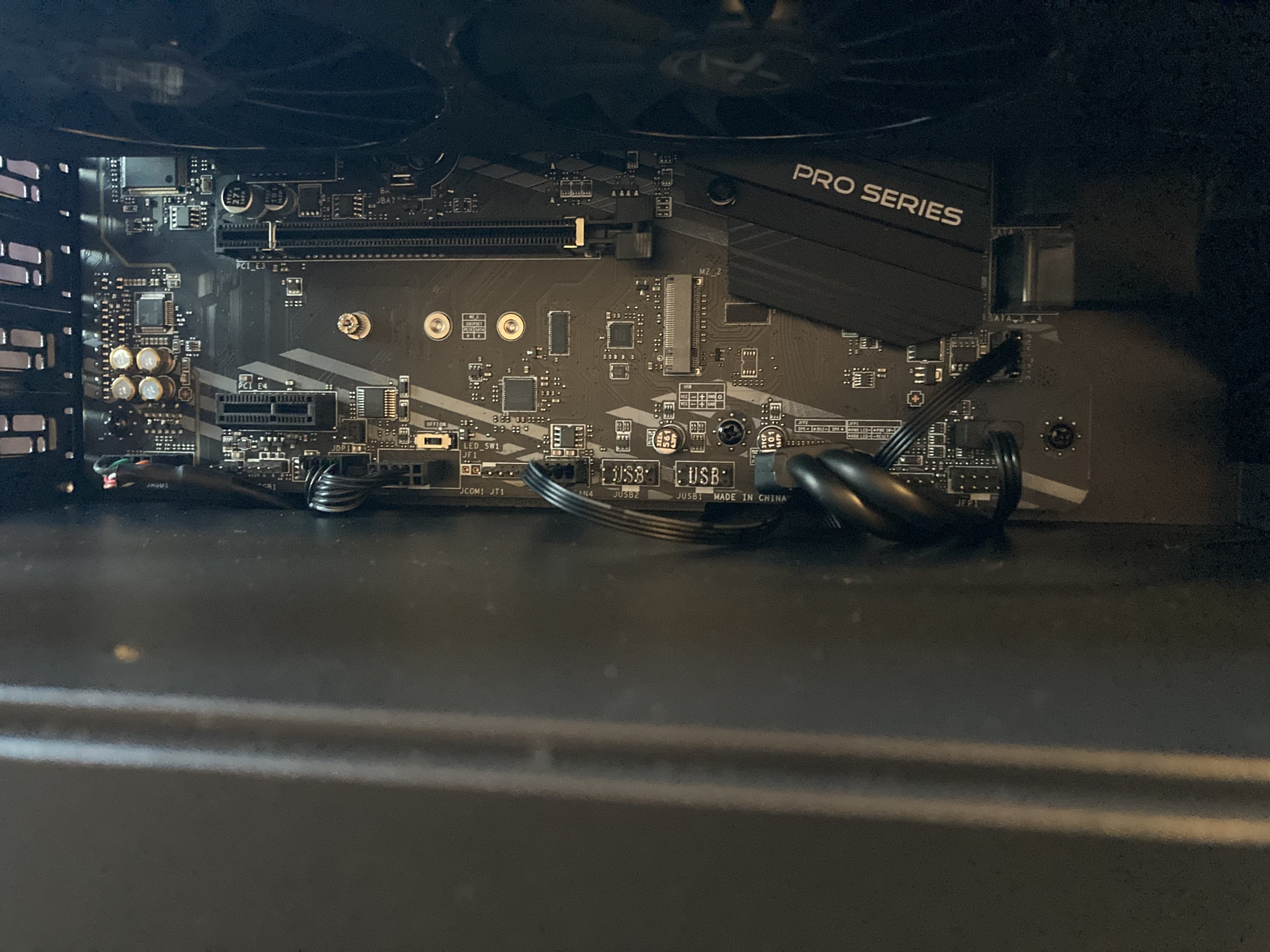

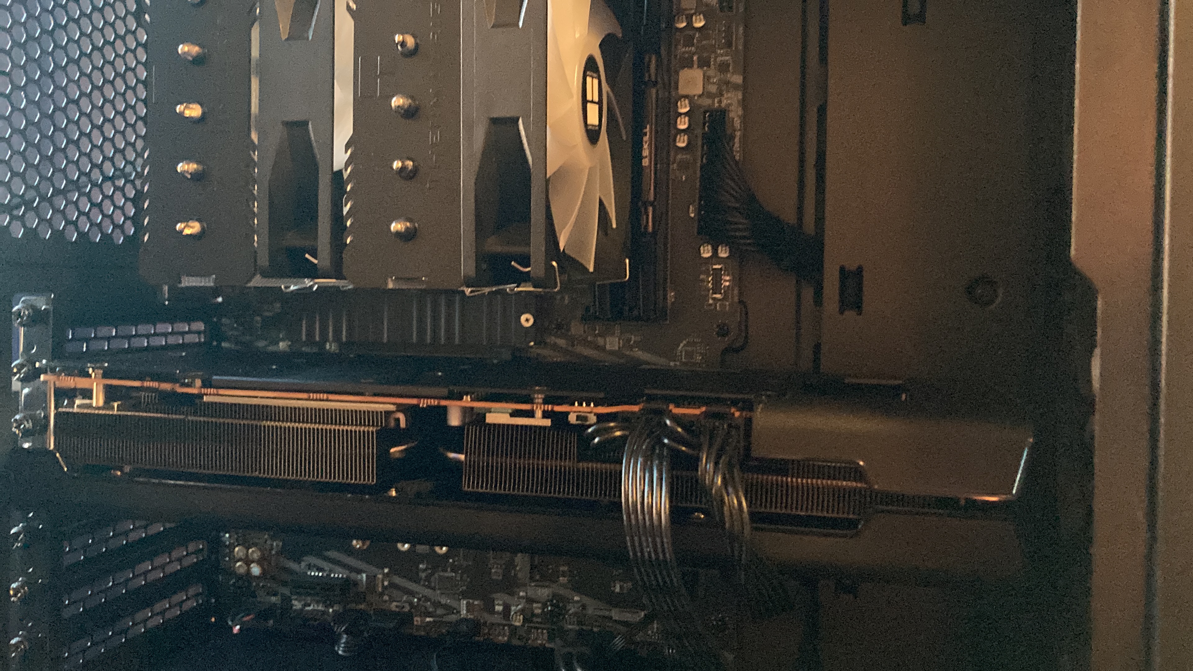

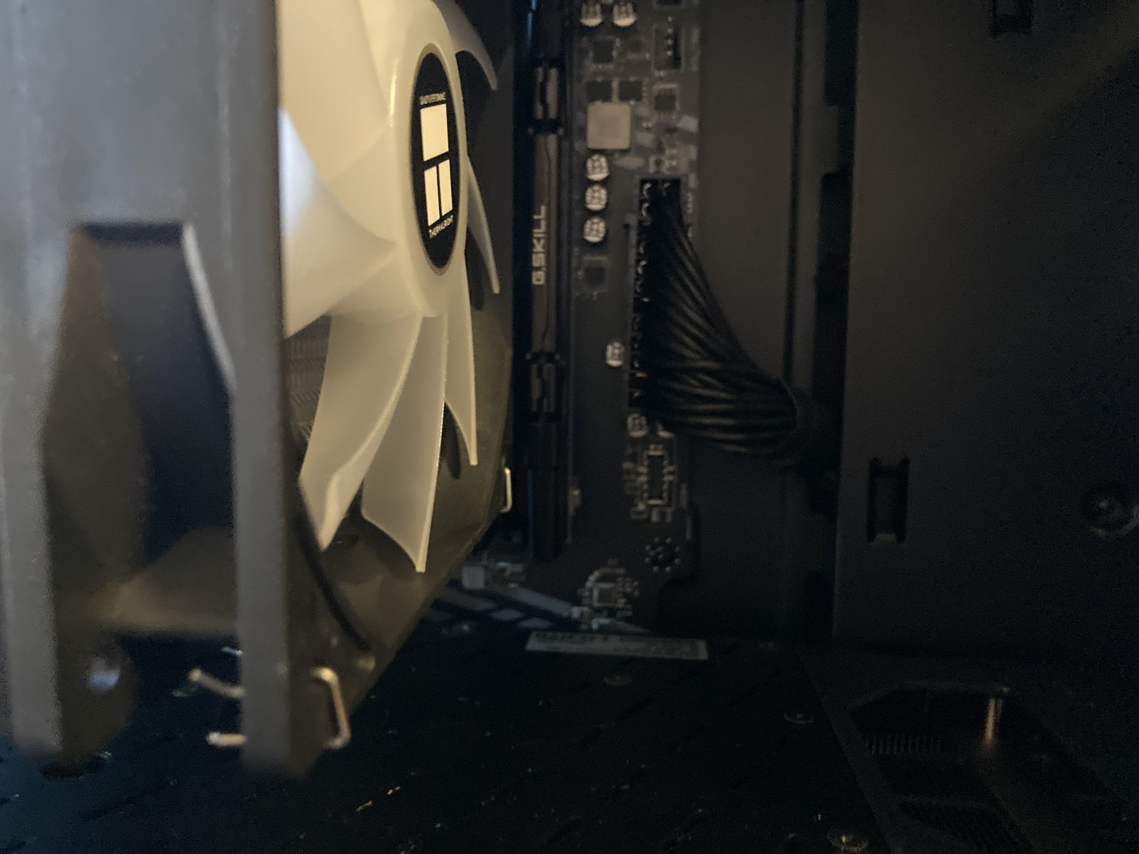

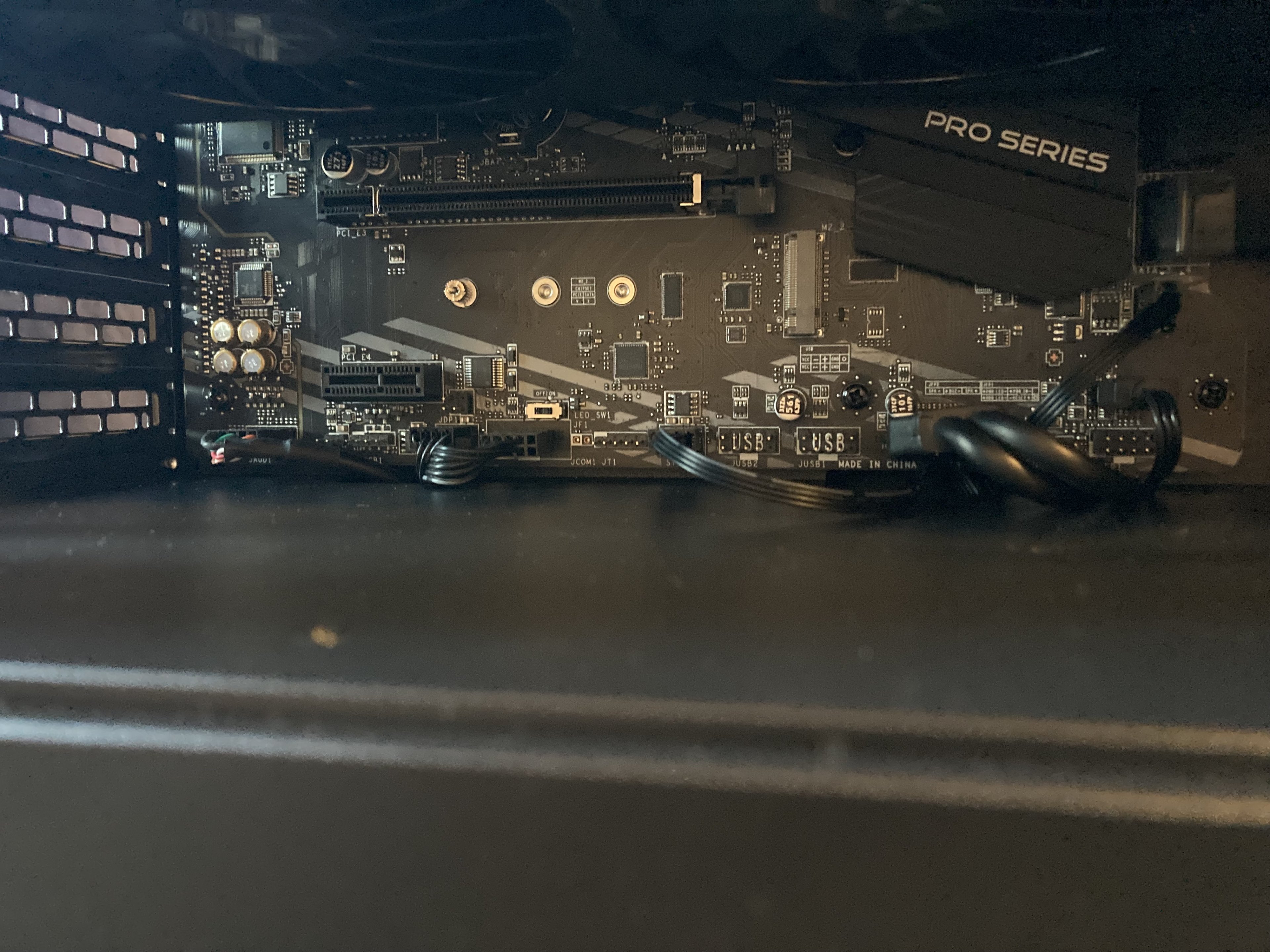

Hier sind ein paar Fotos

Alle Kabelverbindungen nochmals ab und wieder dran. Alle auch die von Netzteil zu Steckdose und auch die welche vom Powerknopf des Gehäuse zum Mainboard gehen. @MeisterUrsus
Ja bzw. die ganzen Kabel vom Gehäuse sind in einem großen Stecker zusammengefasst

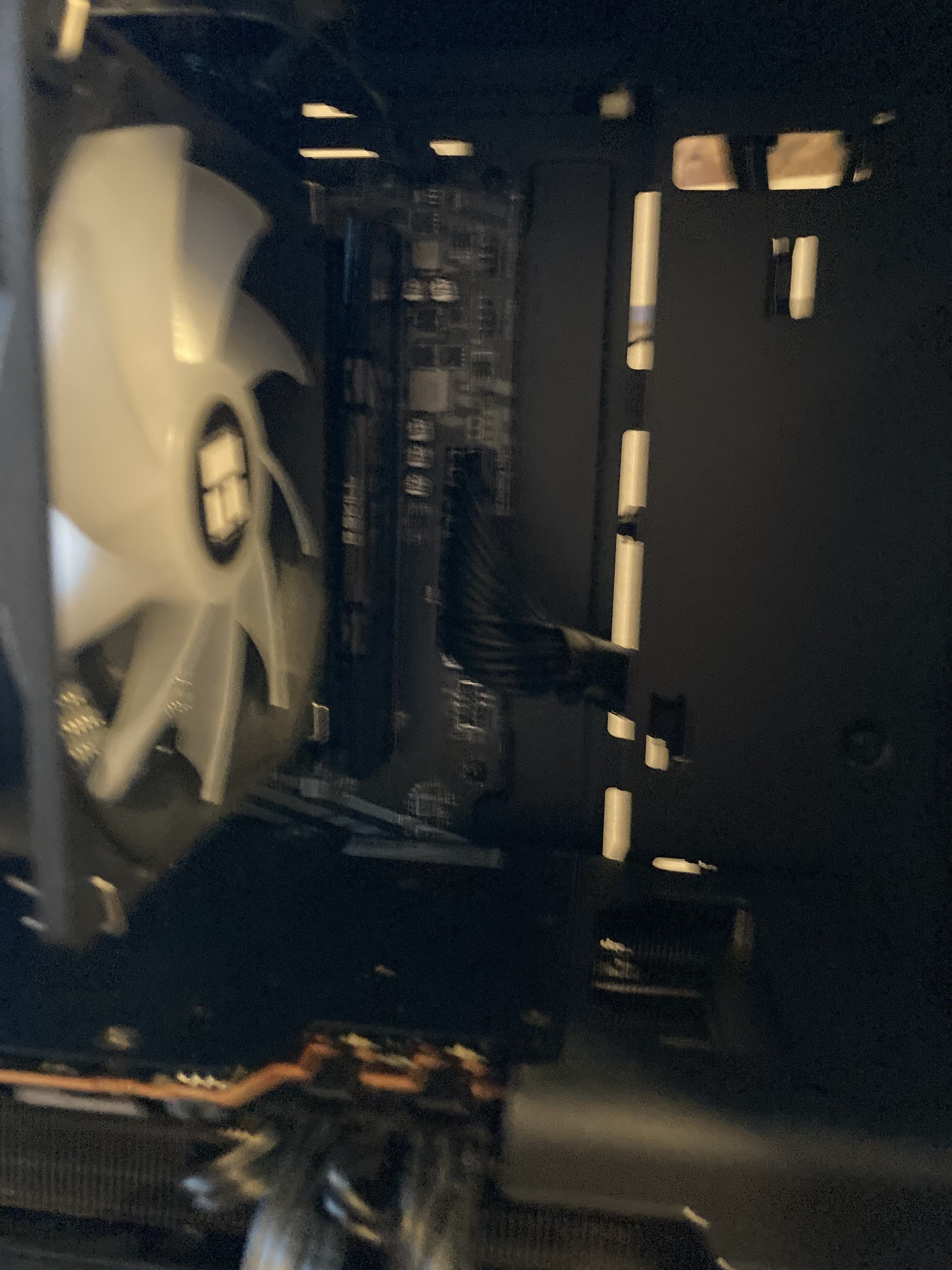

CPU-Kühler ist am CPU_FAN1 angeschlossen?

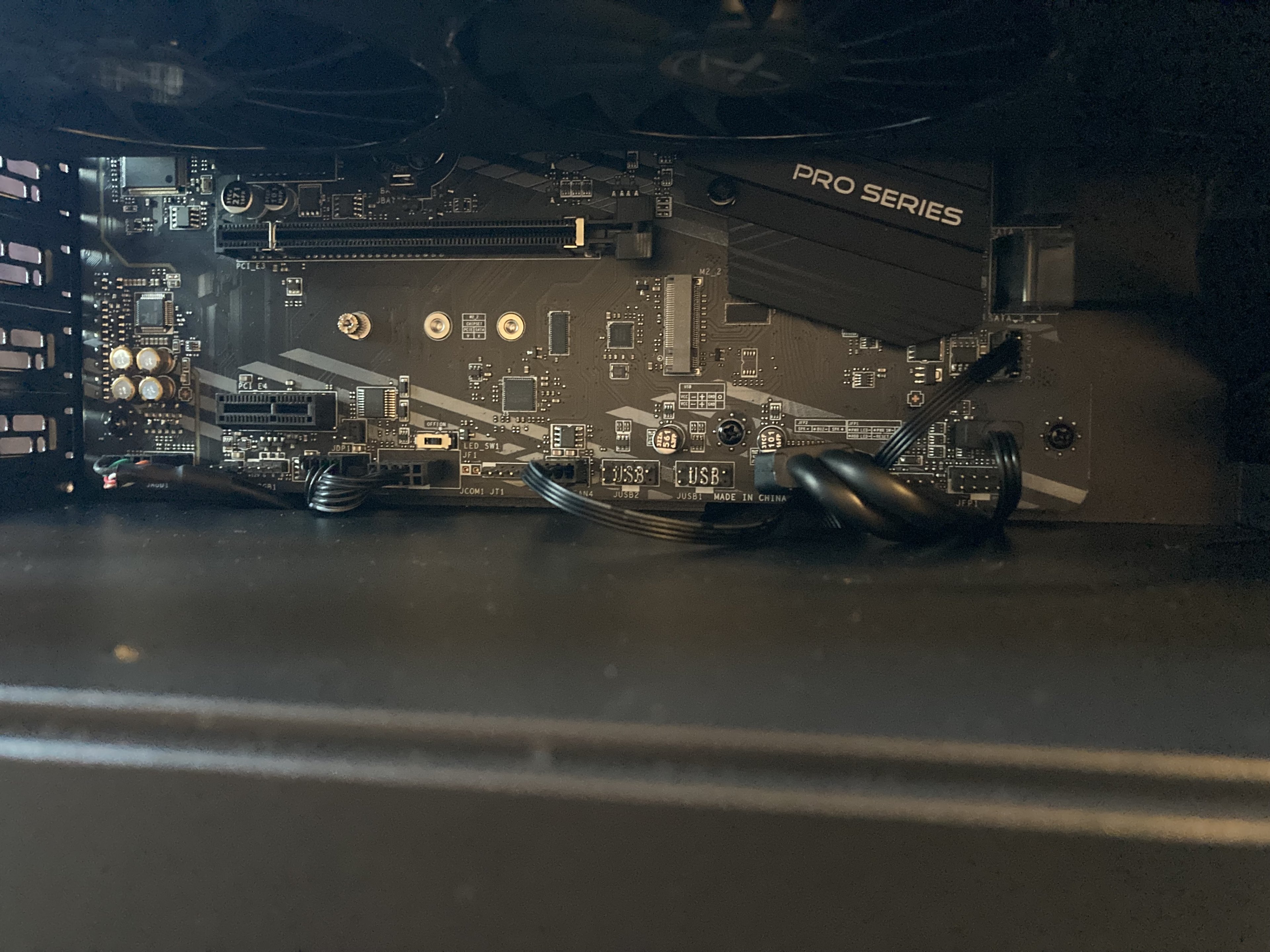

Ich sehe hier keinen angeschlossenen Power Button
Reaktionen: Gsonz, Darklordx, psy187 und 5 andere
Offensichtlich ist der Powerbutton eben nicht angeschlossen :D
Reaktionen: lazsniper, psy187 und DannyA4

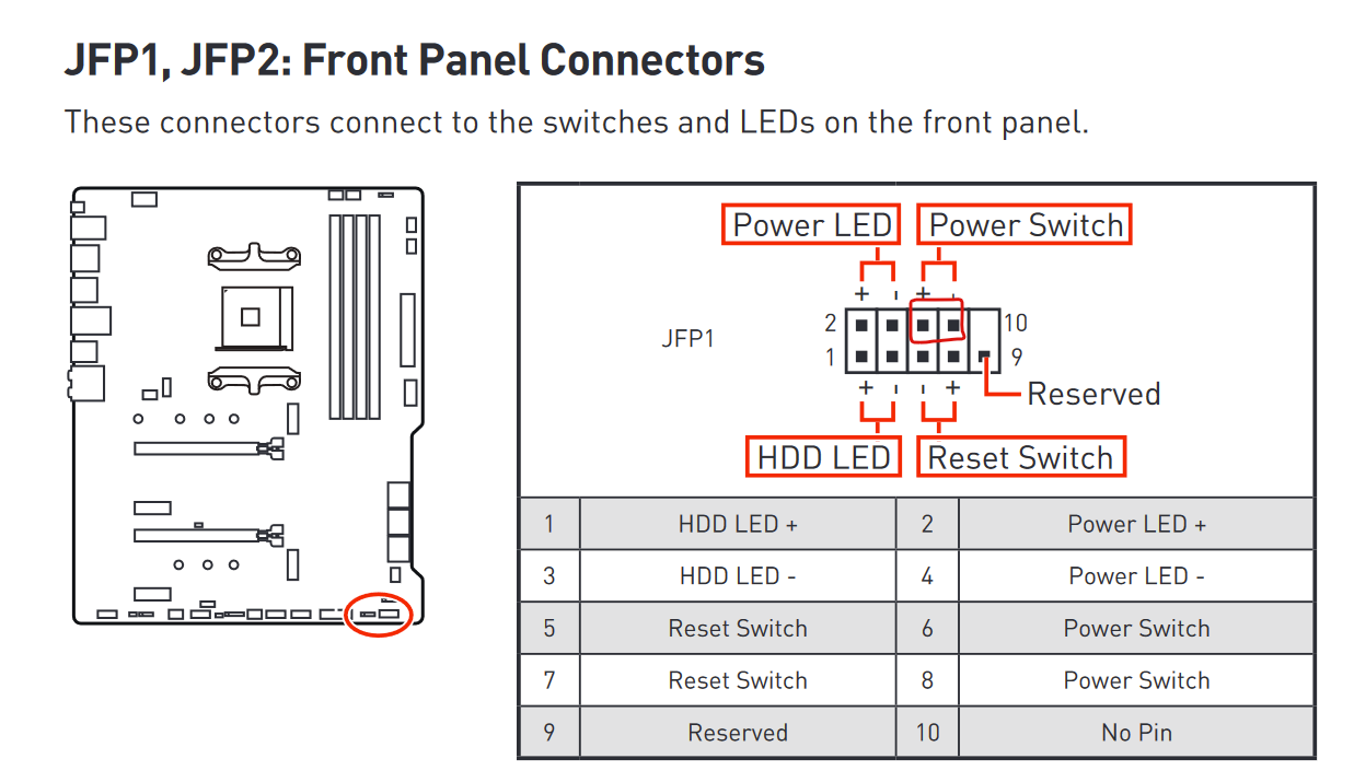

Das Kabel vom Power Button muss auf Pin 6 und 8. Auf deinem Bild sieht es aus als wäre da nichts gesteckt.
Reaktionen: DannyA4

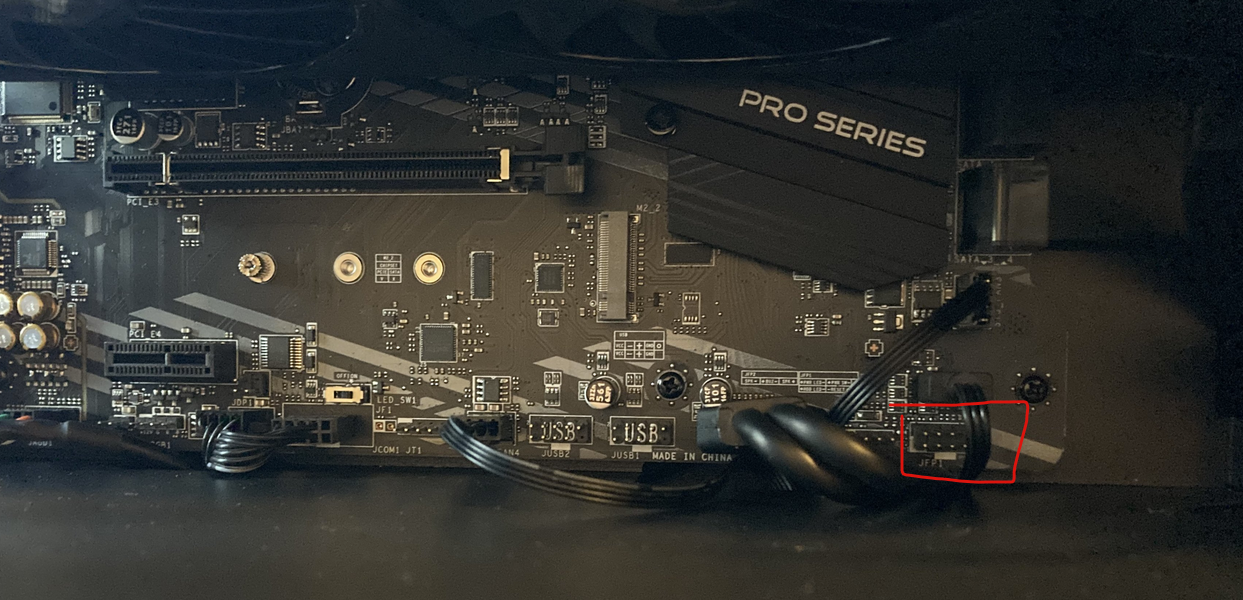

JFP1 ist nicht angeschlossen. @MeisterUrsus
Selbst wenn da zwei sind ist 1 die Nummer 1.
Reaktionen: DannyA4
Vermutlich hast du den gebündelten Stecker des Gehäuses in JCOM1 statt in JFP1 gesteckt.
