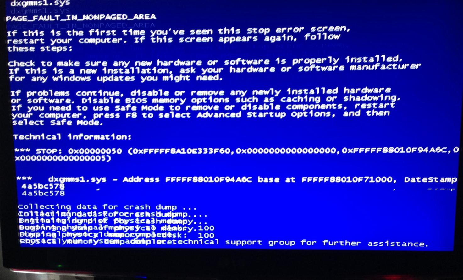

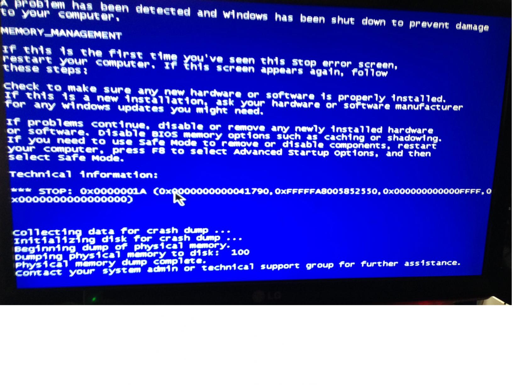

Heute habe ich innerhalb von 1 Stunde auch folgende BSOD bekommen (Einen davon im Desktopbetrieb, den anderen nachdem schließen von BF4) - hab die Bilder nur schnell mit dem Handy aufgenommen -> dementsprechend ist auch die Qualität...

Die BlueScreens sind relativ eindeutig, liegt wohl am Speicher.
Manchmal hilft es, die Speicherplätze der RAM-Riegel einfach zu tauschen.
So hab' ich meinen BlueScreen mal los bekommen. Vielleicht war es aber auch bloß zufall :rolleyes:
Jap... Beide BLuescreen-Codes weisen auf einen defekten Speicher hin...
Beide Riegel einzeln testen und gucken welcher kaputt ist... Da muss wohl neuer her :D
@Fellor: Dann ist aber nicht unbedingt der Ram kaputt sondern der Ram-Slot... das wäre ja noch schlimmer :D
Fehlerhafter Speicher, ja.. Kann aber auch der GRAFIKspeicher gemeint sein.
Gerade bei der gannten Datei.
Die Doku sagt dazu:
Microsoft schrieb:
Bug check 0x50 usually occurs after the installation of faulty hardware or in the event of failure of installed hardware (usually related to defective RAM, be it main memory, L2 RAM cache, or video RAM).
Another common cause is the installation of a faulty system service.
Antivirus software can also trigger this error, as can a corrupted NTFS volume.
edit: Wobei es angeblich unwahrscheinlich sein soll, dass sich hinter einem 0x50 STOP-Code ein Hardware-Fehler versteckt. Wahrscheinlicher sollen Treiberprobleme sein. Update DirectX!

Danke für eure Antworten! ;)
Ich habe zunächst einmal die neueste Catalyst Version downgeloadet, ich werde das ganze jetzt weiterbeobachten..
Problembehandlung bei der Fehlermeldung "STOP 0x0000001A MEMORY_MANAGEMENT" {282504 } (Win2000)
Das Problem kann auf ein generelles Problem der Speicherverwaltung verweisen.
Stop 1A (0x00000001, 0x00000043, 0x00024893, 0xffffffff)
STOP 0x4E, STOP 0x1A, STOP 0x50, and STOP 0xA Errors Occur When You Try to Start the Computer {271955} (WinNT4.0)
- Kaputter physikalischer RAM -
STOP 0x0000001a (0x00041284, 0xca9a2000, 0x000077e0, 0xc0c00000) MEMORY_MANAGEMENT
STOP 0x0000004e (0x00000007, 0x00007abf, 0x0000f17e, 0x00000000)PFN_LIST_CORRUPT
STOP 0x0000000a (0x00000028, 0x00000002, 0x00000000, 0x8012d2d6)IRQL_NOT_LESS_OR_EQUAL
STOP 0x00000050 (0xc2332b94, 0x00000000, 0x00000000, 0x00000000)PAGE_FAULT_IN_NONPAGED_AREA
Das ist ein Auszug aus einer Bluescreen-liste...
Da steht physikalisch kaputter Speicher... eigentlich eindeutig...
@Anonstar: In deinem Zitat steht doch selber "defective RAM"
Ok, danke...
