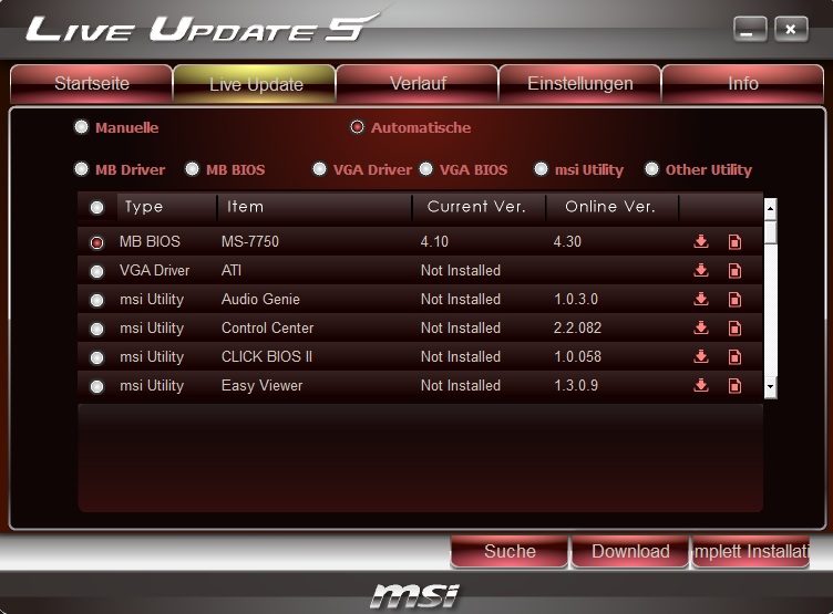

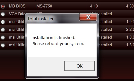

Ich bin ja net der ultranoob, ich kenn mich etwas aus nur ist dieses LiveTool einfach nicht zu gebrauchen (siehe Anlage)

Aah okay. Auch als Admin gestartet (sollte das Programm aber automatisch machen)?
Klar, als Admin, Virenscanner und Firewall aus!
Bringt nichts, da kommt die Meldung, starte neu und dann sieht es wieder wie auf dem ersten Bild aus.
