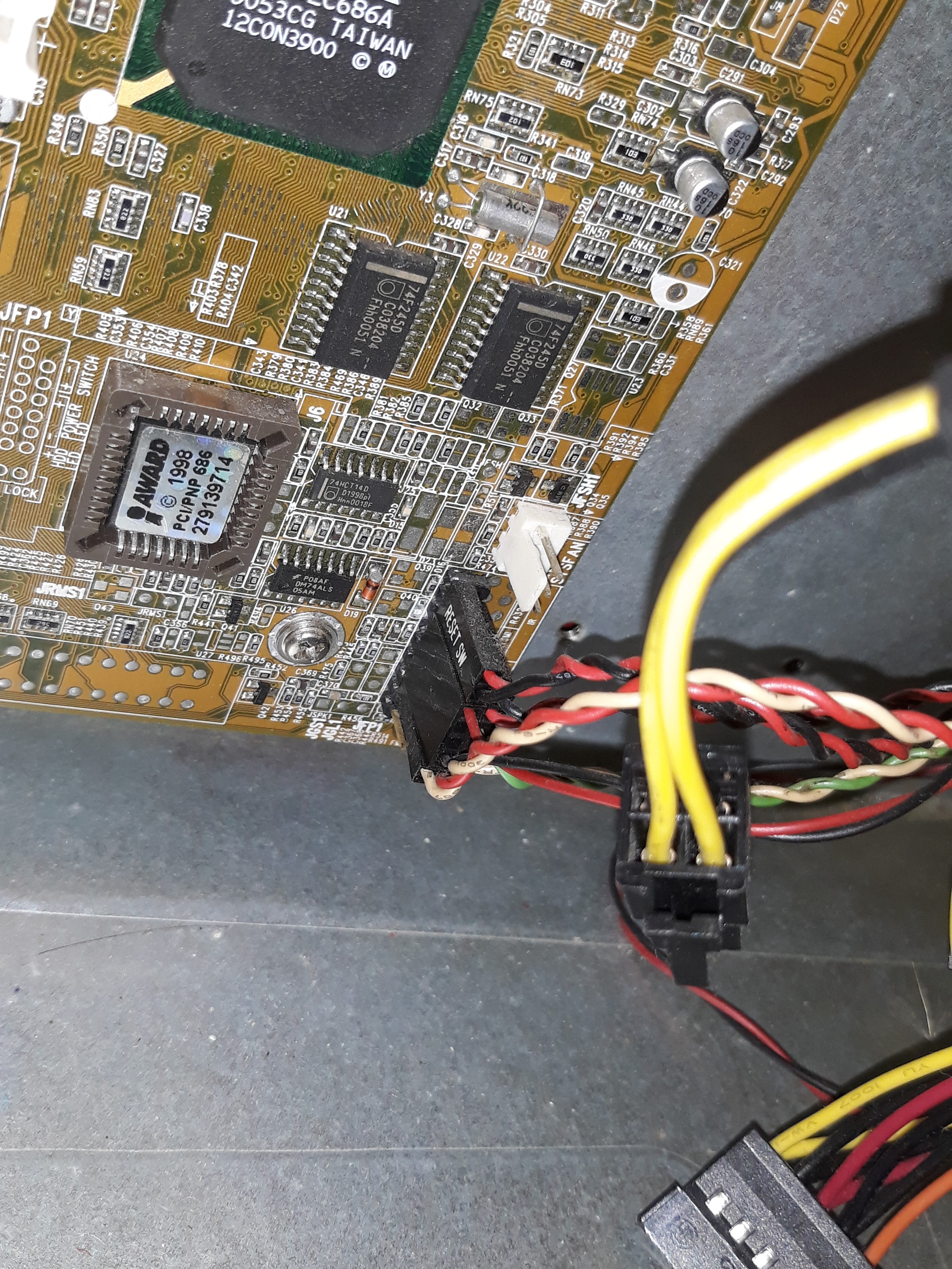

Ist der PC-Speaker denn noch ordnungsgemäß verbunden? Oder hat das Board einen eigenen?
Der Speaker ist auf dem Mainboard aufgelötet aber wo er noch gepiept hat kam das piepen aus dem Lautsprecher der auf dem Gehäuseboden ist
Und der ist noch korrekt verbunden? Du hast nicht versehentlich beim Hardwarewechsel das Kabel gelockert/gelöst?
Naja, die Verbindung ist auf dem Mainboard :-)
Dürfte da in dem Bild in der hinteren rechten Ecke da sein, wo die PINs sind:
bzw. von oben:
Da müssten paar Kabel angeschlossen sein. Eines dürfte einen 4-Pin-breiten Stecker haben und das rote und das schwarze Kabel vom PC-Speaker dort dran sein.
Hoffe, dass die Bilder zu deiner Revision einigermaßen passen.

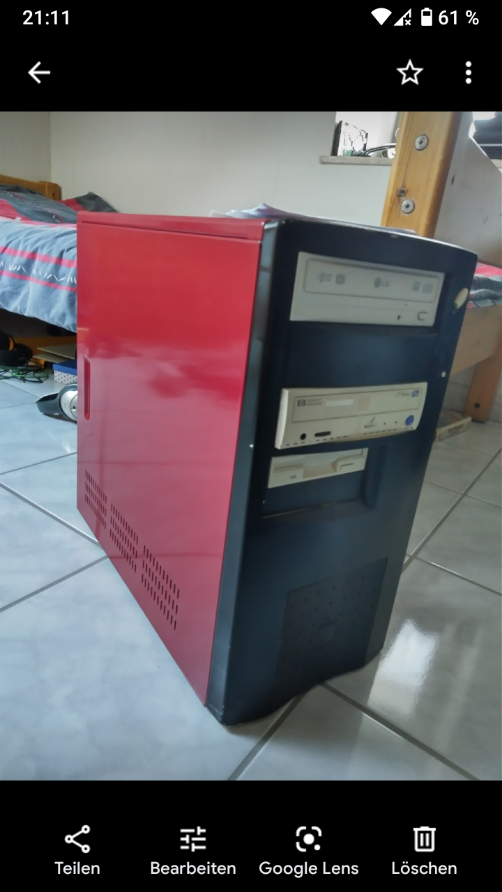

Screenshot_20210808-211106_Fotos.pngSo sieht der PC aus aber ich glaube nicht das das das original Gehäuse ist weil sonst würde da Fujitsu Siemens drauf stehen
