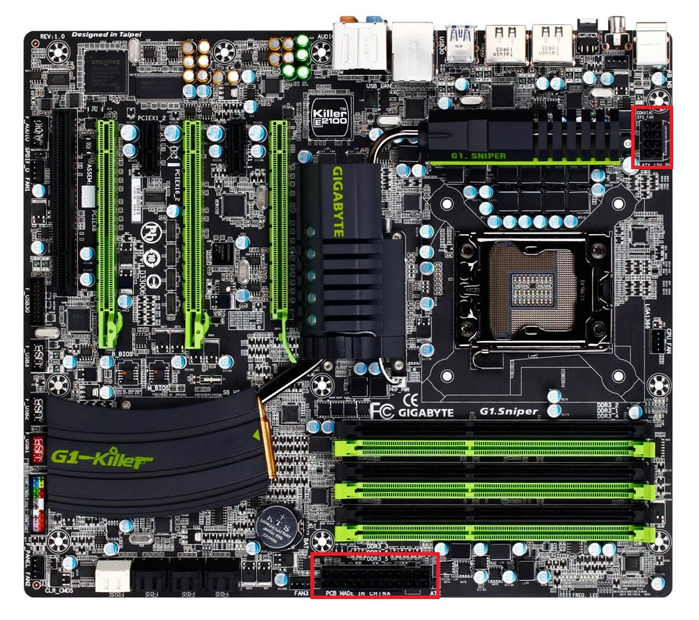

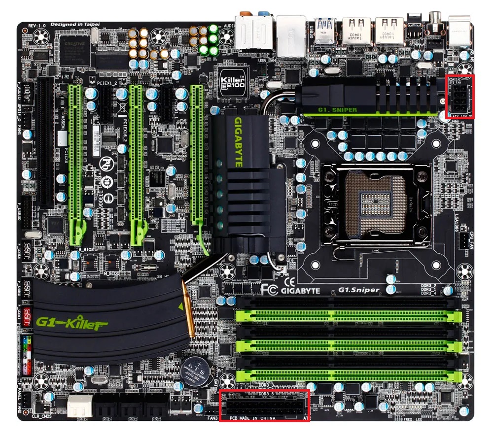

Aber braucht das Mainbaord etwa mehr als nur diese 12 Voltstecke
Es müssen 2 Stecker sein, 4/8PIN CPU & der MB Stecker. (Rot markiert, hoffe das ist das richtige MB)

ja doch ist es.Habe alelrdings nur ein Netzteil als ersatz wo nur 4 Pin Stecker hat und keinen 8 Pin.Aber das scheint wohl zu wenig sein,weil es ändert nichts daran das es nur die Lichter der Lüfter nur kurz blinken und sonst neben dem Leuchten der ein und ausschalters am Mainbaord sich sonst nix tut.Wo ich das andere Netzteil habe,weis ich nicht.Schaut jedenfalls nicht gut aus.
Puuh, gute Frage ob hier 1x4Pin reicht, heutzutage reicht das meistens, aber mit Intel bin ich jetzt nicht so Flott, hast aber den CPU Stecker & MB Stecker dran?
also ich habe den 24 Pol und den 4 Pol da wo der CPU Stecker mit 8 Pins ist angeschlossen.Geholfen hat es aber nix.Das blöde ist selbst wenn ich nun ein neues Netzteil kaufen würde,ist es nicht sicher ob ich den fehler auswenig machen könnte.Weil wenn es die CPU wäre,sieht es halt schlecht aus.Und ich habe eine CPU da wo ich nicht weis ob diese defekt wäre oder ganz.Naja es könnte aber auch das Mainbaord einen Teilschaden haben das es zwar noch strom bekommt aber nicht wirklich mehr was machen könnte.Ich stehe also vor einem Problem.Was mache ich mit den ganzen Hardware.Und ich kenne zwar wen der es testen könnte aber halt nicht umsonst.Der ist nicht billig beim durchtesten.Tya scheint nicht leicht zu sein das ganze.Könnte höchstens meinen Bruder fragen was er davon hält.Wenn mainboard also halb defekt also halb tot wäre oder die CPU. Mir schrieb auch wer das ich alle Sata und sonstige Kabel entfenen könnte es aber nichts an dem Problem ändern wird.
