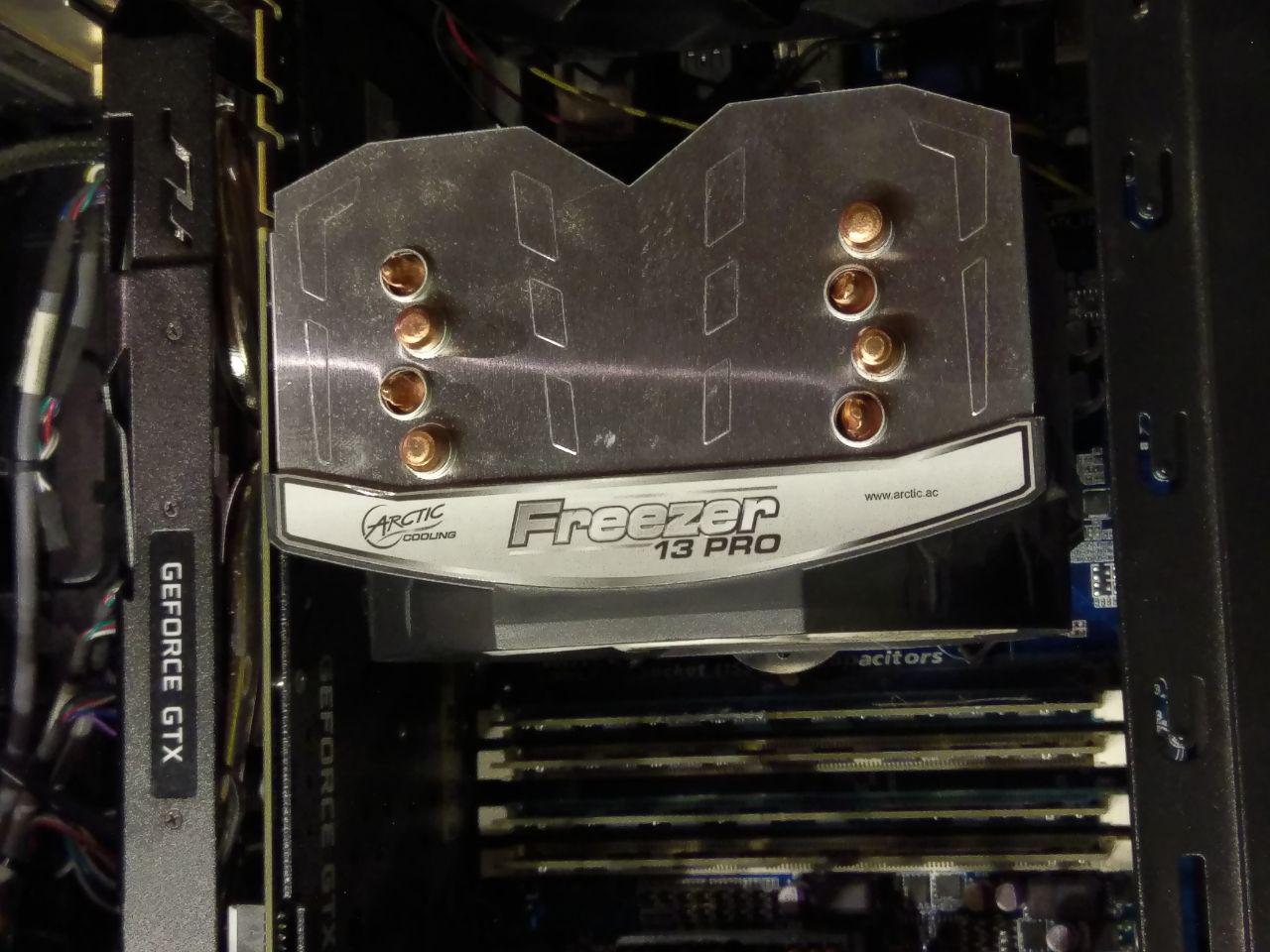

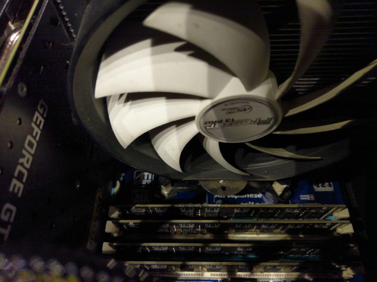

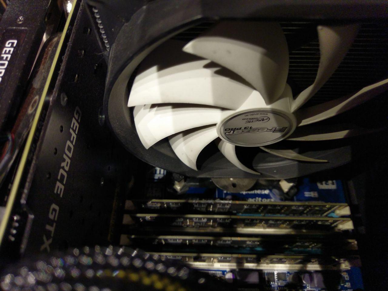

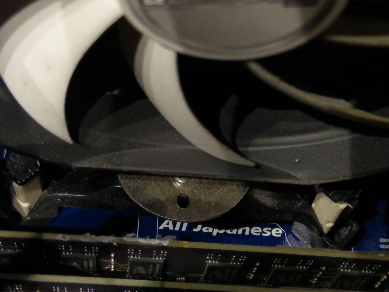

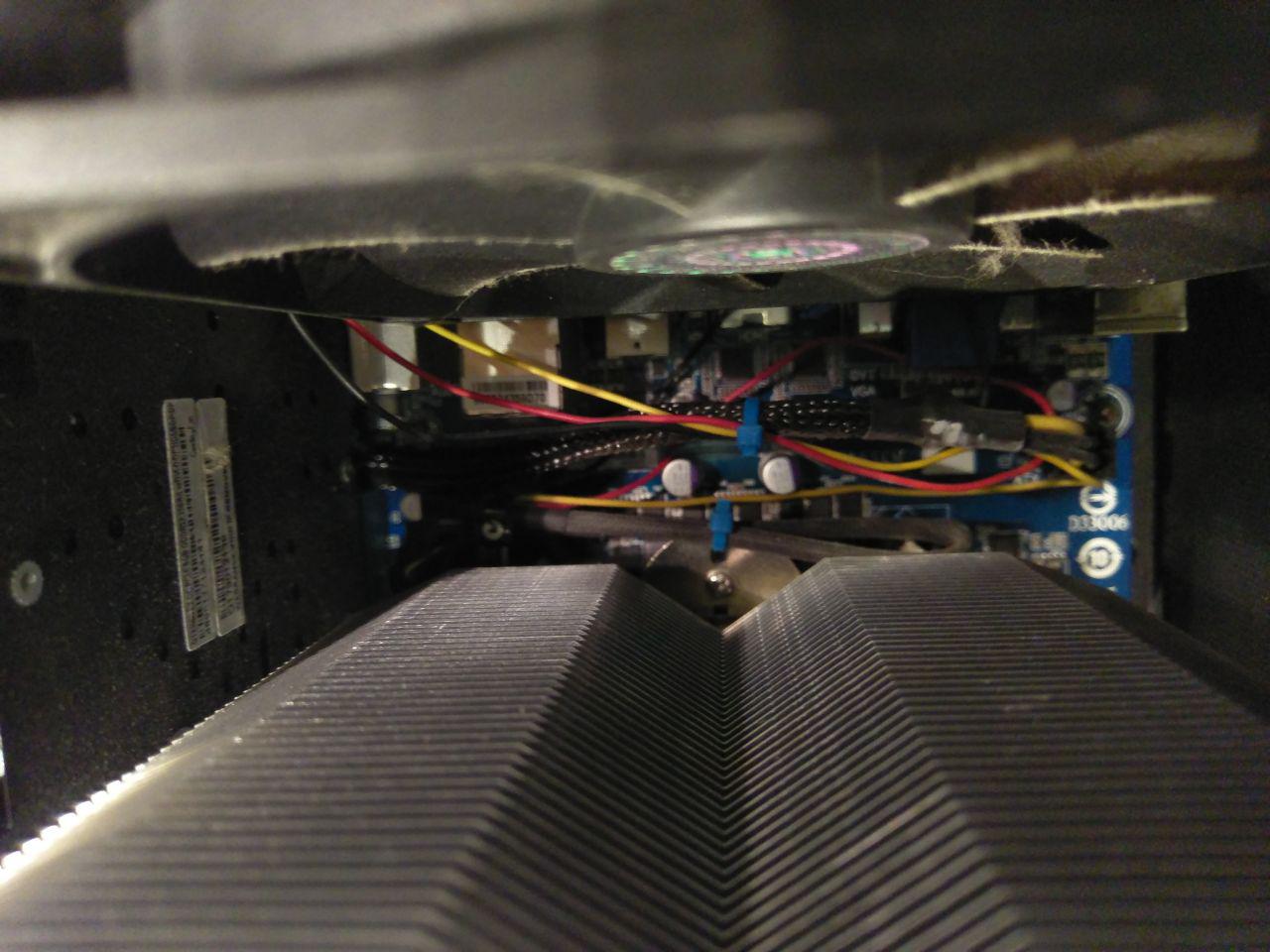

Ich kenne mich nicht mit dem Um- oder Ausbau von PCs aus, wie bekomme ich den Kühler denn da raus? o.O Bzw. ist es denn "schädlich", wenn ich ihn nicht sofort auswechseln (kann)?

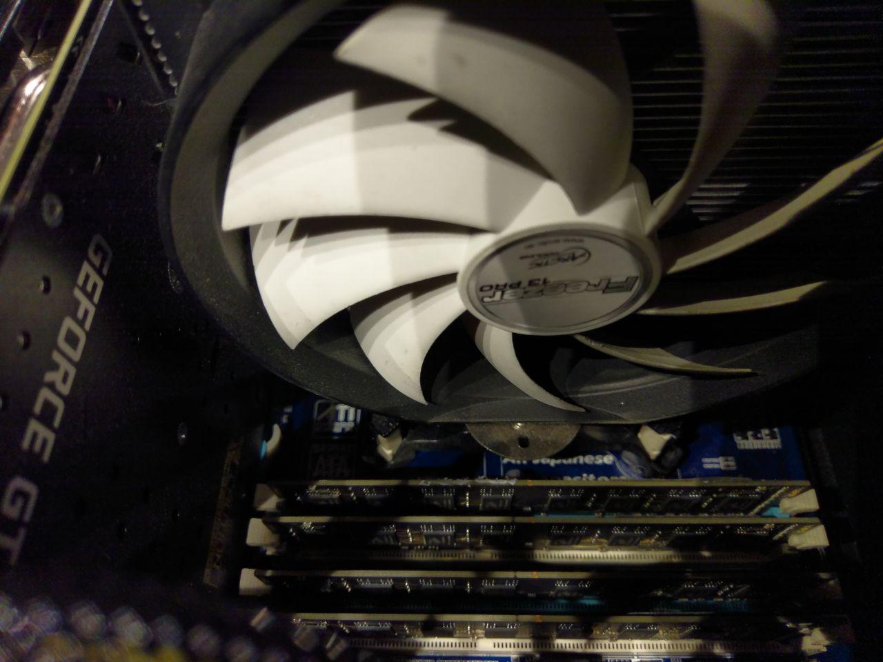

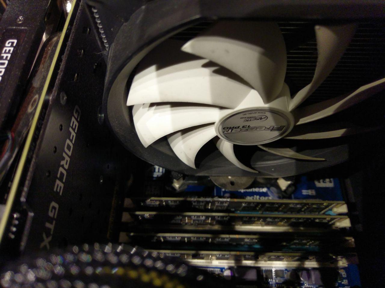

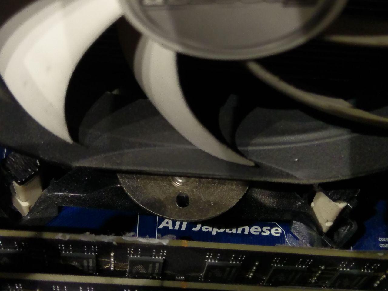

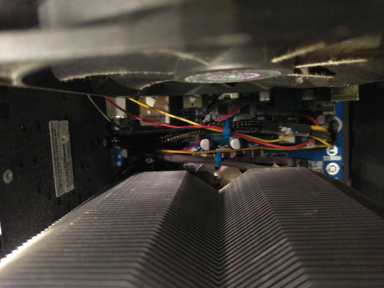

Wie gesagt, kenne mich da wirklich nicht aus, weiß nicht mal, ob die Fotos überhaupt irgendwas aussagen... Das ist auf jeden Fall das Teil, dass die Geräusche macht.

Die Lüfter vom Arctic sind ziemlicher Crap und fangen bei längerer Laufzeit an, laut zu werden.
Ich würde sie tauschen oder den gesamten Kühler.
Wie heißt denn die restliche Hardware?
