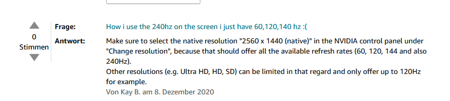

Ich hatte den selben Fehler mit einem anderen Monitor gehabt und konnte über Nvidia keine 240Hz einstellen.
Geh mal in die Windows-Einstellungen -> Anzeige -> Dann ganz weit unten auf "Erweiterte Anzeigeeinstellungen" und dort müsstest du jetzt ganz unten die Aktualisierungsrate auf 240Hz stellen können.
Jetzt werden mir auch 144Hz und 240Hz in der Nvida Systemsteuerung angezeigt.
Sind die 240Hz auch im Monitor Menü an ? Und wie Killerphil51 bereits sagte musst du unter Windows
bei den Auflösungen recht weit runterscrollen. Erst im Abschnitt "PC" kommt dann 2560 x 1440@240Hz.
