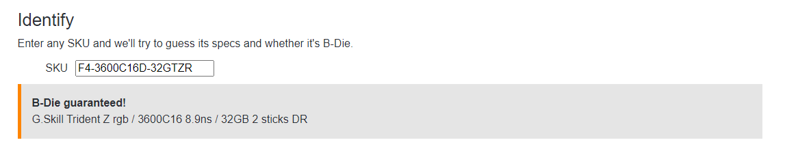

In der 3200CL16 Version haben die aktuell gerade mal 4€ Aufpreis. Schöner, kompatibler (bezogen auf RGB Software) aber mit schlechter Bestückung bei den Speicherchips wären Trident Z bzw. Corsair Vengeance RGB Pro für die es auch "Enhancement Kits" zur Vollbestückung gibt (also quasi Riegel ohne Funktion). Gerade die Corsair sind aber auch eine ziemliche Lotterie bei den Dies. Meine kamen zum Beispiel ganz exotisch mit Nanya.
Dann gäbe es noch garantierte (lt B-Die Finder) B-DIes von G.Skill, die aber ein gutes Stück teurer sind.
https://benzhaomin.github.io/bdiefinder/

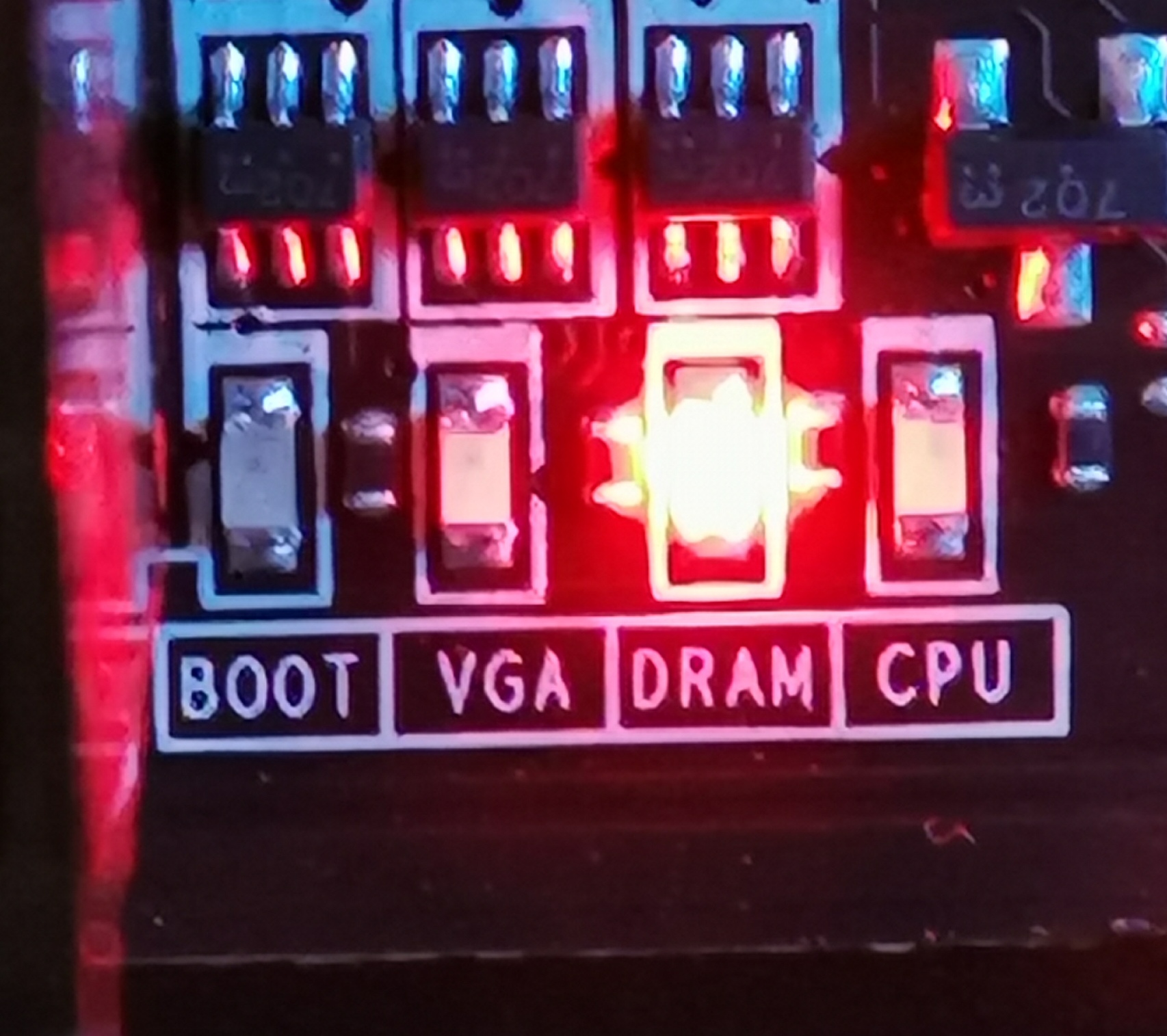

Die Teile sind inzwischen alle da und wir haben den PC zusammengebaut und verkabelt.
Leider scheint irgendwo ein Problem zu liegen.
Als ersten Test habe ich nur die Stromversorgung und einen Monitor angeschlossen und die Power-Taste gedrückt. Der PC piept dann drei mal und es ist kein Bild auf dem Bildschirm zu sehen. Hier ein kurzes Video.
Laut einiger Listen könnte das Problem beim RAM liegen. Ich hab aber auch schon einen Riegel raus und beide Riegel einzeln auf DIMMA2 getestet, mit exakt demselben Ergebnis. Heißt das jetztp, dass beide Riegel defekt sind?? Ich hab ja auch noch den gleichen RAM in der Non-RGB Variante aus einer anderen Bestellung, den ich eigentlich ungeöffnet zurückschicken wollte. Bevor ich den jetzt aber öffne und auch teste wollte ich zuerst eure Meinung hören. Muss ich vielleicht nen BIOS Reset machen o.ä. ? Könnte das was helfen?
Edit: ich habe gerade noch die Debug-LEDs gefunden. CPU läuft durch und bei DRAM bleibt er hängen:
Sieht also schon schwer nach RAM aus.

JollyRoger2408
Fleet Admiral
- Mai 2008
- 30.265
Ja, sieht aus, als wäre der RAM der Übeltäter.

Update: Ein RAM ist wohl defekt. Ich habe einen von mir eingebaut und der ging. Dann habe ich wieder einen von den neuen eingebaut und der ging auch. Der zweite dann aber nicht.
Nun kommt das große ABER:
Während er bei VGA ist piept er 1 x lang und 2 x kurz. Laut Liste ist das ein Graka Fehler. Kann das z. B. auch an der Stromversorgung liegen?
Ich werde nachher noch meine 5700xt mit der neuen 6700XT tauschen und schauen was dann passiert. Jetzt schau ich erst noch etwas Serien mit meiner Frau.

Wäre möglich.Majuz schrieb:Während er bei VGA ist piept er 1 x lang und 2 x kurz. Laut Liste ist das ein Graka Fehler. Kann das z. B. auch an der Stromversorgung liegen?
Kannst du bitte genau auflisten, welche Hardware es geworden ist?

Ok, die 750W PSU sollte für die RX 6700 XT bequem ausreichend sein.
Sitzt die GPU auch gut im PCIe Slot?
Hast du die zusätzlichen Stromanschlüsse (8 Pin + 6 Pin) angeschlossen und hast du dafür auch zwei Kabel von der PSU kommend verwendet?
So, noch ein Update zur späten Stunde:
Ich habe nun folgendes versucht:
Das einzige was mir jetzt noch einfallen würde:
. Könnte sich im BIOS dadurch der verwendete VGA-Ausgang umgeschaltet haben oder so was?
Im alten (noch aktuellen) PC meines Sohnes hat er aber auch noch einen 3200g, den könnten wir notfalls auch mal noch einbauen und damit evtl ins BIOS kommen. Wäre aber halt ein ein entsprechender Aufwand mit Kühlkörper, Wasserkühlung usw.
Das ganze mache ich aber definitiv erst morgen. Ich geh jetzt ins Bett.
- Meine 5700XT ausgebaut und in den neuen Rechner eingebaut -> exakt das gleiche Ergenis. Piepen ohne ein Bild. VGA-LED leuchtet kurz, geht dann aus und die Boot-LED leuchtet dauerhaft
- Grafikkarte ganz rauslassen -> auch exakt das gleiche, nur mit dem Unterschied, dass die VGA-LED nicht aus geht, sondern er hier hängen bleibt.
- Grafikkarte in den anderen PCIe-Slot eingebaut. -> Genau das gleiche Ergebnis wie 1.
- Rechner komplett vom Netz, Clear-CMOS-Steckbrücke gesetzt und anschließend erneut versucht. -> unverändert
Ja, meiner Meinung nach schon. Ist mit einem kleinen "Klick" eingerastet.JollyRoger2408 schrieb:Sitzt die GPU auch gut im PCIe Slot?
Ja, auch das habe ich gemacht.JollyRoger2408 schrieb:Hast du die zusätzlichen Stromanschlüsse (8 Pin + 6 Pin) angeschlossen und hast du dafür auch zwei Kabel von der PSU kommend verwendet?
- mal die Spannungen an den Kabeln messen, die eigentlich zur Graka gehen.
- Die Kabel an der PSU mal an einen anderen Steckplatz stecken
- Die Graka mal in meinen PC einbauen um zu testen, ob diese denn prinzipiell überhaupt funktioniert.

Da es, wie du schreibst ...
MMn reduziert sich die Fehlerquelle auf Board oder PSU, wobei ich ein wenig das Board in Verdacht habe, da es da auch mit dem RAM Probleme gibt.
... auch nicht funktioniert, schließe ich die neue RX 6700 XT als Fehlerquelle eigentlich aus. Als Gegenprobe könntest du die GPU noch in deinem PC versuchen.Majuz schrieb:Meine 5700XT ausgebaut und in den neuen Rechner eingebaut -> exakt das gleiche Ergenis. Piepen ohne ein Bild. VGA-LED leuchtet kurz, geht dann aus und die Boot-LED leuchtet dauerhaft
