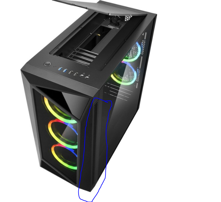

Hier habe ich nur etwas Sorgen bezüglich Airflow
Die Sorge teile ich. Gehäuselüfter hinter einem Glasfenster sind einfach nicht so wahnsinning sinnvoll. Das Gehäuse zieht seine komplette Luftzufuhr über diese kleinen Schlitze an der Seite:
Das Konzept vom Gehäuse ist sicher ganz cool aber ich halte das für nicht ganz zu Ende gedacht. Vielleicht versuchen sich ja im nächsten PC Case Jahrgang ein paar mehr Herstellern an so etwas, bis dahin würde ich das jetzt nicht empfehlen.

Zurück zum REV200:
Würde es vielleicht etwas bringen einen 90° Winkel anzubringen und damit den Querschnitt der Graka im Gehäuse reduzieren? So etwas meine ich in etwa. Und dann einen Towerkühler mit Luftstrom von vorne nach hinten. Muss man dann bei der Auswahl der Tower etwas beachten? Weil der ist ja dann 90° (oder 270° :confused_alt:) verdreht zum Standard-Einbau.
Außerdem habe ich überlegt, dass man ja vielleicht die kleinen Glas-Dreiecke oben und unten duch ein Mesh ersetzen könnte. Mit etwas Bastelei würde das bestimmt gehen und müsste sich für den Airflow deutlich positiv auswirken.
Ehrlich gesagt frage ich mich warum Sharkoon das nicht selbst so gemacht hat...

Falls es doch das Rev200 werden soll, wäre vielleicht eine AiO eine Überlegung wert, gerade da der Mugen 5 in der RGB Version ja auch schon fast so teuer ist, wie die sehr preiswerte Liquid freezer II 240 (bzw. als RGB Version für 9€ mehr). Ich könnte mir gut vorstellen, dass man in dem Gehäuse damit bessere Ergebnisse erzielt wenn die Abwärme der CPU über den Radiator hinten raus geht, gerade wenn die Lüfter des CPU Kühlers nach oben exhausten würden
Ja, das ist das Problem bei allen Tower-Kühlern. Ich habe keinen einzigen gefunden, den man um 90° drehen kann, also der Luftstrom bei Standardausrichtung des MB vertikal verläuft. Also käme nur ein TopDown oder eine AIO in Frage. Und da würde ich wohl die AIO bevorzugen. Da mache ich mich morgen mal auf die Suche. Jetzt geh ich ins Bett.
Ja, das frage ich mich auch. Sollte zusammen mit der gedrehten Graka den Airflow deutlich verbessern.
