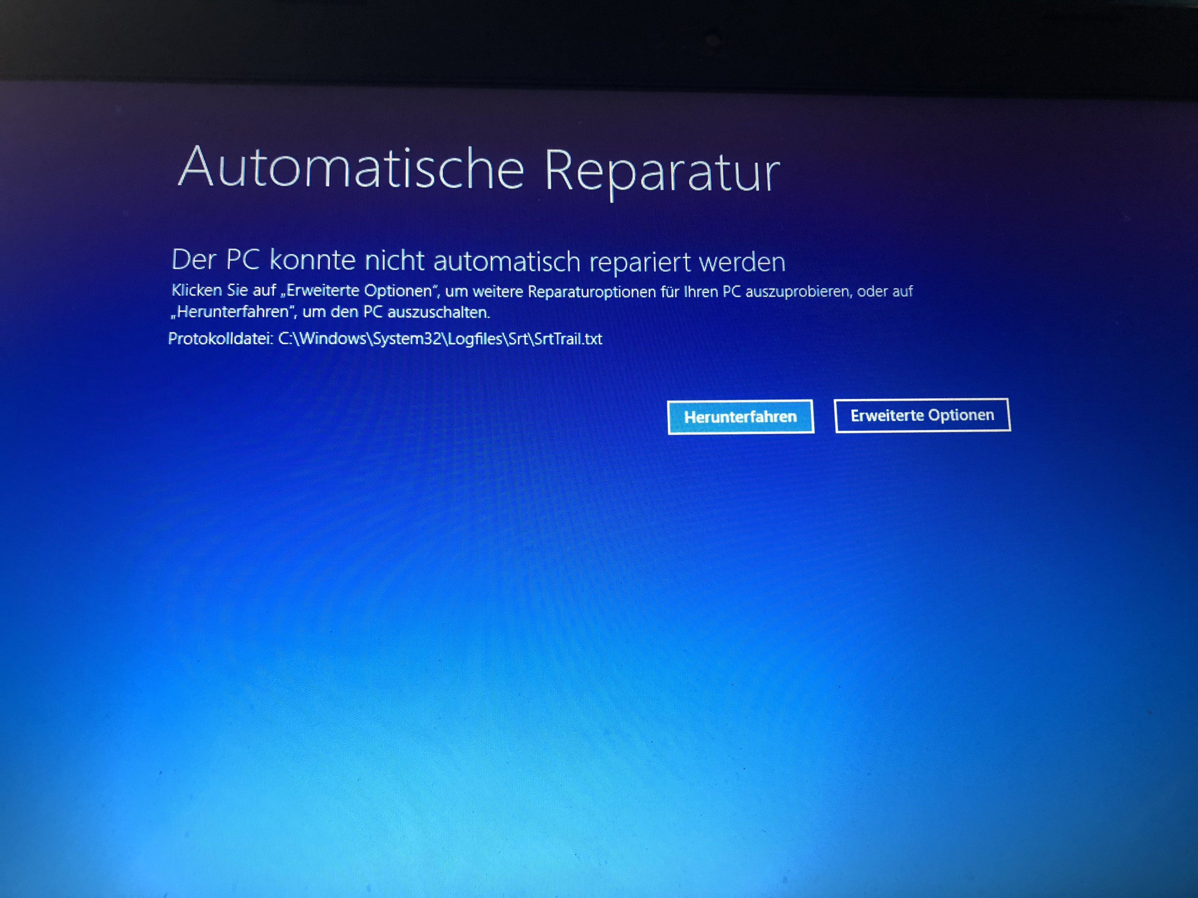

Nach dem Neustart stand auf einmal Diagnose des PCs wird ausgeführt und nach einer Weile kommt die automatische Reparatur .
Das scheitert allerdings jedesmal .
Ich habe ihn jetzt bestimmt 7 mal an und ausgemacht und war auch schon im Blue Screen wo man auswählen kann, zb. Neustarten ,ausschalten usw
Habe probiert ihn mit einem Wiederherstellungspubkt wieder herzustellen ,das scheiterte ebenfalls , kam auch eine Fehlermeldung .

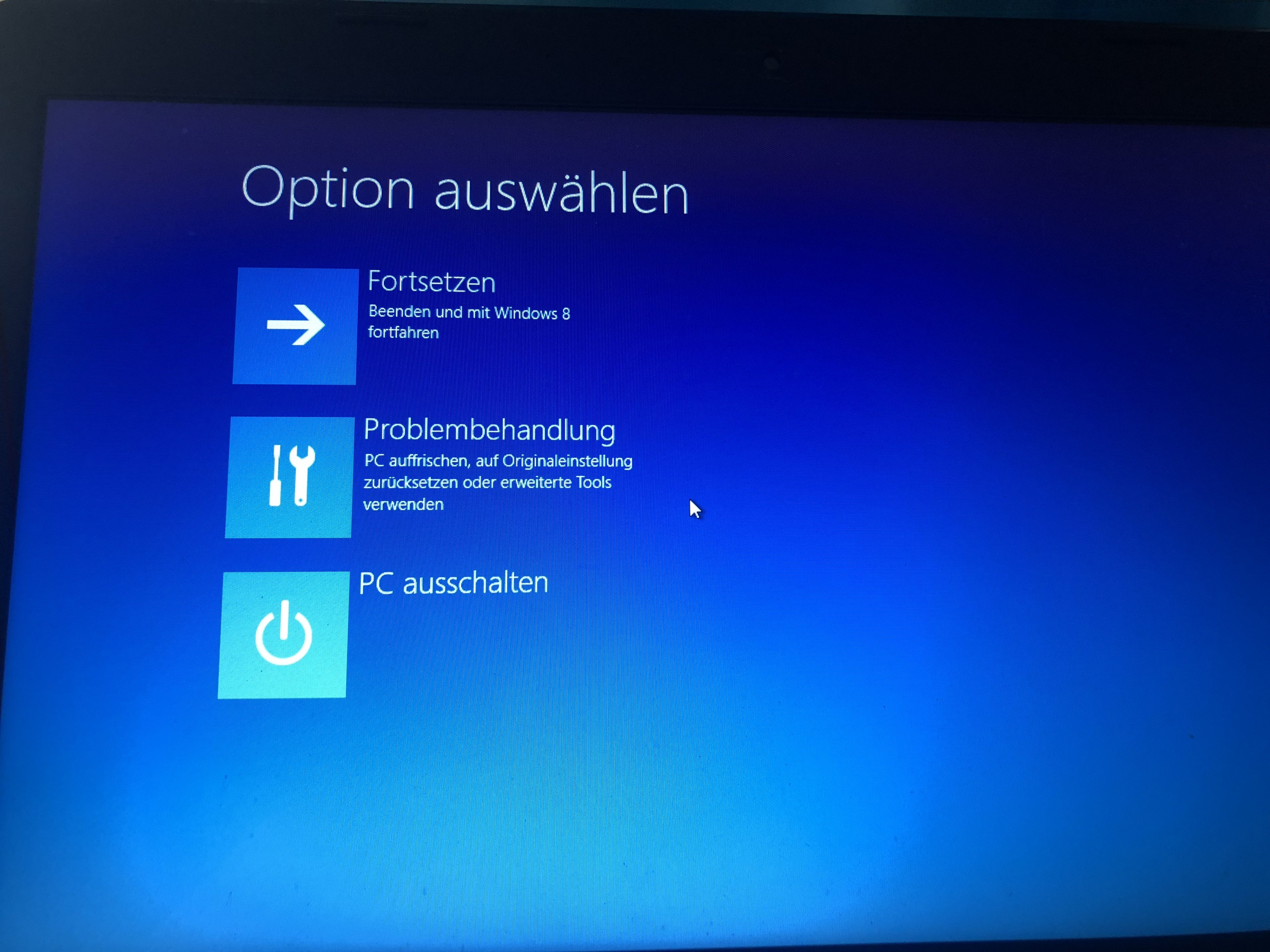

Nachdem die automatische Reparatur fehlgeschlagen ist komme ich in Blue Screen mit folgenden Auswahlmöglichkeiten:
Nach der gescheiterten automatischen Reparatur kommt der blaue Bildschirm wo ich auswählen kann :
-Fortsetzen
-problembehandlung
-PC ausschalten

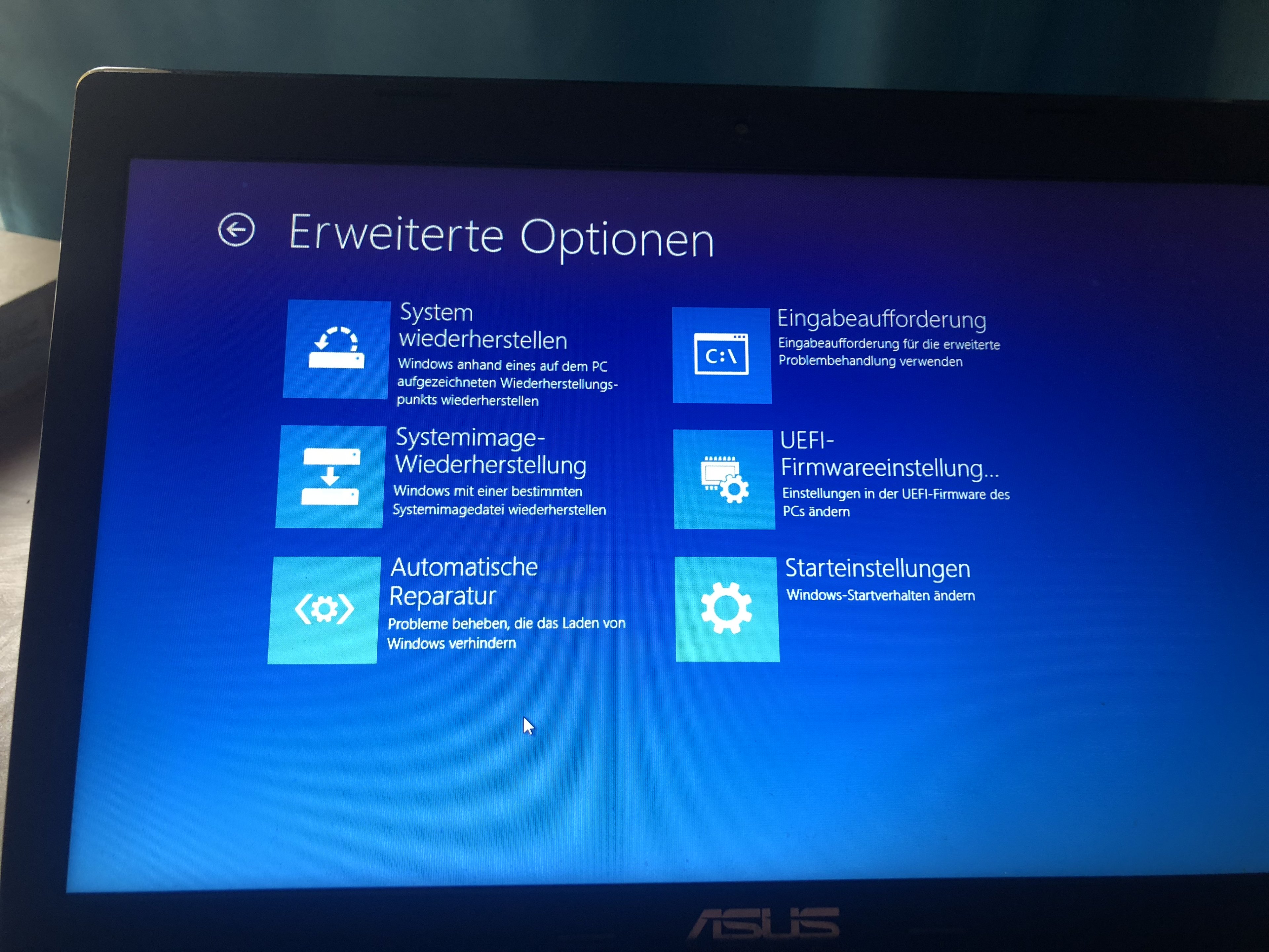

Wenn ich auf erweiterte Option klicke , komme weitere :
System wiederherstellen (mit Wiederherstellungspunkt)
Systemimage-Wiederherstellung
Automatische Reparatur
Eingabeaufforderung
UEFI-Firmwareeinstellung
Starteinstellung(Windows startverhalten ändern)
Siehe Bilder

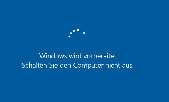

Da steht ja nicht ohne Grund "Schalten Sie den Computer nicht aus."
Selbst wenn "nur" wird gestartet da steht, ohne "nicht ausschalten", schaltet man einen PC nie aus, während er Festplattenaktivität hat.
Liegt zu 99% an dem Ausschalten während dem Update / Startvorgang.
