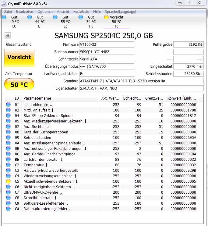

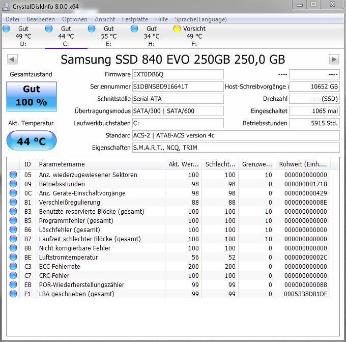

Anbei der CrystalDiskInfo-Screenshot. ich habe mal nur die SSD dokumentiert.
und warum nicht auch das Laufwerk gleich mit, bei dem bunt "Vorsicht" steht?
Sorry, war nicht ganz bei der Sache. Siehe Anhang.

Neuste Firmware Update für die SSD geladen, da gab es Mal Probleme mit Samsungs.
Die alte Samsung HDD solltest du zeitnah erlösen.
Sichere schnellstmöglich die Daten, falls diese wichtig sind.
